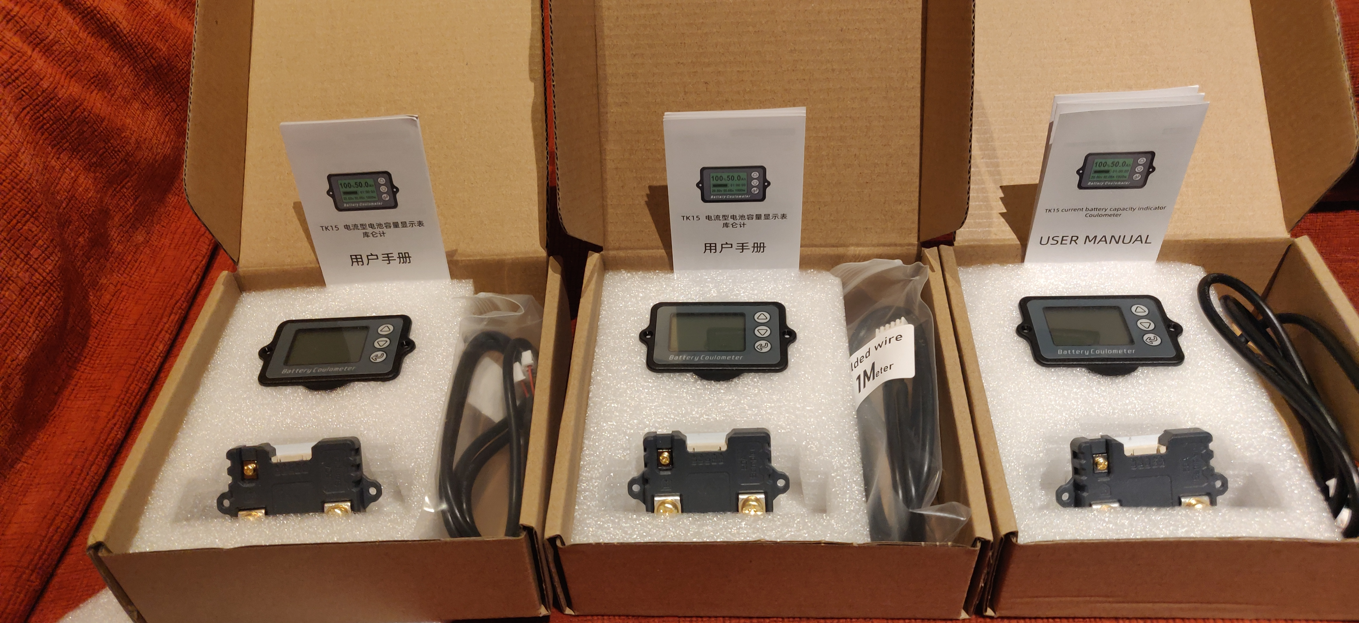

Ali hat schon mal geliefert, fehlen nur noch die langen Kabel für das Display.

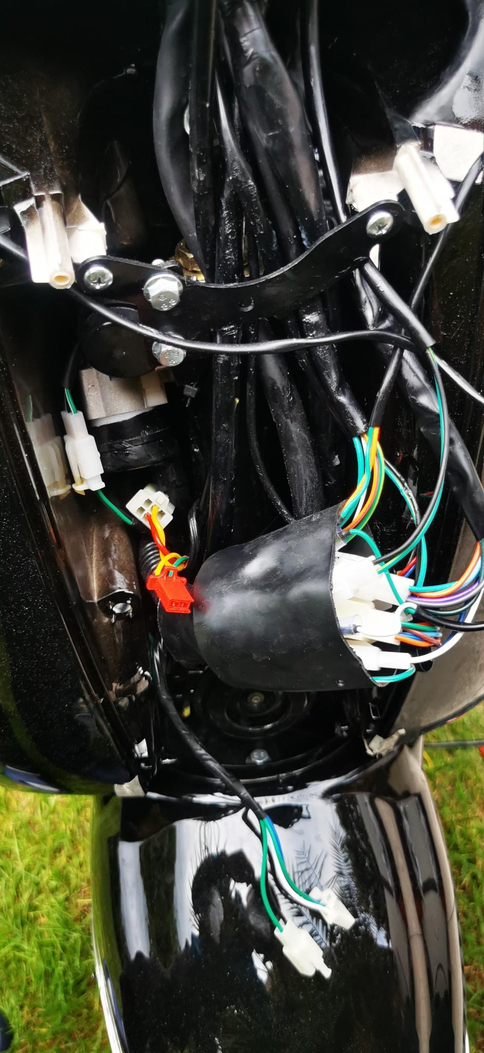

Hallo, ich hoffe einer von euch hier kann mir weiterhelfen.
Ich habe an meinem Retro Star e eine zusätzliche Lampe an einem Kabel angeschlossen, welches zum Spannungswandler führt. Als ich die Lampe angeschlossen habe, ist alles ausgegangen und der Roller funktioniert nicht mehr. Ich habe schon die Schmelzsicherung an den Batterien überprüft sowie die Kippsicherung, aber am Spannungswandler liegt kein Strom an und es funktioniert nichts. Wenn ich das Ladegerät anschließe, blinkt nur die grüne Kontrollleuchte auf dem Ladegerät. Gibt es sonst noch irgendwo irgendwelche Sicherung oder hat jemand von euch eine Idee was kaputtgegangen sein könnte? Gibt es vielleicht einen Plan von der Verkabelung?
Auf den Bildern seht ihr das Kabel welches abgezweigt zum Spannungswandler führt, es war frei unter der Frontverkleidung.
Vielen Dank schon mal für die Antworten

Moin, hast du vorher genau gemessen, der Wandler hat ja 4 Kabel. Normal haben die günstigsten Wandler nur 3 Kabel. Die guten haben 4 und galvanische Trennung. Meiner Meinung nach ist das grüne Kabel auch 12 V , aber es hat nach dem Ausschalten der Zündung für 8 Sekunden noch 12 V und lässt das Licht weiter leuchten, bzw. Blinker und Hupe gehen auch.
Du hast bestimmt was verwechselt und deine Hauptsicherung unter der Sitzbank ganz hinten in der Mitte ist gekommen. Wenn du extra Licht brauchst, welches nur während der Fahrt gehen soll, würde ich es direkt am Scheinwerfer abnehmen.
Schaltplan habe ich auch keinen.

Wenn die zusatz Lampe eine mit über 30 Watt war, dann hast du wahrscheinlich den dc/DC Wandler gekillt. Oft sind 10A Wandler verbaut.
