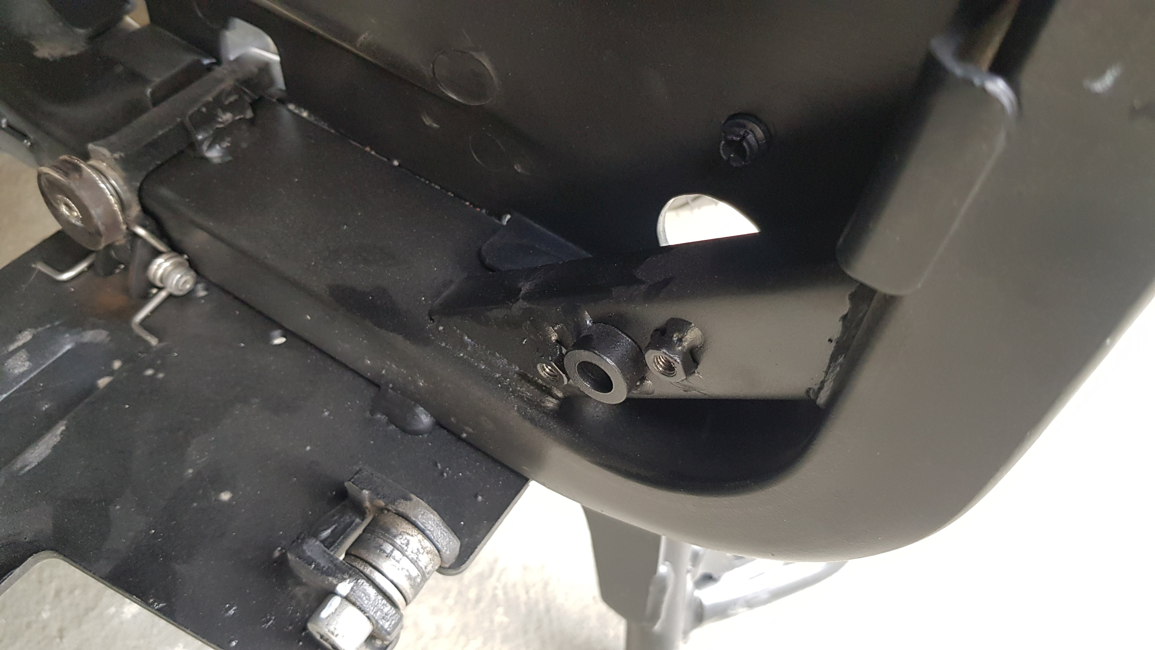

Bei mir gibt es nur einen Stopfen an der Stelle, aber im Akkufach ist da eindeutig was vorbereitet: Eine Stiftführung und zwei Gewinde zum Befestigen des Schlosses sind vorgesehen.
Wenn der Akku eingebaut ist, landet man damit zielsicher in der Inbusschraube, die das rechte Trolley-Rad fixiert. Der Akku selbst braucht also offenbar keine besondere Vorbereitung mehr.. Für dieses Rad wird bei einem Schloss eine andere Schraube benötigt.

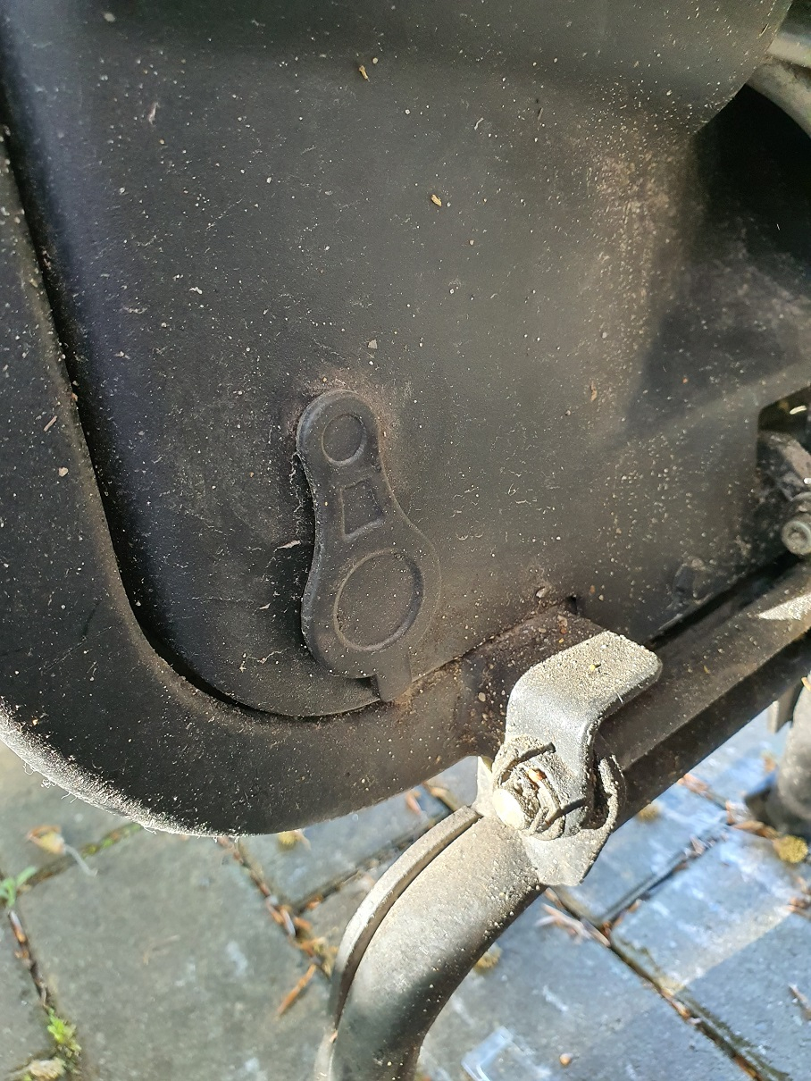

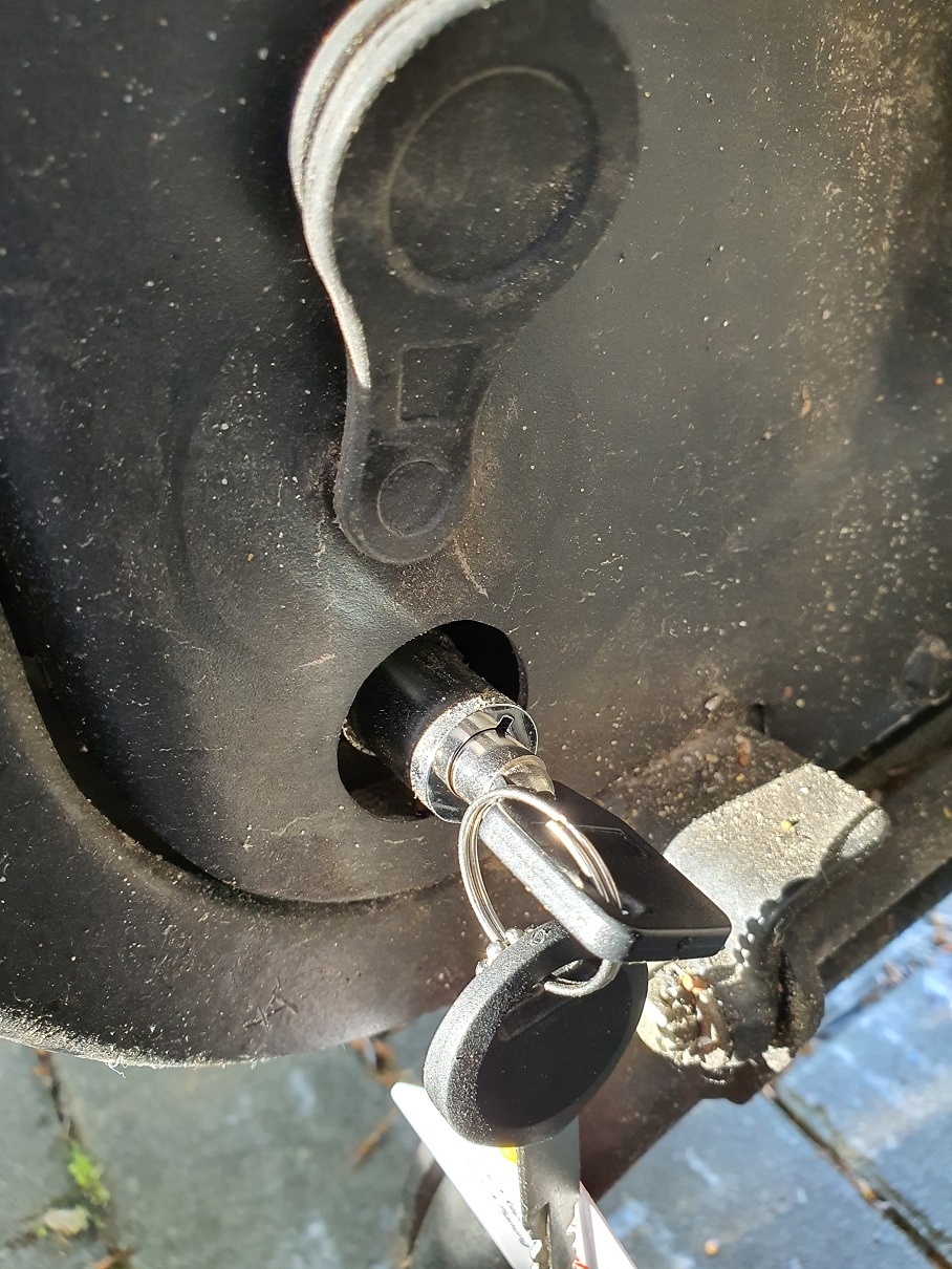

Moin Pfriemler,
erstmal Glückwunsch zum Silence.
Anbei ein paar Bilder vom Schloß.
Gruß aus Hamburg.
Daniel
Stopfen geschlossen.

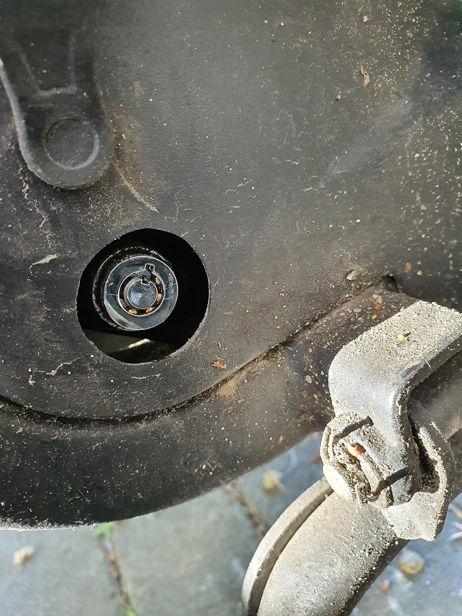

Stopfen offen
Stopfen offen

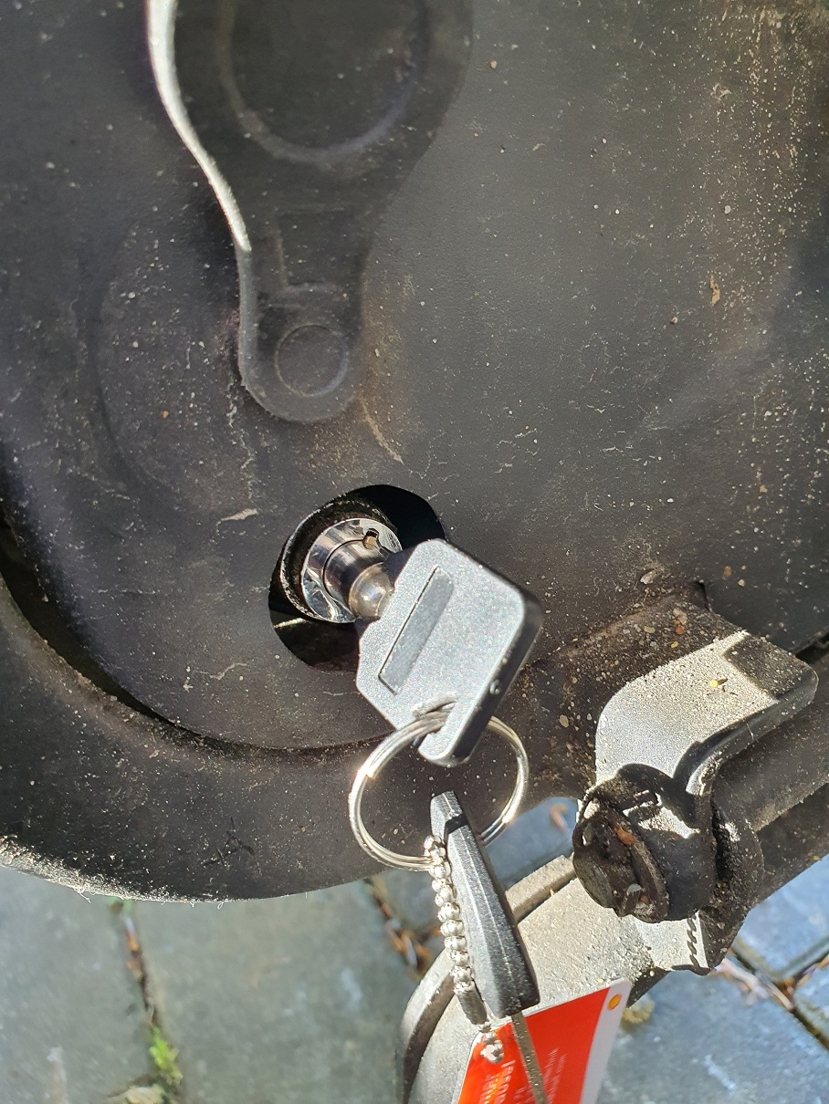

Schlüssel eingeführt
Schlüssel drehen, durch Federwirkung kommt der Bolzen herausgefahren.

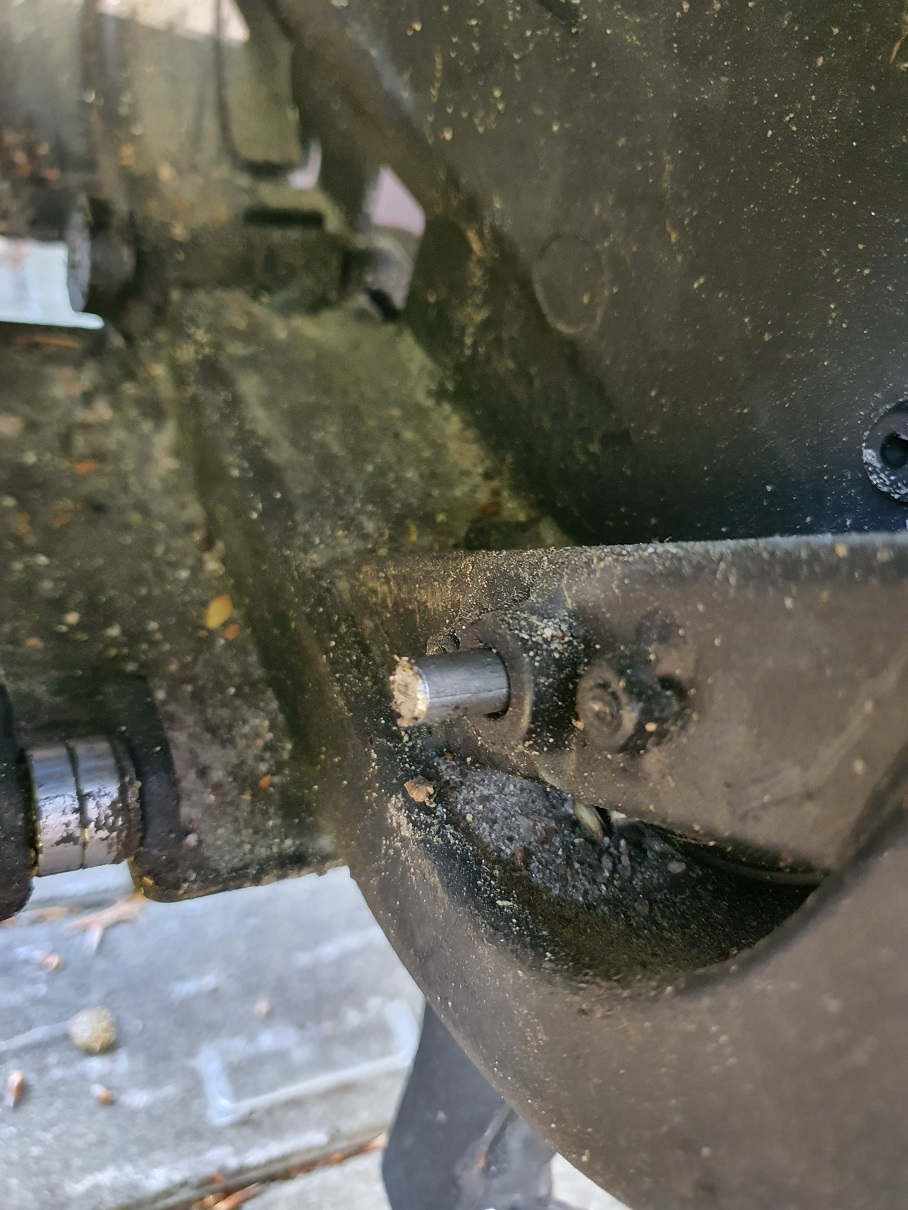

Entriegelter Zustand Innenseite

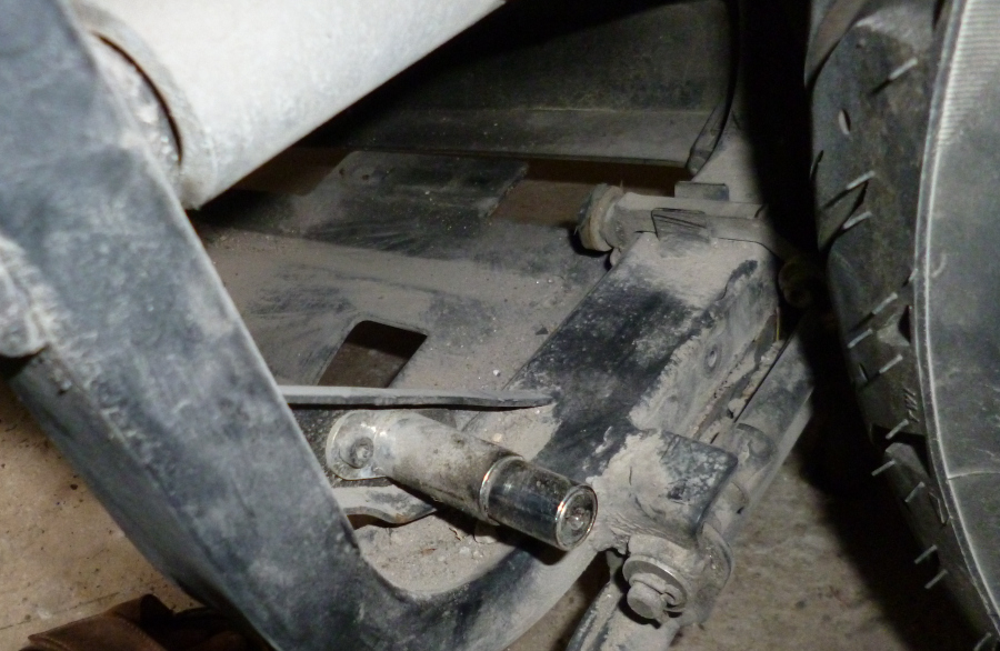

Den Schloßbolzen entgegen der Federwirkung bis zum Einrasten hineingeschoben.

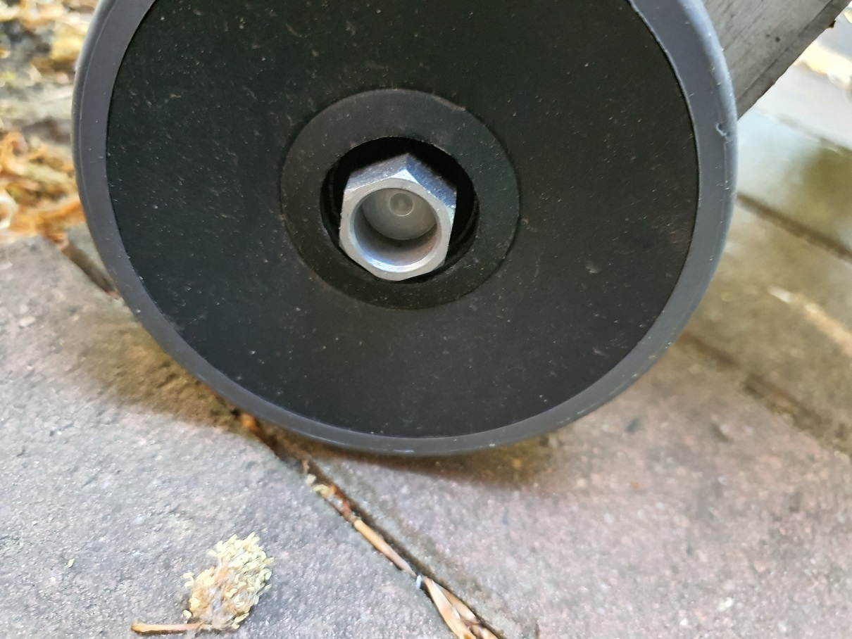

Aufnahme Sperrbolzen am Stützrad.

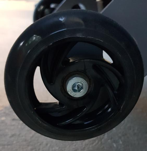

Daniel, das war schnell und extrem hilfreich! Danke! und Danke! Genau diese Art Schloss hatte ich erwartet von der Form.

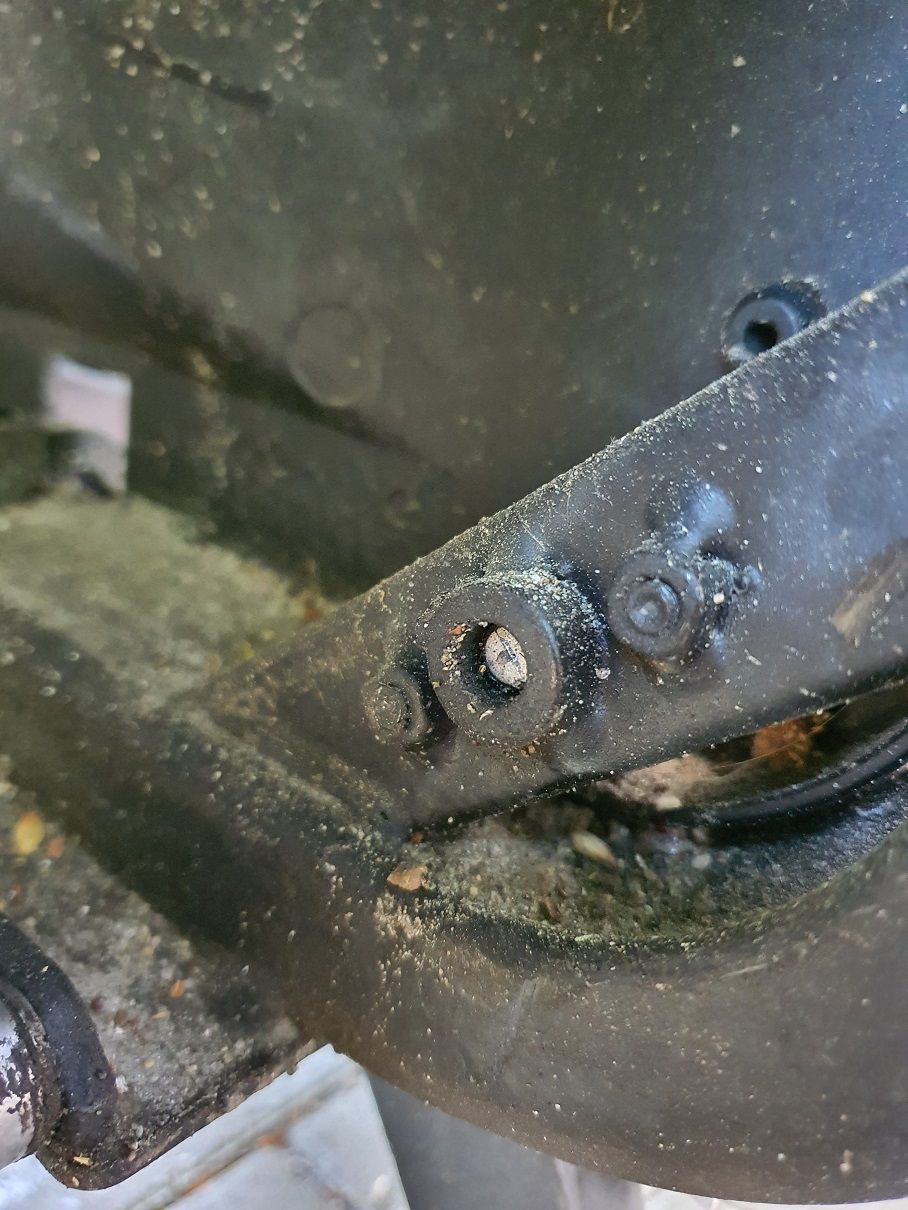

Ich muss mich also revidieren: Es gibt offenbar doch eine spezielle Radschraube, bei mir sieht das so aus:
Aber das dürfte auch relativ unkompliziert zu ändern sein.

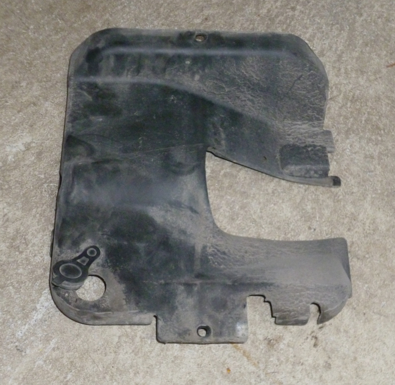

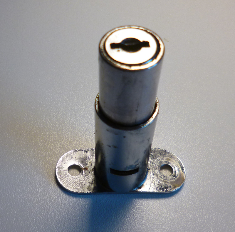

Man muss nur die hintere Kunststoffabdeckung rausnehmen (zwei Schrauben und drei Kunststoffhaken), dann sieht man recht gut hin. Das Schloss ist mit zwei Schrauben befestigt. Auf Pfriemlers Foto sieht man die zwei angeschweißten Muttern.
Bei meinem S01 (ausgeliefert am 1.12.21) ist es übrigens ein flacher Schlüssel (zwei Bärte).
Die Schlösser laufen unter der Bezeichnung "Druckzylinder" (für Schiebetüren).
Bei dem hier würden die Maße passen:
https://www.amazon.de/Druckzylinder-Dur ... B0848J8BFB
Der Schließzylinder hat seitlich Öffnungen, da kann der ganze Dreck ins Schloss rein. War bereits etwas schwergängig. Muss ich irgendwie abdichten.
Falls noch jemand Maße oder Fotos braucht - ich lasse den Roller bis Montag morgen noch zerlegt.

Genau diese Schlösser hatte ich gemeint, und ich habe mir den verdammten Wolf gesucht nach einem passenden Teil. Danke für die Links.
Hier gibt es auch die passende Gummikappe dazu.
Fehlt nur noch die passende Schraube für das Rad.
edit: 21 Euro Versandkosten ... (Obelix: tok tok tok)

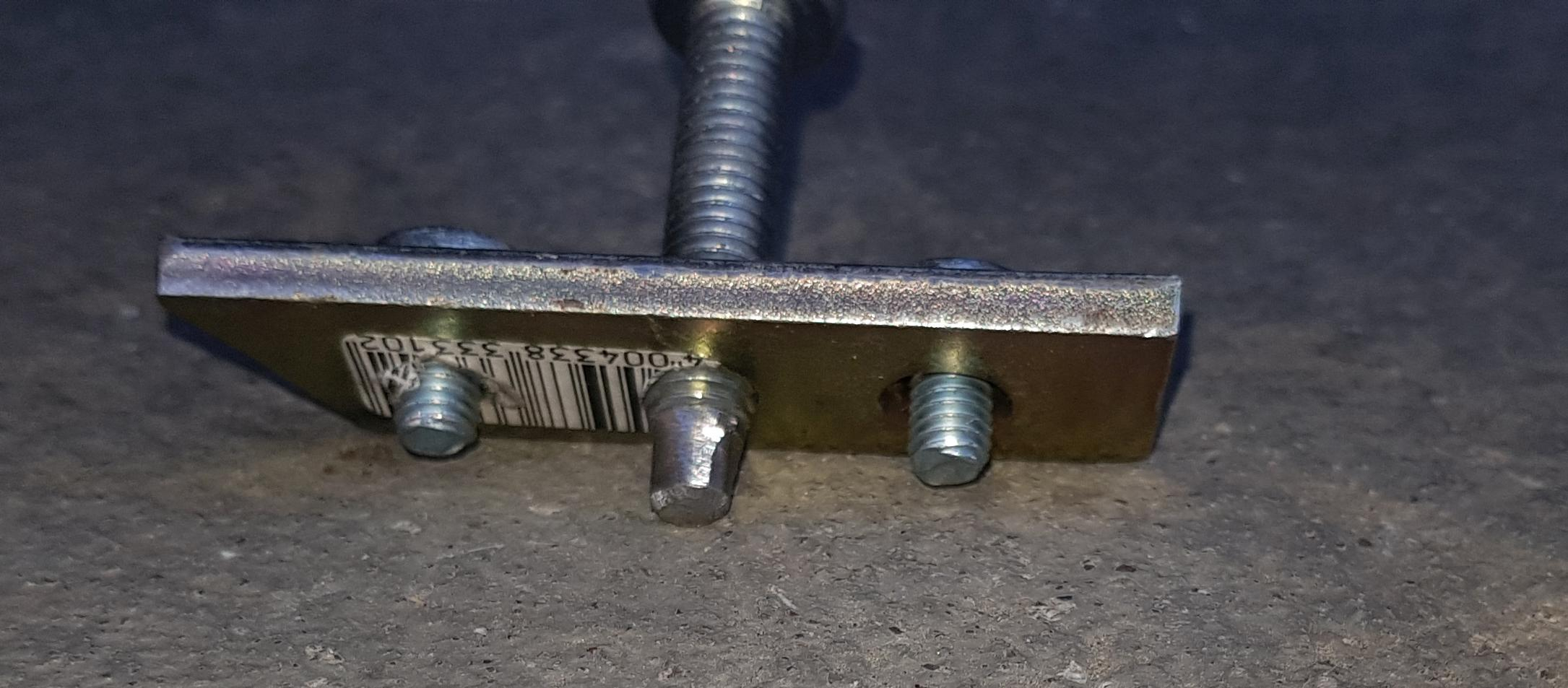

Ich habe heute mal bis zum Eintreffen des Schlosses aus der Grabbelkiste ein Provisorium zusammengedengelt:
Zwei Löcher 6mm (mit etwas Spiel für die Montage) zweier M5 (hier stecken noch die falschen Schrauben) mit 35 mm Abstand, mittig ein 7er mit M8-Gewinderbohrer aufgeschnitten und eine M8-Schraube vorn etwas rundgefeilt.
Das Stück Metall in der Strebe von hinten mit zwei kleinen Inbus angeschraubt (mit gekürztem Inbus als Hilfe, hatte ich schon in der Kiste, die Verkleidung musste ich dazu nicht einmal abnehmen), die angefeilte Schraubenspitze dreht man dann in die originale Inbus an meinem Akkurad. Akku ist spontan nicht mehr entnehmbar, Mission erfüllt.

Nach meinen Messungen beträgt der Platz zwischen Auflage in der Strebe und der Verkleidung 41,5 mm. Der Schließzylinder im eingefahrenen Zustand darf also nicht länger als 40 mm sein, damit er nicht übersteht. Offen ragt der Zylinder immer aus dem Loch heraus.
Dieses hat 20 mm und eingefahren eine Länge 32 mm und ist daher etwas fummeliger zu bedienen und wohl weniger gut geeignet.
Die 1,5 mm Hub Unterschied könnten etwas ausmachen: Mit dem normalen Inbus am Rad messe ich eine eine Tiefe des Inbus von 5,6mm und mit dem wackelnden Akku eine Spannweite von der Strebenauflage bis zum Schraubenboden von 24,5 bis 27 und maximal 22 mm bis zum Rand der Schraube.
Das bedeutet: Selbst ein Schloss mit 21,5 mm Riegelhub ist für die vorhandene Radschraube zu kurz! :x Da muss ich also eine andere Schraube verwenden oder Unterleger, damit der Schraubenkopf etwas weiter Richtung Akkuschloss kommt, 3 mm wären ja schon ausreichend.
Die Schlossbesitzer ;) haben demnach wohl auch alle eine entsprechende Spezialschraube am Akkurad, oder? Wie ist da die Bohrung? Abmessungen? Diese Schraube konnte ich bisher noch nirgends ausfindig machen. Also: Selber bauen.
Bliebe noch der Gummipröppel - angesichts der sonst scheunentorgroßen Öffnungen eigentlich völliger Overkill an der Stelle. Ich denke, ein wohlgeformtes Stück Plastik mit Drehpunkt (Schraube) auf dem oberen kleinen Loch sollte völlig ausreichend sein.
