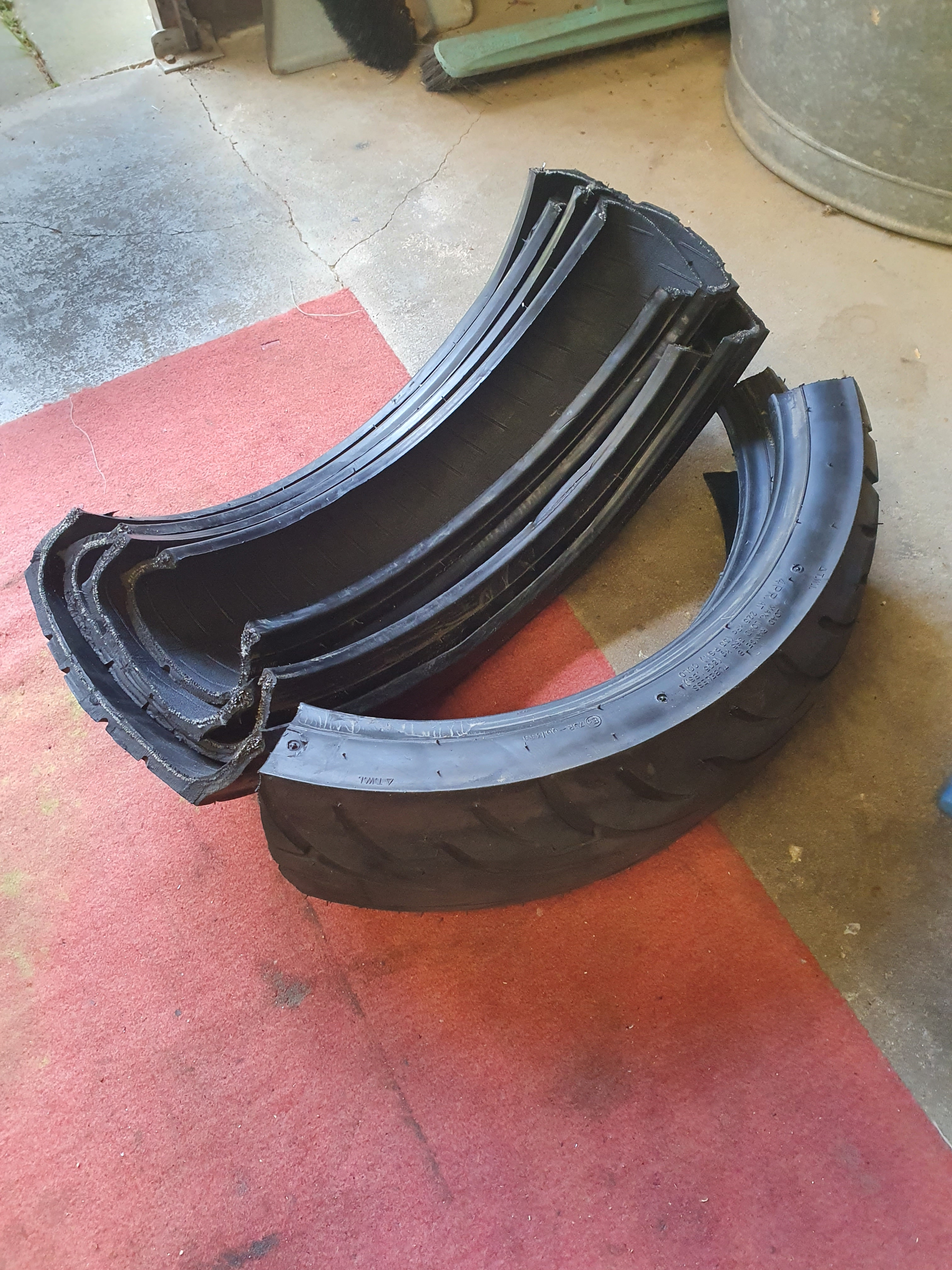

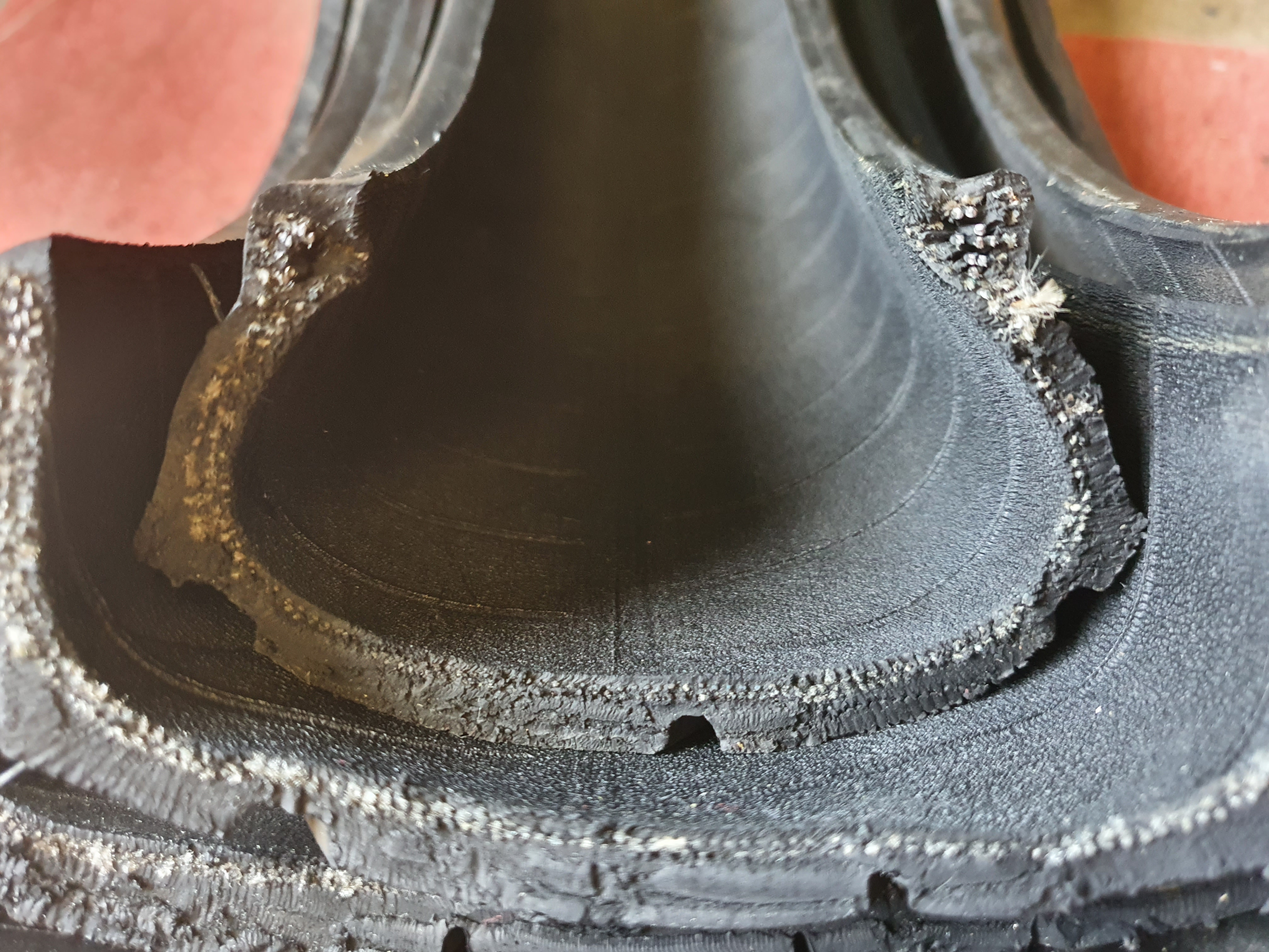

Opa-Peter hat geschrieben: Sa 14. Mai 2022, 23:51 Kann es wirklich sein das die DOT nicht auf dem original Reifen eingeprägt ist?
also meine "Feiben" Reifen hatten Dot als auch E-nummer, allerdings waren die so schlech das ich sie zum entsorgen einfach gleich zersägt habe...
bekommt man auch gleich mit was für ein schlechtes material das ist.

Ich hab' meine alten Feiben Reifen, nach dem Wechsel, gleich entsorgen lassen. Das Gelumps kann man niemanden "verantwortungsvoll" vermachen.
