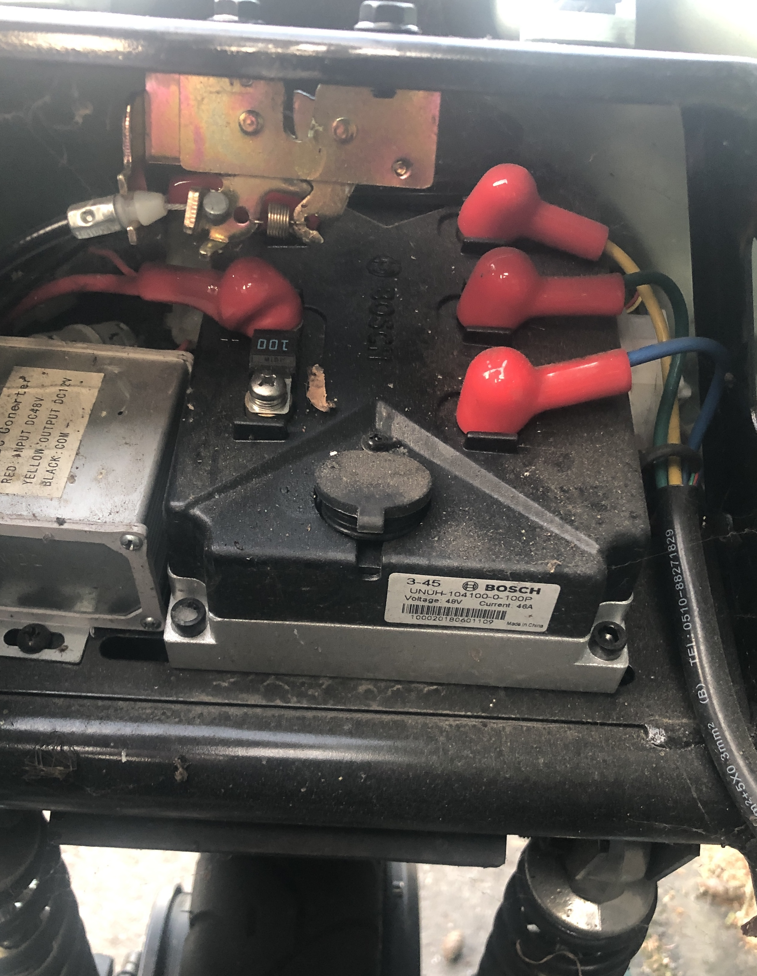

Gasgriff könnte natürlich sein, aber würde es dann nicht auch schon ab 100% Ladestand auftreten? Oder gibt es irgendwie eine sinnvolle Erklärung, dass es immer erst später auftritt? Ein Bild vom Controller hab ich mal gemacht falls das irgendwie hilfreich ist. Auf der rechten Seite scheint unter den roten Noppen alles ok zu sein, links war es etwas schwer ranzukommen. Da muss ich morgen nochmal ran. :)

Kann auch sein, dass in deinem Controller ein paar Parameter falsch programmiert sind, zumal du ja nicht der Erstbesitzer bist.
Es gibt z.B. einen "soft under voltage" Parameter, wenn der zu hoch eingestellt ist, könnte das zu deinen Problemen führen.
Vor dem Controllertausch würde ich erst mal alle Parameter auslesen, vielleicht hat der Vorbesitzer daran herum gespielt.
Den Controller bekommst du günstig gebraucht, soweit ich weiß ist der für alle Motor-Varianten gleich, nur die Parameter sind anders.
Der Tausch dauert sicher nicht länger als 5 Minuten, wenn du die Verkleidung eh schon ab hast.
