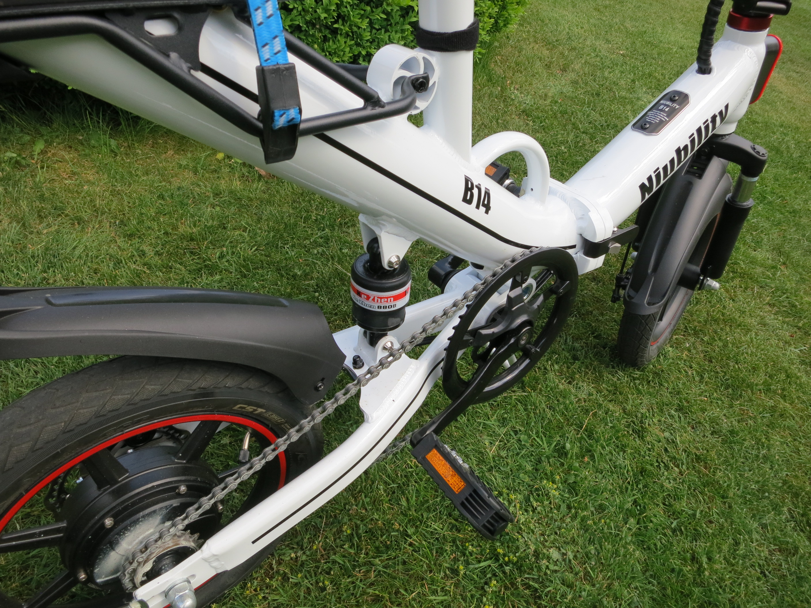

wir haben, um bei Ausflügen und Urlaubsreise Fahrrädern mitzunehmen zu können, uns zwei e-Bikes geleistet.
Die Spezifikationen laut Hersteller sind:
Max Speed: 25Km/h
Travel mileage: 65km with pure electric mode, 100km Condition with mop mode (65kg Weight, flat run)
Max Load: 120kg
Brake Sytem: Front / rear disc brake
Battery Capacity: 48V/15Ah
Motor rated power: 400W
Frame Material: Aluminum alloy
Lamp: LED front light
Mode: Pedal mode, mop mode and pure electric mode
Charging time: 7-8 hour
Rated speed: 380r / min
Folded Size: 71 x 37 x 64 cm
Unfolded Size: 122 x 49 x108 cm

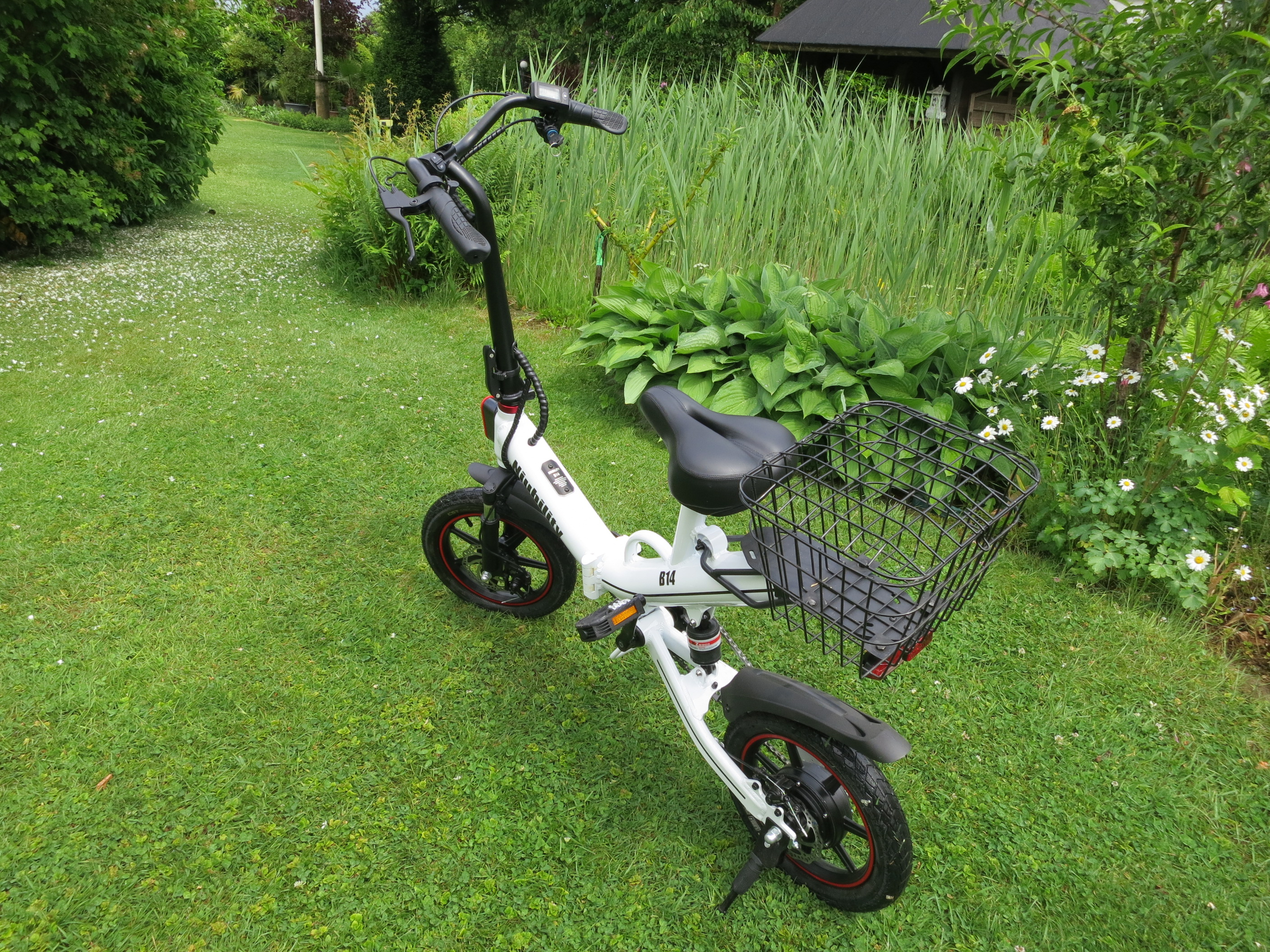

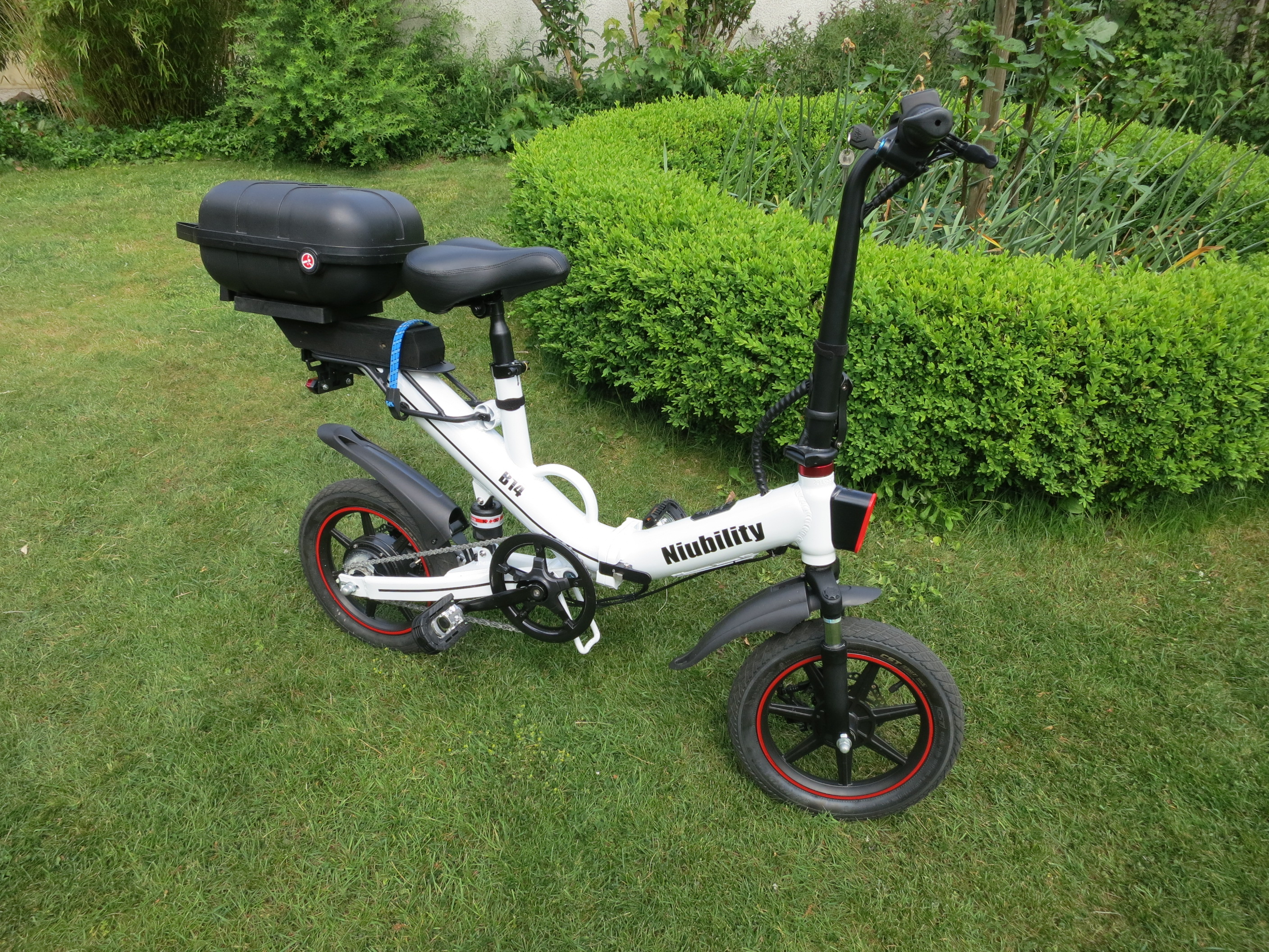

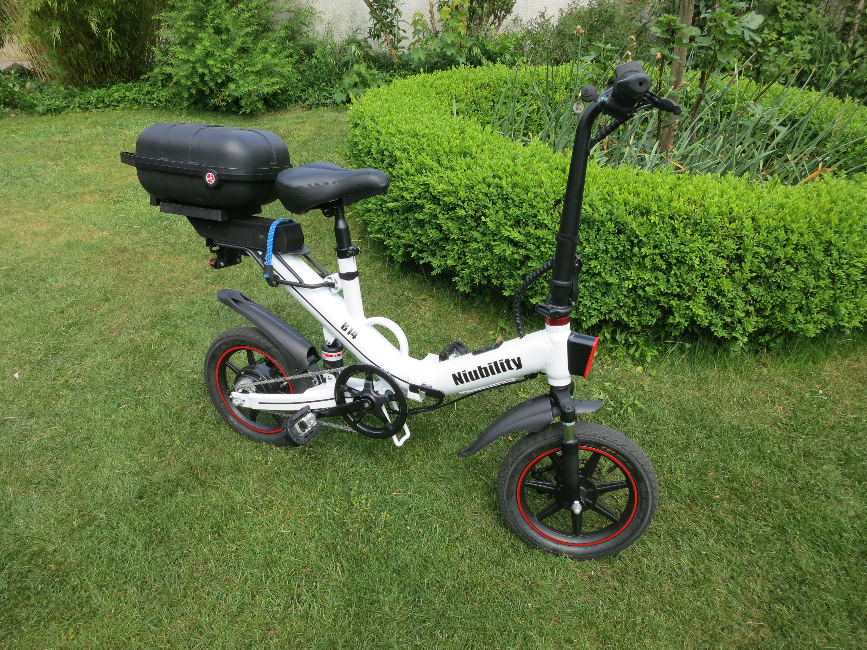

Für Utensilien und kleine Einkäufe habe ich mir eine Box auf den Gepäckträger montiert.
Der Lenker ist ein bisschen kurz geraten, deshalb habe ich schon mal zwei Lenker in Treckingform bestellt.
Die e-Bikes kommen natürlich aus China, aber mit 650,-€ ist das Preis-Leistungs-Verhältnis unschlagbar.

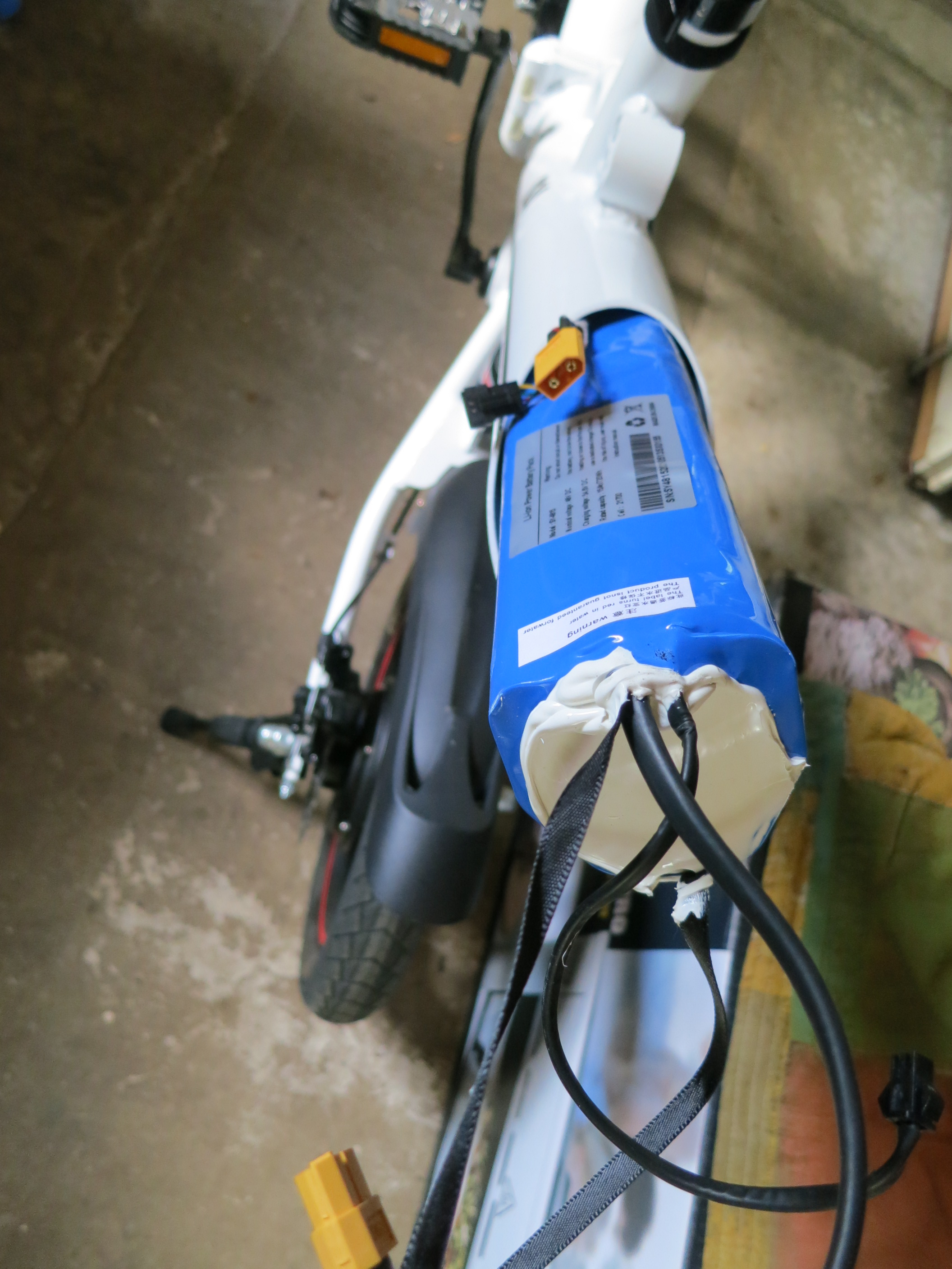

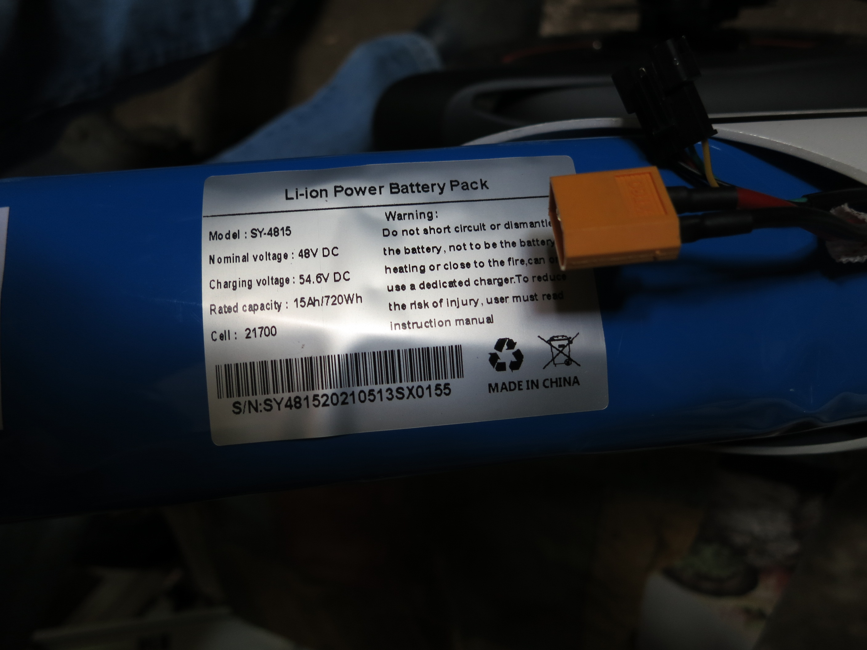

der Akku steckt im Rahmen und ist dadurch nicht zum Wechseln.
Wenn man eine Garage mit Steckdose hat, wäre ein Vorteil.

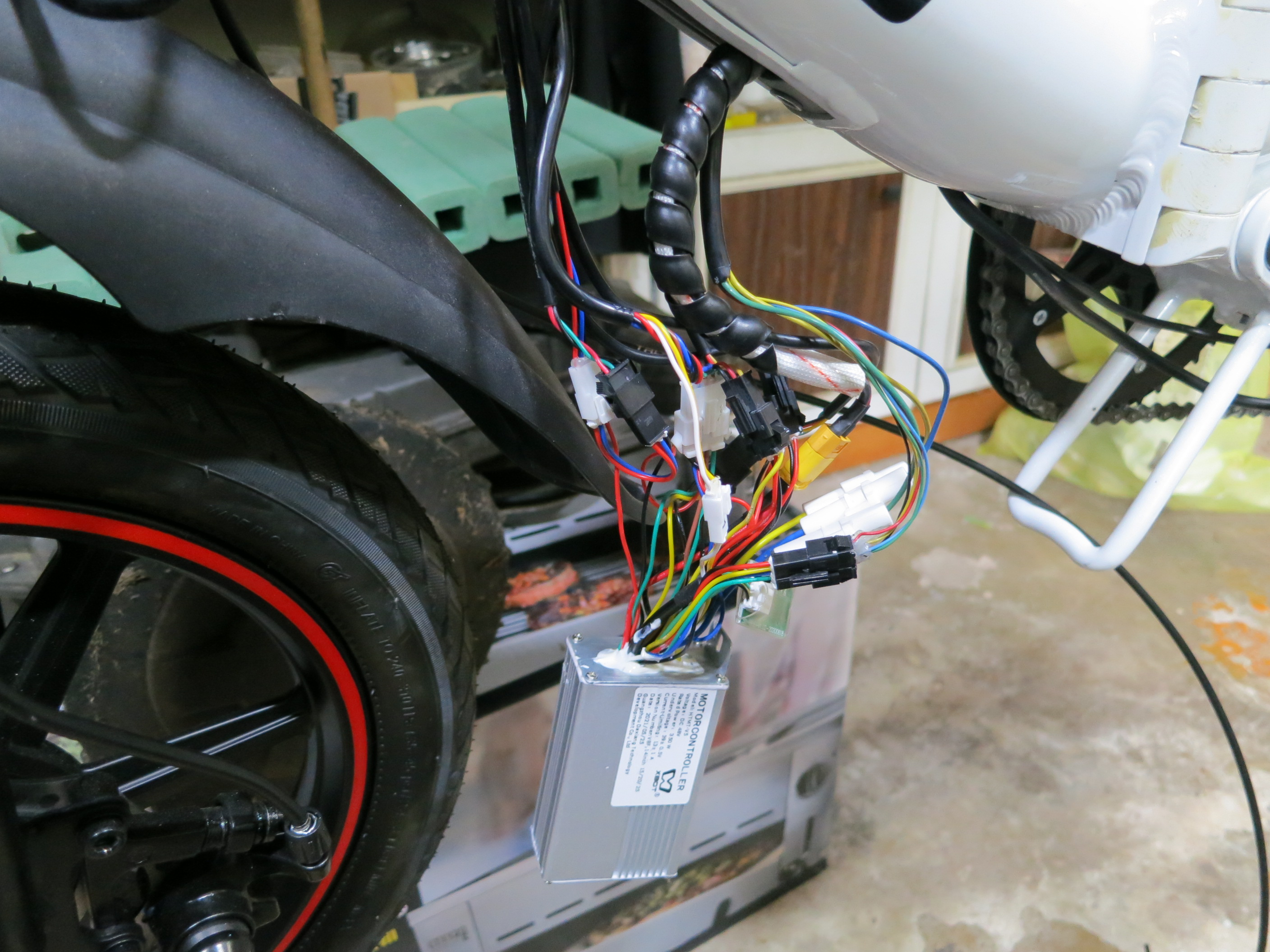

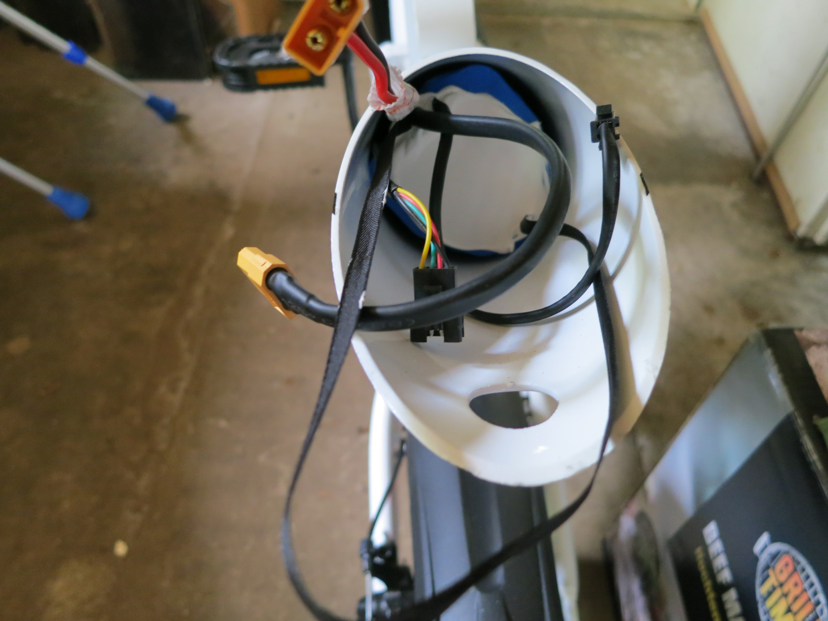

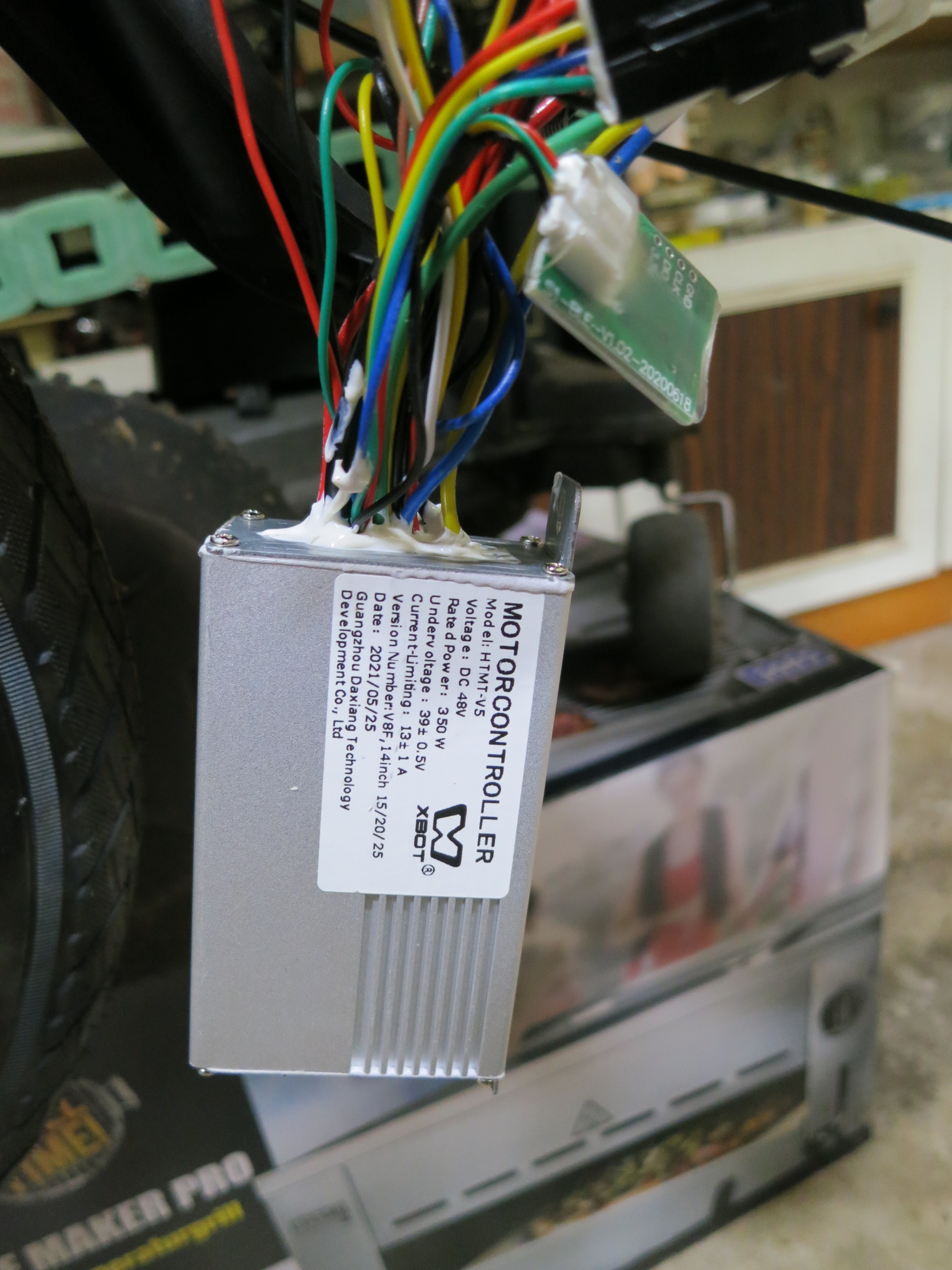

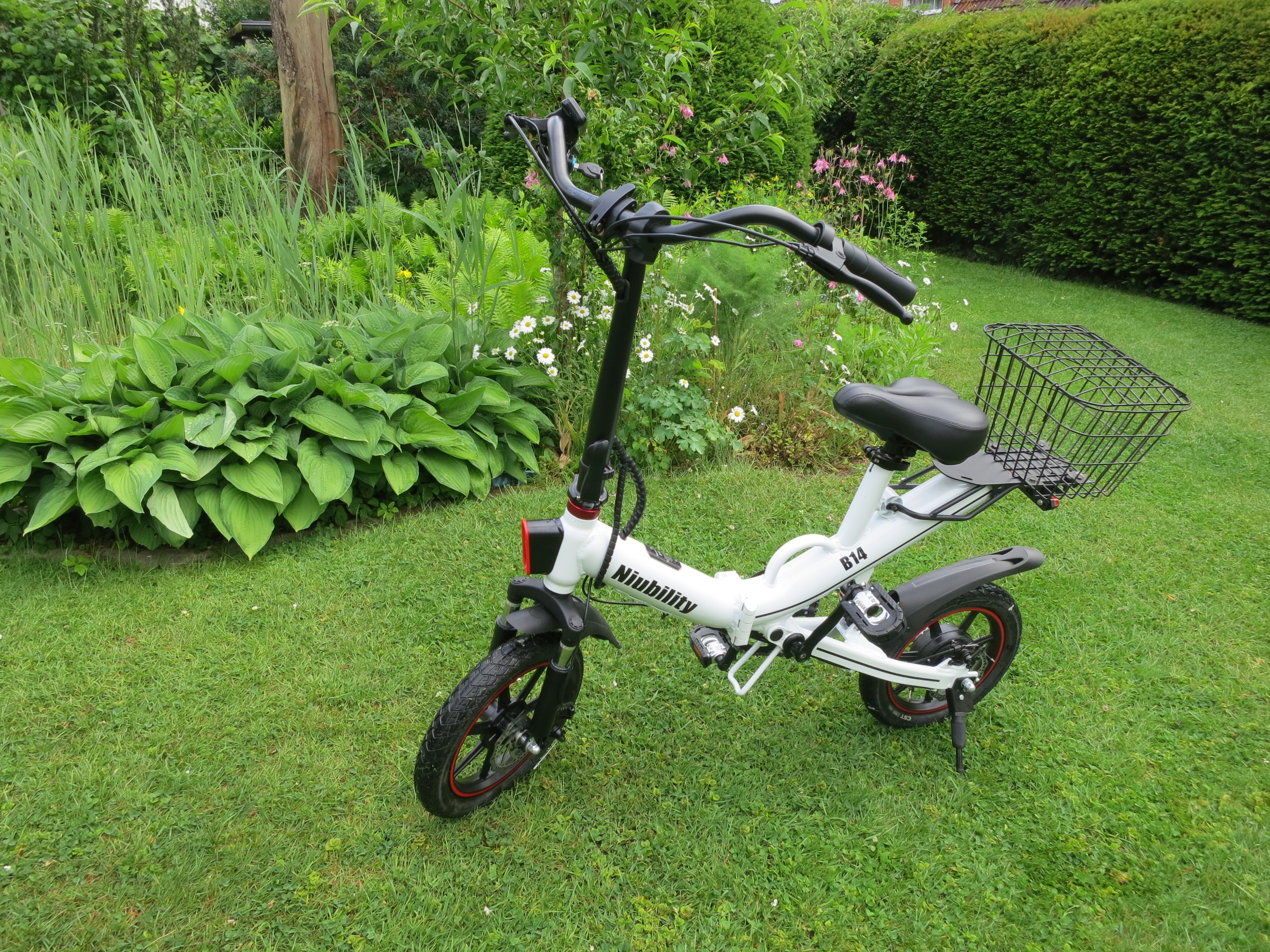

für den Austausch des Lenkers zum bequemen Fahren sind natürlich die Bowdenzüge und Kabel zu kurz.
Den Controller habe ich freigelegt, um zu prüfen ob noch Kabellängenreserve im Rahmen vorhanden sind.
Dabei kam sogar das Bluetoothmodul zum Vorschein.
Ich konnte auch noch ein bisschen an den Kabeln ziehen, sodass die Längen reichen.

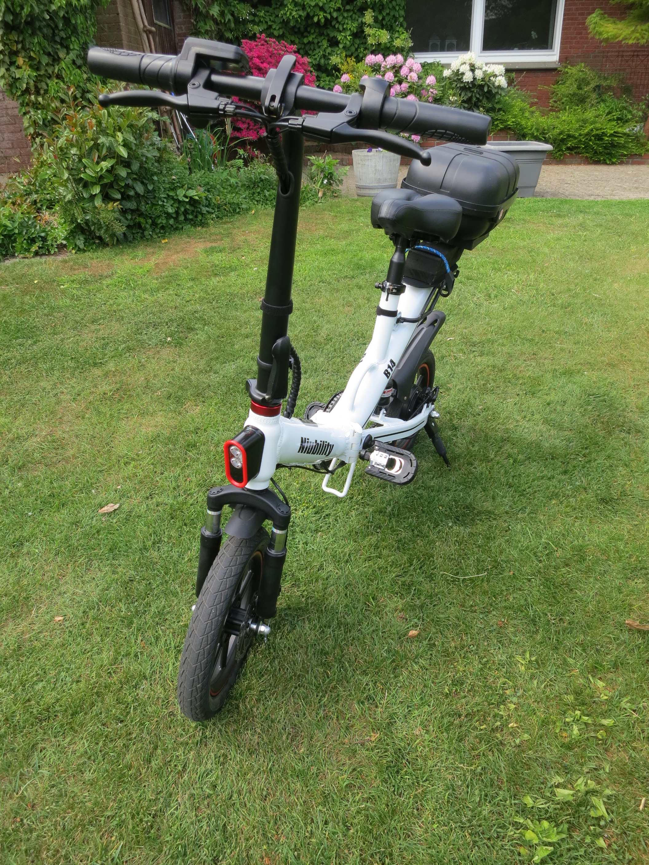

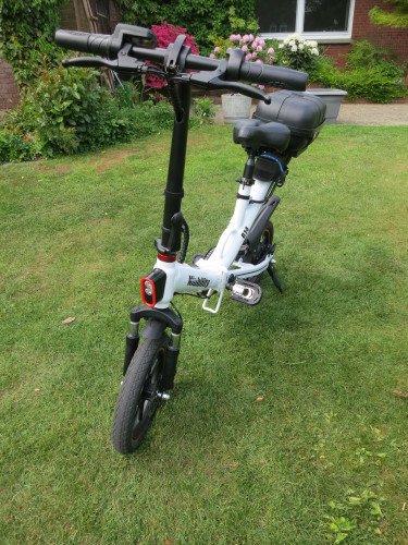

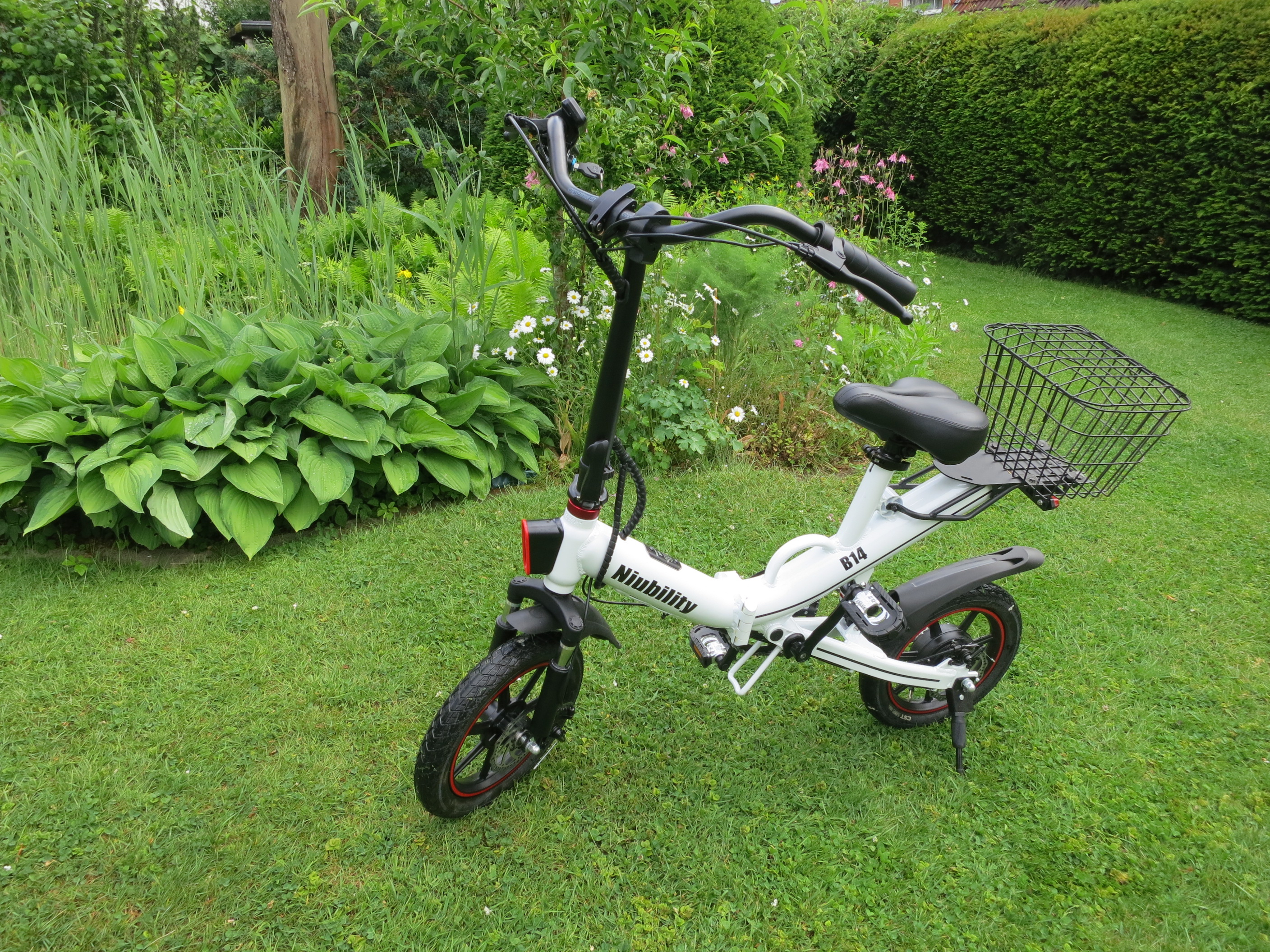

der neue Lenker ist montiert.
Ein ganz anderes Fahgefühl, super bequem.

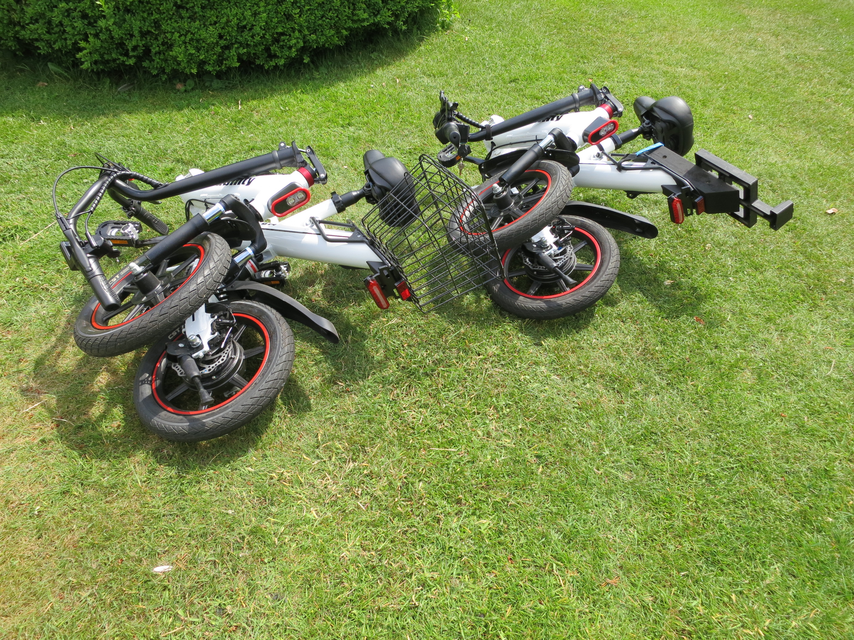

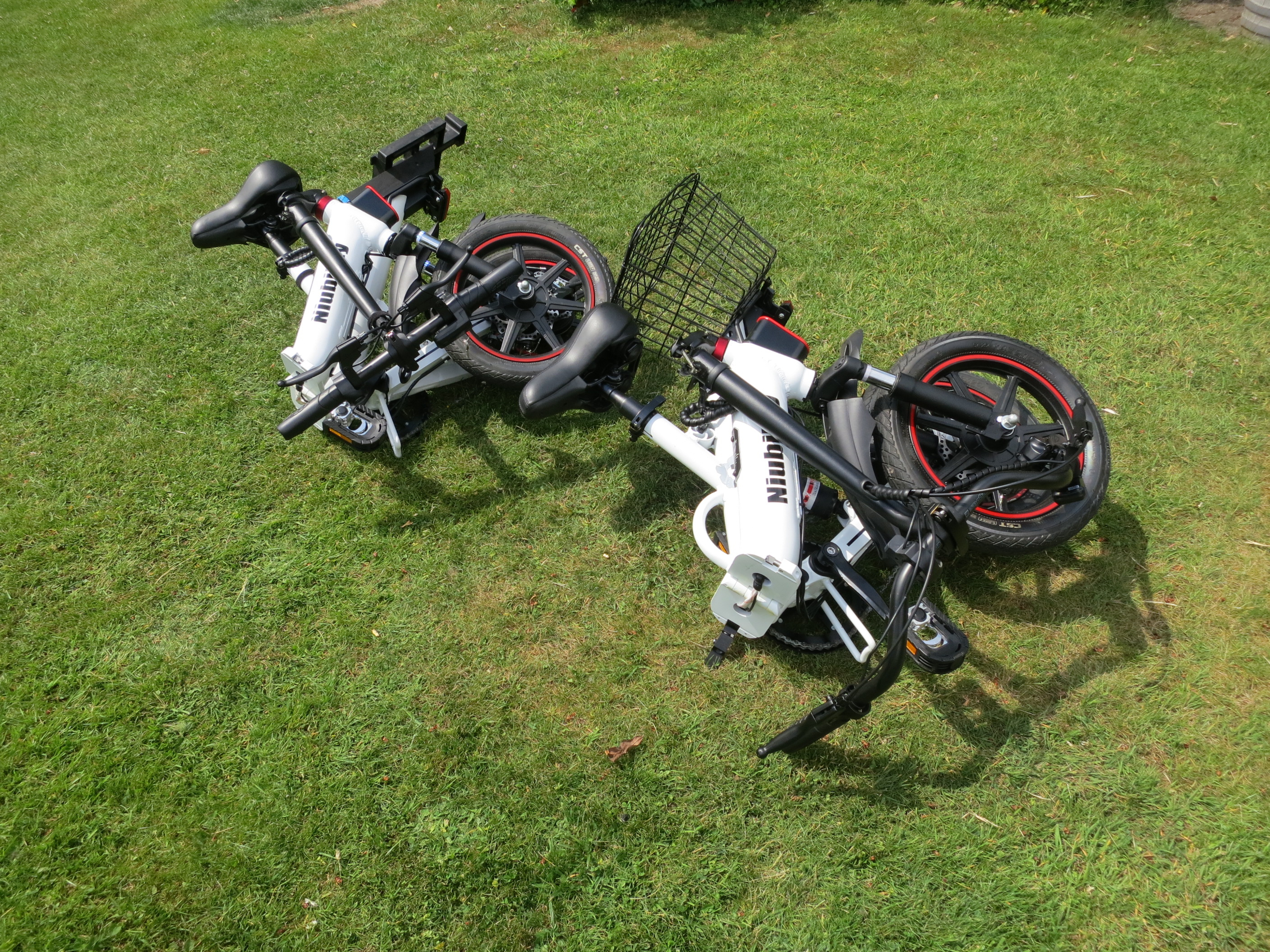

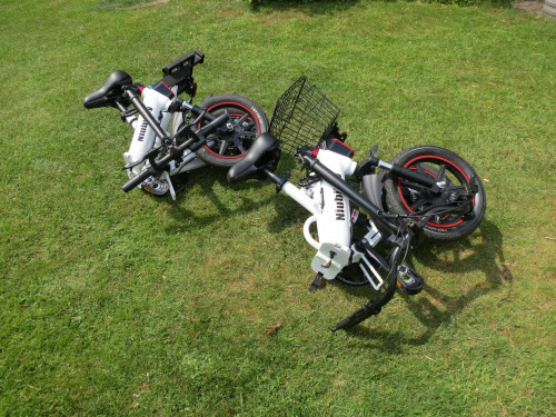

die Packmaße sind nur minimal größer mit den neuen Lenker.
Da nimmt der Einkaufskorb schon mehr Platz ein.

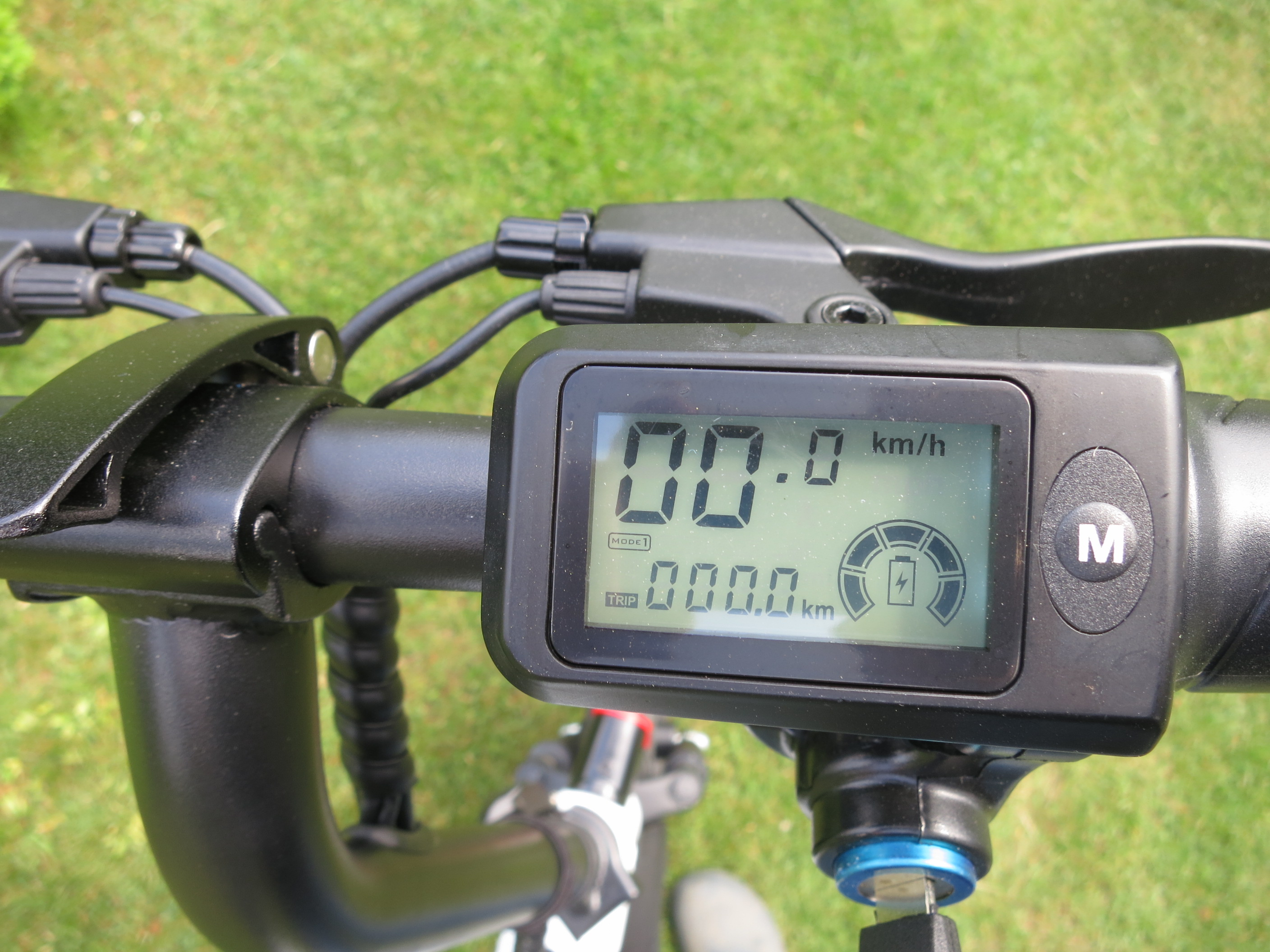

meine Niubility haben 3 Geschwindigkeitstufen (Komfort 10km/h, Normal 15km/h und Sport 25km/h), die man am Display auswählen kann. Wenn ich nicht mehr trete, ist der Motor ohne Verzögerung aus und ich rolle nur noch. Wenn ich schneller als 25km/h fahren will, muss ich das durch Muskelkraft machen. Bei der vorhandenen Übersetzung ist das aber kaum zu schaffen.
Die Anfahrhilfe ist auch eine tolle Sache, denn ich brauche erst Treten, wenn das Fahrrad sich durch die Rotation der Räder stabilisiert hat.
Mit dem Stummellenker war das Fahrverhalten, wenn man Handzeichen geben musste, schon etwas wackelig. Durch die Umrüstung auf den Citylenker, ist es jetzt ein ganz entspanntes fahren. Das zweite Pedelec habe ich mittlerweile auch auf den Citylenker umgebaut.
Der Rollenprüfstand kam nur zur Messung der Motorleistung ins Spiel, denn die liegt etwas oberhalb der Toleranz.
