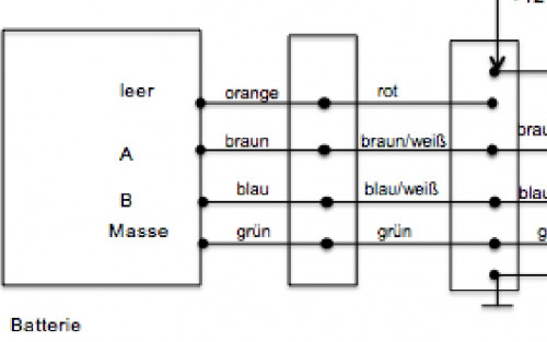

Dieses Kabel rote bzw. orange Kabel führt aber nirgends hin bzw. ist nicht angeschlossen. Du musst es mit dem geschalteten Batt+ verbinden.Feuerteufelchen hat geschrieben: Mi 18. Mai 2022, 16:04 Na da muss bei mir doch die Brücke drauf, oder bin ich jetzt ganz wirr? Orange bzw auf der anderen Seite vom Stecker Rot ist bei mir Pin 5 am Akkustecker!

Also das orange was auf Pin 5 vom Akku geht mit dem roten vom Wandler verbinden?!
Nur das Ich das jetzt richtig verstanden habe?

Ja.Feuerteufelchen hat geschrieben: Mi 18. Mai 2022, 16:47 Also das orange was auf Pin 5 vom Akku geht mit dem roten vom Wandler verbinden?!

Gut, jetzt kommt der schlimme Teil, ich hasse es Original Kabel durch zu schneiden....

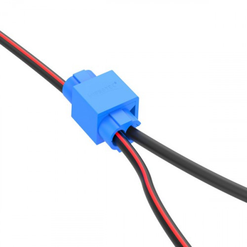

Gibt so spezielle Verbinder, die das Kabel zumindest nicht durchtrennen.Feuerteufelchen hat geschrieben: Mi 18. Mai 2022, 16:54 Gut, jetzt kommt der schlimme Teil, ich hasse es Original Kabel durch zu schneiden....![]()

Damit beschäftigt man das Kabel aber auch und schön ist anders. Wollte es mit Lötverbindern machen, da gehen aber keine zwei Kabel durch, jetzt haben wir s ganz normal gelötet.

Würde ich nicht machen, da der originale Kabelbaum von der Vorserie ähnlich zusammengestümpert (gelötet+Isoband rum) war. Erst in den Serien 1.1 u. 1.2 wurden vernünftige Stecker verwendet, leider sind beide Serien zu 100% inkompatibel
Von den Akkukabeln würde ich tunlichst die Finger lassen. Außer man baut auf Andersonpole SB50 um.

Mein Favorit wäre sowas hier:
https://www.amazon.de/-/en/gp/aw/d/B09G ... p13NParams
aber das bekomme ich auf die schnelle nicht. Vielleicht ändere ich es ja noch Mal, mal sehen.

so ähnliche Stecker (wasserdicht) finden sich in meiner Brammo und in den Emax

Mit diesen Steckern hast du aber immer noch kein Y-Stück.Feuerteufelchen hat geschrieben: Mi 18. Mai 2022, 18:05 Mein Favorit wäre sowas hier:
