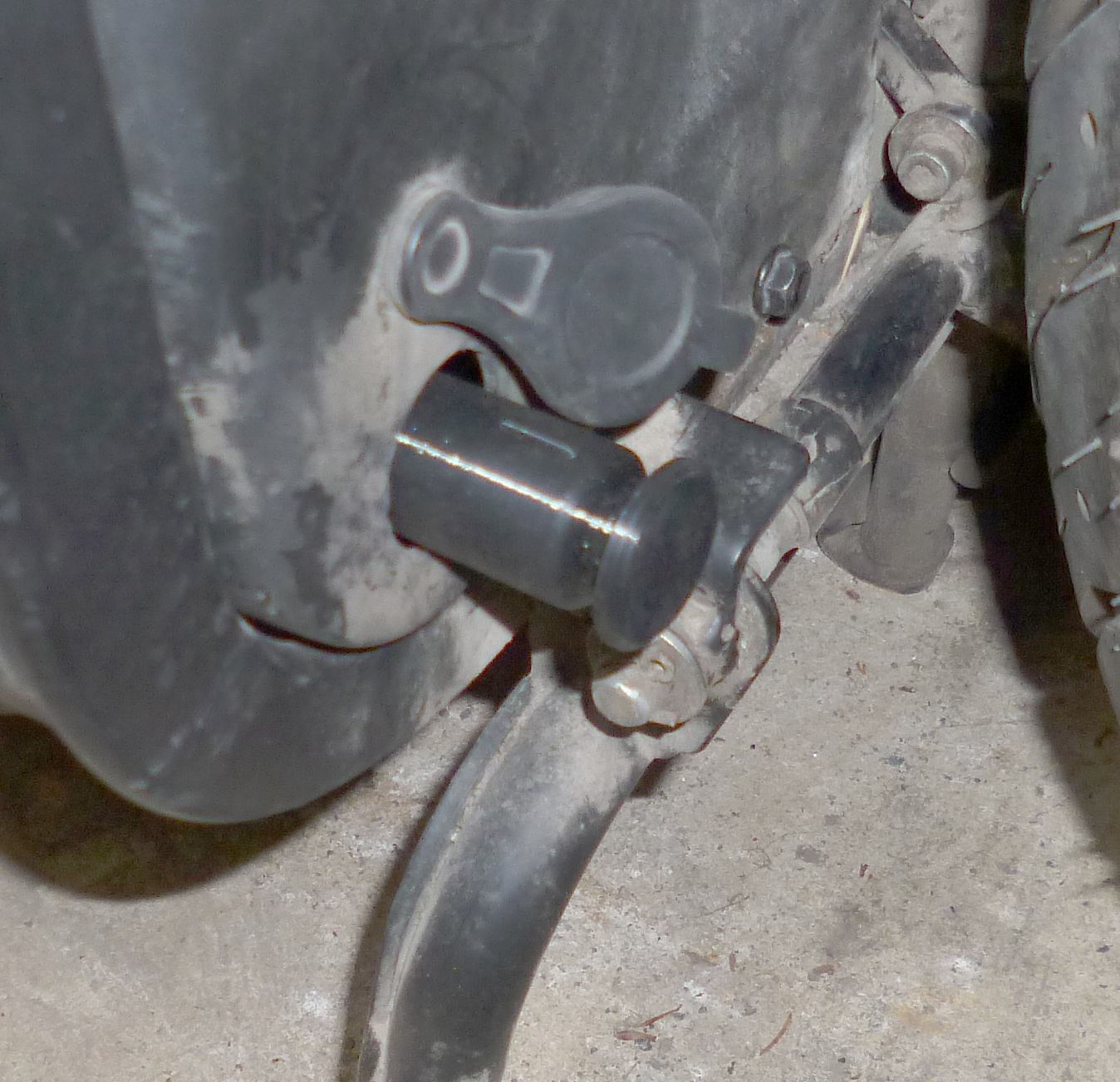

Ich nehme im Winter den Akku zum Laden ins Haus, da sperre ich nicht jedesmal auf und zu. Deshalb habe ich mir eine Kappe/Hülse gemacht, die auch den herausstehenden Schließzylinder sicher verschließt.
Akkuschlosskappen.zip.bin
(636.84 KiB) 65-mal heruntergeladen
(Zwei Versionen, lang und kurz).
(Bitte umbenennen in *.zip). Die Markierung sollte im aufgesteckten Zustand oben sein, dann rutschen die Klemmflächen (siehe Schnittbild) auf einer glatten Oberfläche.

Dein Tipp, das Loch in der Verkleidung mit abzudecken, war gut! Habe alles nochmal überarbeitet:
