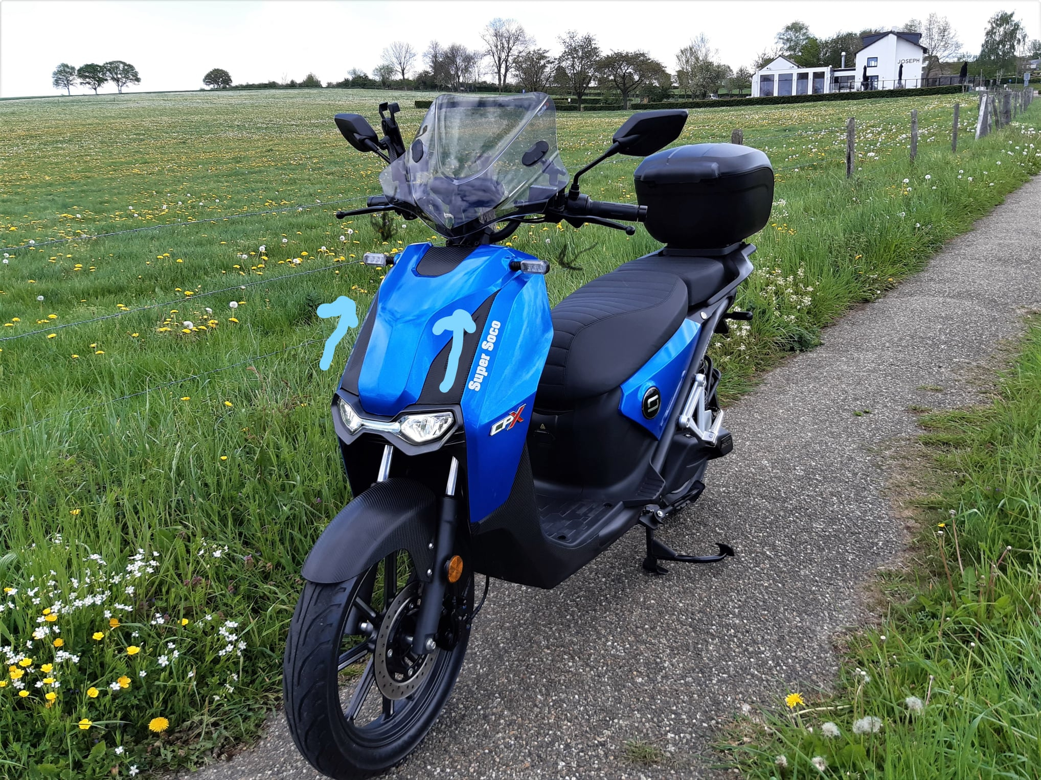

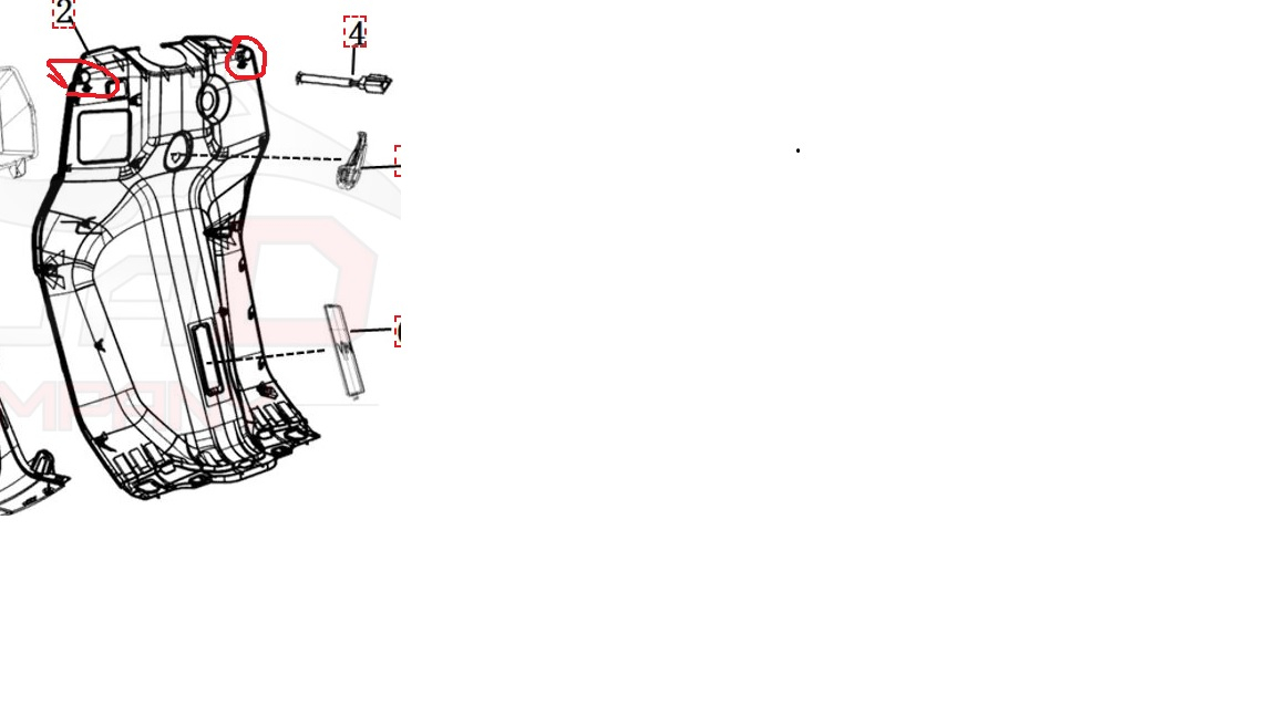

Hallo ist nicht schwierig die frontverkleidung abzubauen die 2 obere Kreuzschlitzschrauben rausdrehen dan die verkleidung im gansen nach oben schieben sehe bildSquirrel hat geschrieben: Do 13. Mai 2021, 16:38 Hallo -

Vielen Dank! Das probiere ich mal aus! Du meinst die beiden Kreuzschlitzschrauben auf der Innenseite (also dort wo man sitzt)?

Ja die beiden Kreuzschlitzschrauben auf der Innenseite .Squirrel hat geschrieben: Fr 14. Mai 2021, 20:04 Vielen Dank! Das probiere ich mal aus! Du meinst die beiden Kreuzschlitzschrauben auf der Innenseite (also dort wo man sitzt)?
