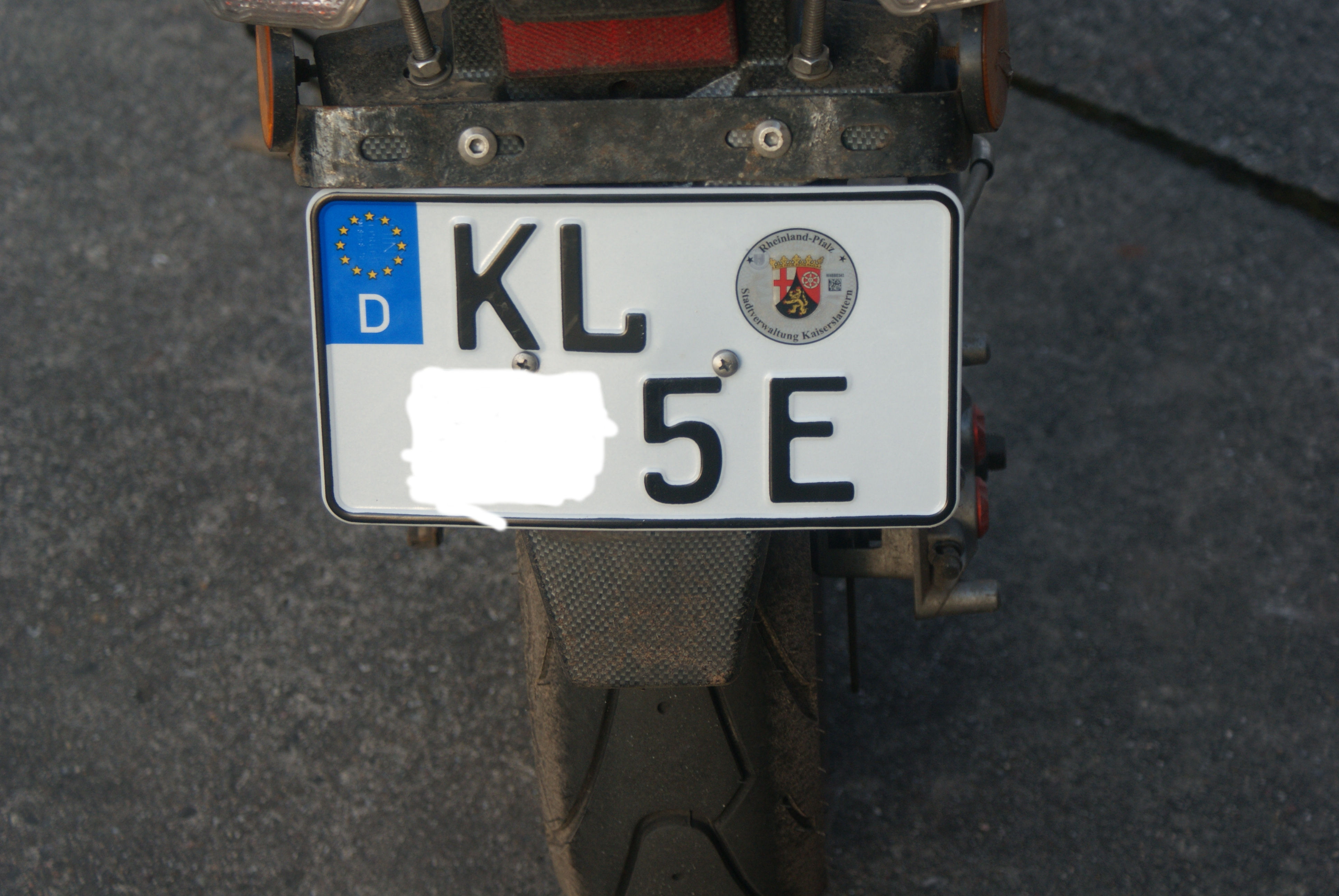

Es gibt 2 Möglichkeiten, um die freiwillige Zulassung machen zu können:
1.Das KBA hat die Daten vorliegen (was wegen CoC wohl vorhanden sein sollte) und diese kann die Zulassungstelle (und nur die) dort abrufen.
2.Wenn das nicht möglich ist (war bei meiner Wuxi M3 so), muss man auf die nächste TÜV-Stelle (und nur dort, nicht bei Küs, Dekra oder so!).
Die stellen eine Bescheinigung (gegen Gebühr) aus, dass das Fahrzeug den in der CoC genannten Daten entspricht.
Insbesondere, dass das ein Elektrofahrzeug ist. (wichtig später bei der THG-Quote und dem E-Kennzeichen)
Wenn man auf der Zulassungstelle mit den Papieren (EvB-Nr., Bescheinigung des TÜV, Personalausweis und schriftl. Antrag auf freiwilliger Zulassung),
dann den Antrag stellt und die Zulassungsbescheinigung Teil 1 ausgestellt bekommt, darauf achten, dass
a.Elektro
b.ohne HU und
c.das Kennzeichen mit Buchstabe E
eingetragen ist....
Ohne Elektro gibt es keine THG-Quote, ohne E Eintrag kein passendes E-Kennzeichen und ohne HU auch keinen Stempel zur nächsten HU....
Beispiel:
a.Elektro
b.ohne HU und
eingetragen ist....
Beispiel:

Offiziell darf kein Kennzeichen mit E ausgestellt werden in der Fahrzeugklasse. Haben die mir auf der Zulassung vor zwei Wochen mitgeteilt, dazu wäre in den Zulassungen gerade ein Rundschreiben rumgegangen. Da hast du mit deiner Wuxi nochmal Glück gehabt.Afunker hat geschrieben: Fr 20. Mai 2022, 17:43 Es gibt 2 Möglichkeiten, um die freiwillige Zulassung machen zu können:
a.Elektro
b.ohne HU und
eingetragen ist....
Beispiel:
