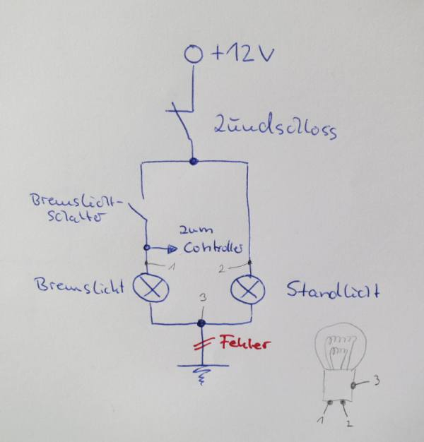

Desert Eagle hat geschrieben: Mo 23. Mai 2022, 23:42 Das ist eine mögliche Ursache.
Bei fehlender Masse kann der Strom vom Rücklicht nicht den normalen Weg nehmen, sondern "schleicht" sich über den gemeinsamen Masseanschluß von Rück- und Bremslicht (Fassung) über den Bremslichtfaden auf die Plus-Seite des Bremslichts.
Da der Bremslichtfaden deutlich weniger Widerstand hat als der Rücklichtfaden, kommen dort genügend Volt (geschätzte 10-11) an, um dem Controller "Bremse" zu melden.
Am besten alle Kontakte prüfen, reinigen, Verschraubungen nachziehen, und auch ggf. die Lampenfassung ersetzen.
Dagegen spricht aber, dass der Fehler ohne Birne auch da ist. Also eher Kurzschluss in der Fassung.
Kannst du Reokkupation spüren, wenn du das Licht einschaltest, oder der geht der Controller einfach aus?

OK, Danke für die Antworten. Ich werde noch einmal die Kontakte am Lampensockel und auch die Kabel prüfen u.a. ob Masse am Sockel richtig anliegt. Ich melde mich dann wieder hier, wenn ich was gefunden habe.

Ich hab den Fehler gefunden. Es war in der Tat die Masse. Aussen am Lampesockel ist die eigentlich mit einem Kontakt angepresst. Sie war ab und man hat es durch die Plastikhülle nicht gesehen. Kleiner Fehler, grosse Wirkung.
Danke allen Unterstützern hier 🤗
P.S. Ich hatte wahrscheinlich bei der Fehlersuche an dem Auftretenstag ohne die Zündschlüsselposition zu verändern die Lampe rausgedreht und der Controller verblieb deshalb im Fehlermodus. Deshalb hatte ich mich auch gewundert, dass ohne Lampe nix ging. Heute lief nämlich der Motor doch wieder ohne Lampe mit eingeschalteten Lichtschalter und ich hab genauer angeschaut.

Für die, die evtl auch mal mit diesem Problem zu tun haben, hab ich kurz die Ursache noch in eine Zeichnung zum besseren Verständnis gebracht. Fehlt die Masse am Lampensockel (im Bild "Fehler"), bekommt der Controller über die Wendel von Standlichtseite aus über die Bremslichtwendel den 12V-Pegel und "denkt" der Roller bremst und stoppt den Motor. (den Lichtschalter am Lenkrad und Schalter am Seitenständer habe ich nicht mit eingezeichnet)
