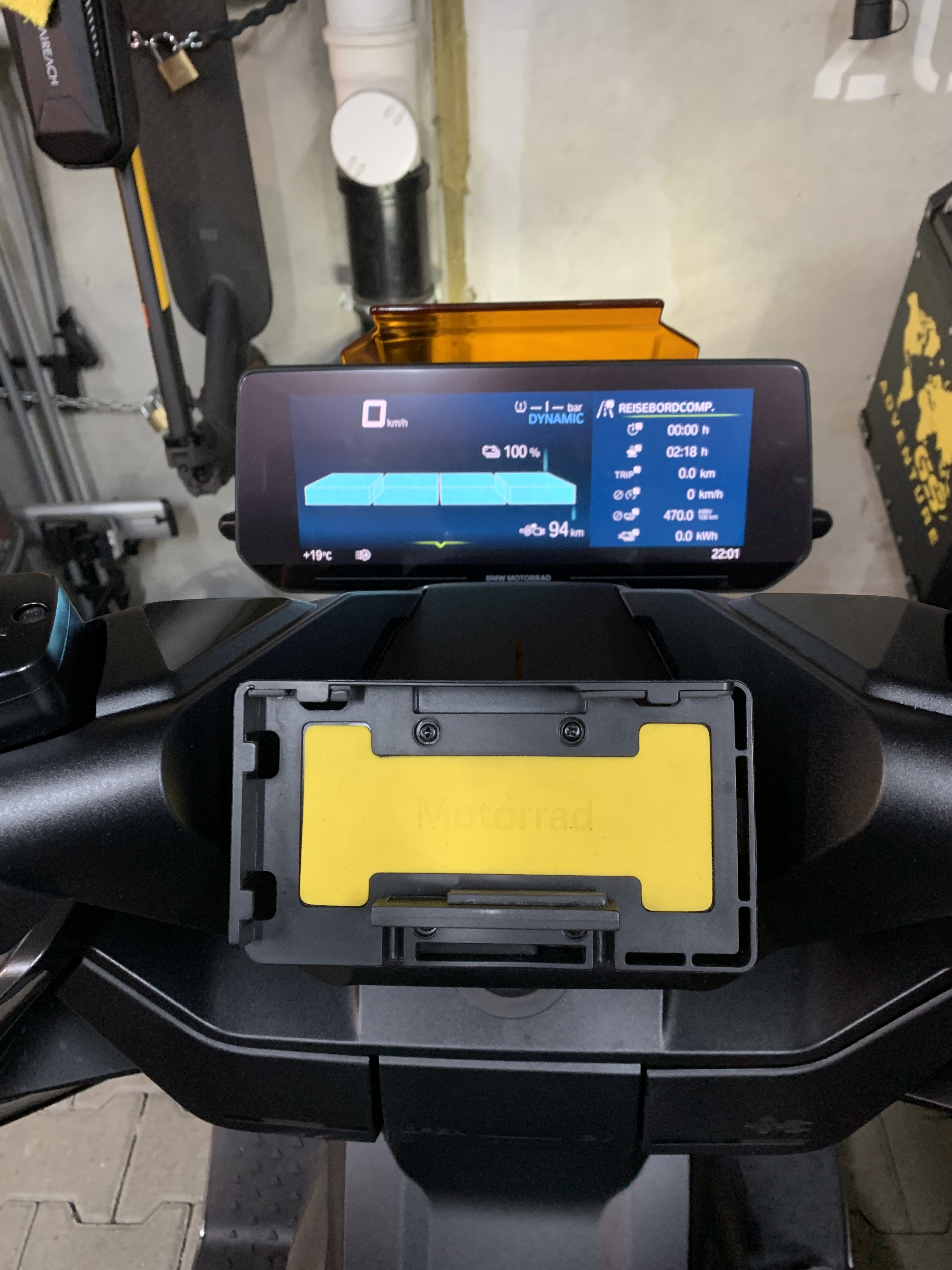

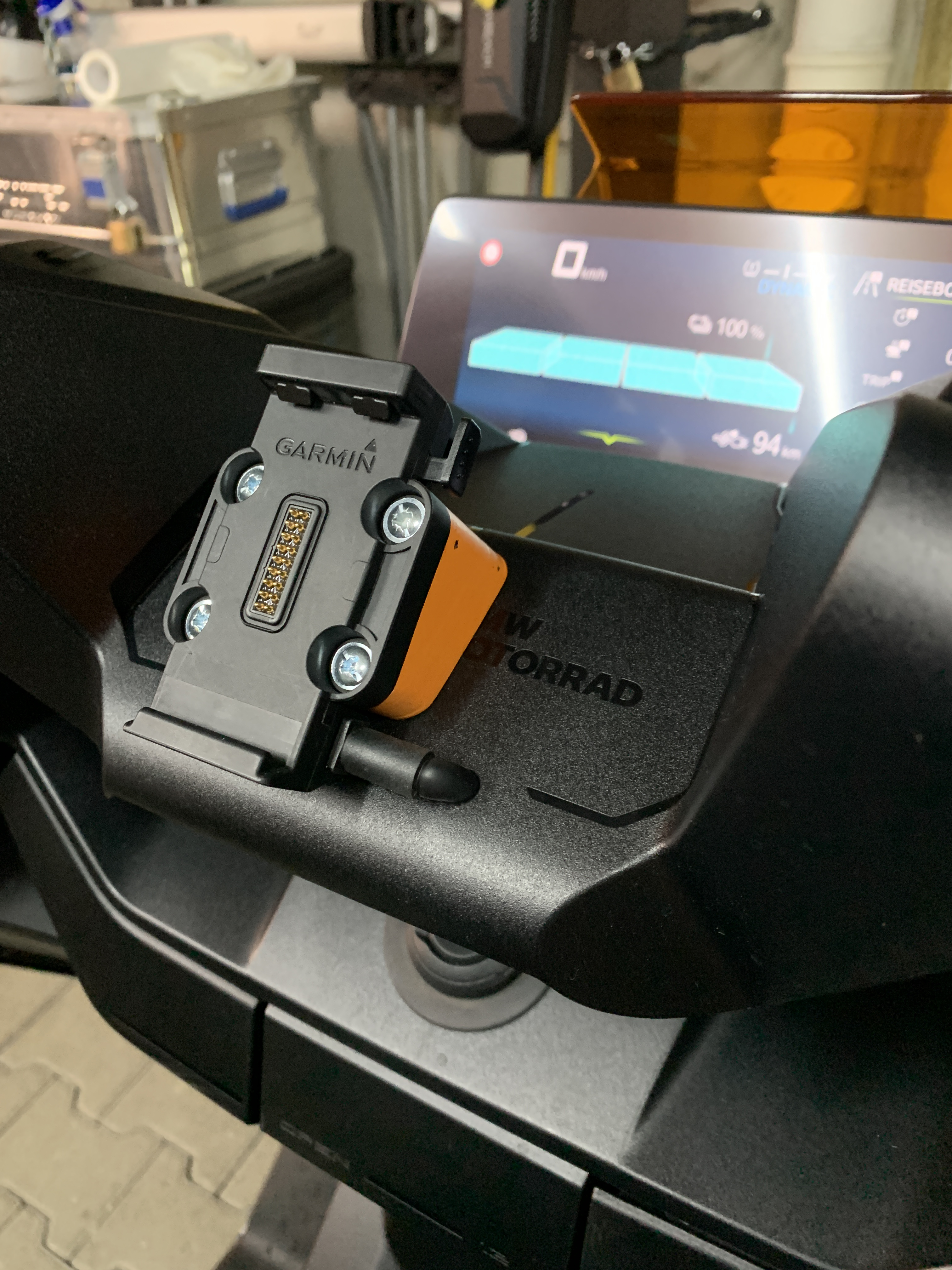

Hallo liebe Forumsgemeinde, nachdem ich jetzt seit vier Wochen meinen CE04 habe und hier fleißig mitlese, möchte ich meine diversen Umbauten hier auch mal vorstellen
yellow edition

Die Blinker sind geil, warum man sich jedoch ein solches Garmin vor das TFT knallt, ist mir mal sowas von schleierhaft…

Das BMW Navi hab ich von meiner GS, braucht auf dem CE04 natürlich niemand....mir ging es nur um den Halter fürs Handy, der genau in diese Naviaufnahme passt und das Handy induktiv laden kann.Foxy87 hat geschrieben: So 29. Mai 2022, 16:09 Die Blinker sind geil, warum man sich jedoch ein solches Garmin vor das TFT knallt, ist mir mal sowas von schleierhaft…
Gruß Guido
