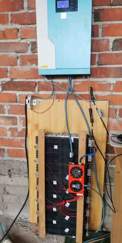

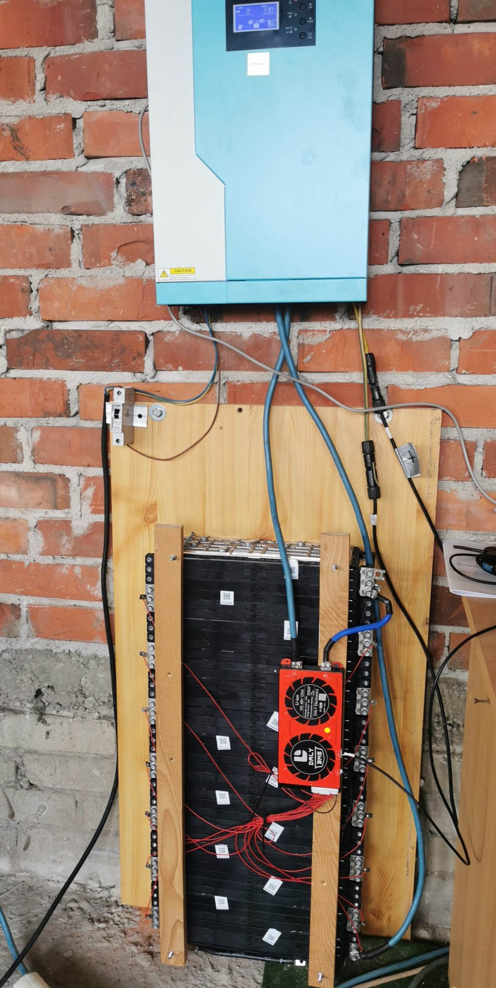

Wer aus der Nähe von Bremen ist kann sich bei mir verschiedene Lösungen anschauen, habe im Haus nun ca 100kwh an mehreren Speichern und sehr viele Schaltungen die ich selber entwickelt habe.
Wer mit PV ohne Speicher laden will, kann sich bei mir Ideen holen.
Die beste Möglichkeit ist erstmal Hybrid Wechselrichter und wie im Bild ein 9,6kwh Speicher. Den habe ich gerade in meiner Werkstatt verbaut.
Mit einem 12v Bleiklupen wirst aber nicht weit kommen. Eine 80ah Batterie kannst dann 50% entnehmen, bedeutet 480wh. Es reicht also wenn überhaupt ein Pedelecakku zu laden
