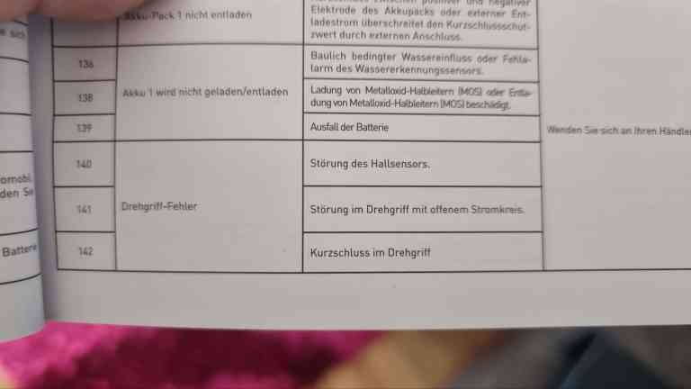

kabee hat geschrieben: Mi 1. Jun 2022, 19:55 NIU hat heute die Info rausgegeben, dass das Update den Fehler 142 beheben soll. Ich traue mich morgen mal ran, auch wenn wir bisher von diesem Fehler verschont wurden. ;)
Laut Handbuch bedeutet der Fehler 142: Kurzschluss im Drehgriff
Mit der Fehlermeldung und leuchtender Motorlampe stand mein Roller still und ich habe einen neuen Drehgriff bekommen, mit dem der Fehler verschwunden ist.
Ich tue mich gerade etwas schwer damit, dass dies auch
Softwaretechnisch behoben werden kann. ;)
Bitte nicht als Kritik an dich verstehen, sondern ganz lieben Dank für die weitergeleitete Info von NIU.
Dann bin ich mal gespannt was deine Tests ergeben.
Ganz lieben Dank für deine Mühe als Händler hier uns zu unterstützen!
Bei fragen, einfach Fragen ;)

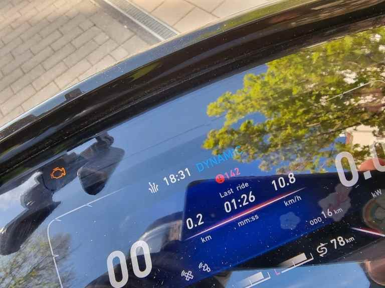

Hätte ich mal lieber nicht versucht das Update aufzuspielen. Jetzt habe ich auch dieses Fehlersymbol im Display wie bei den Foto von derHeiko :shock:
Aber bis dato fährt der Roller, wie bekomme ich das jetzt wieder weg.
By the Way: muss zwangsläufig das Ladegerät angeschlossen sein? Hatte ich nämlich nicht :!:
