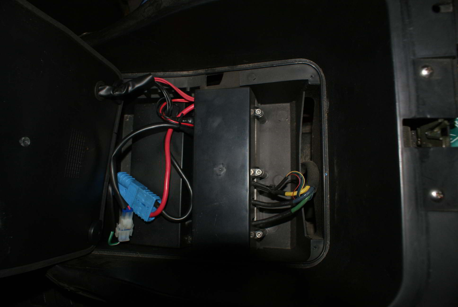

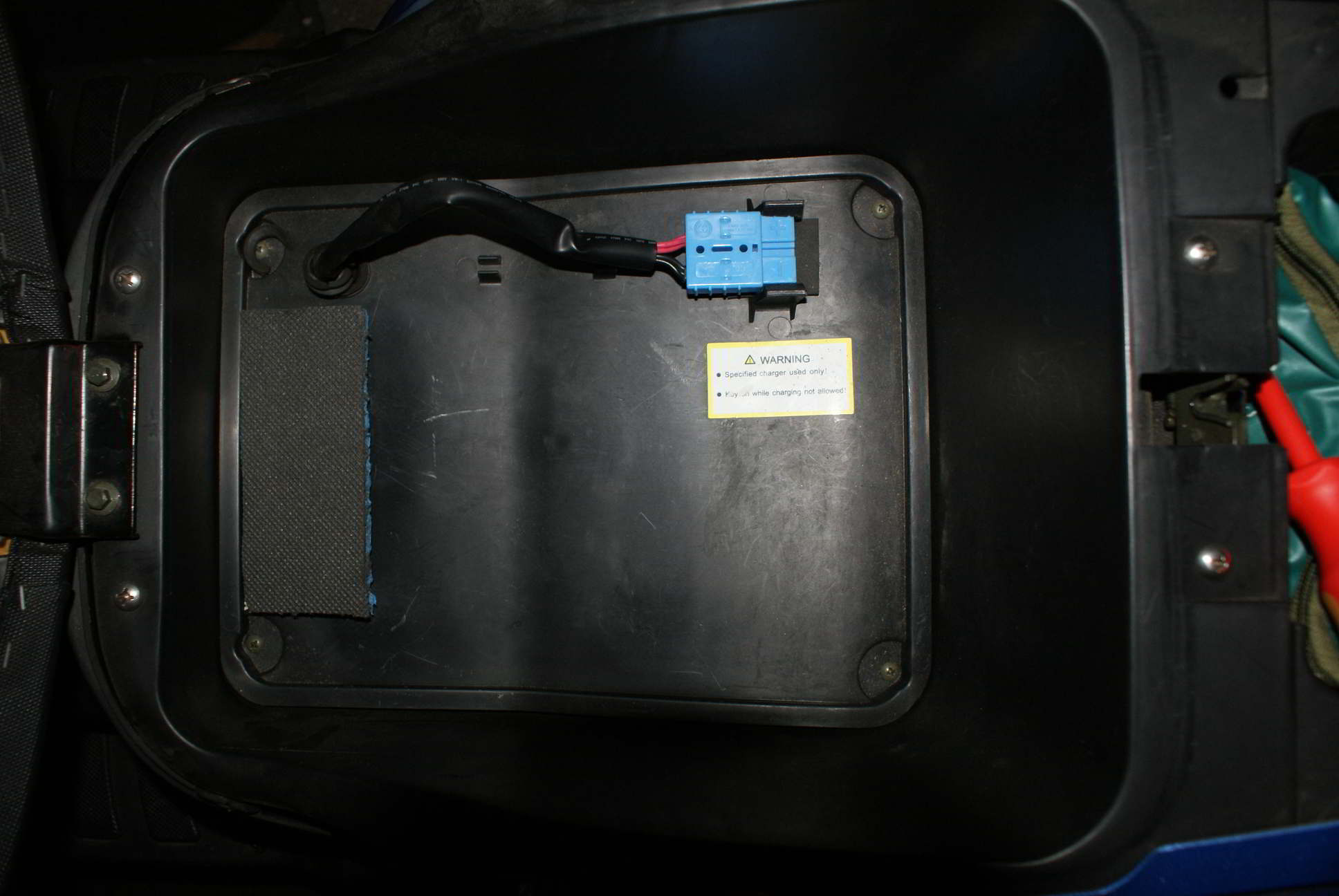

Die Techniker-Aussage ist für mich auch nicht nachvollziehbar.
Normalerweise sieht das so aus:

Es sind ein knappes Dutzend E-Max Fahrer der Baujahre 2008(gabs 'mal Rahmenbrüche) bis 2011 hier im Forum unterwegs. Diese E-Maxe haben das MSU (Management Unit System) und den Trapezcontroller unter dem Helmfach und es sieht so aus wie bei Dir auf den Fotos. Der Hauptstromkreis ist mit einer 50A Streifensicherung auf der 1. Batterie abgesichert. Das Ladekabel hat 2 parallele 2,5mm² rote und 2 schwarze auf den 50A Andersonstecker. ( Aufgrund der Querschnittsschwächung gehört eigentlich eine Sicherung in die Ladeleitung, welche direkt mit dem Controller Plus und Minus verbunden ist).
Desweiteren sind 2-3 E-Max Fahrer der Baujahre 2011..2012 ( orange-schwarze Lackierung) hier im Forum. Diese E-Maxe haben vorn eine vergrößerte Bremsscheibe, einen Rückwärtsgang und eine dreifache Strombegrenzung Eco Mode usw. Zudem verfügen sie über einen Sevcon Sinuscontroller, der unten im Helmfach eingebaut ist. Da hier kein Platz mehr war für die MSU Einheit, ist diese vorn am Lenkkopf plaziert worden. Der Sevcon Controller hat eine auf dem Controller verbaute Streifensicherung. Wahrscheinlich hat die E-Max factory bei Shanghei die bisherige 50A Streifensicherung auf der 1. Batterie eingespart - javic konnte keine finden.

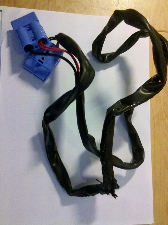

Hier nochmal ein Bild vom durchgeschmorten Kabel.
der Roller rollt immer noch weiter. Ich meine sogar ein deutliches Leistungsplus zu bemerken.
Aber so wie ich die Kommentare verstanden habe ist meine Werkstatt wohl nicht ganz so kompetent wie erwartet. Aber aus Mangel an Alternativen muss ich es wohl hinnehmen.
Der Roller ist auf jeden Fall noch bis Mai 2014 in Gewhrleistung.

Das Kabel auf dem Foto ist das Ladekabel. Die 10A Ladestrom dürften das Kabel nicht zum schmelzen gebracht haben. Das Kabel war zu Nahe am Kühlkörper des Sevcon-Controllers montiert, der im Sommer sicher 70°...85° Cel. heiß werden kann.
Die ungünstige Verlegung, die hohe Kühlkörpertemperatur, die Scheuerstelle und eine fehlende 15A Ladekabelsicherung haben zur Entladung der Hauptbatterien beigetragen. (Ich habe versehenendlich 'mal meine Autobatterie tiefst entladen, auch 5 Jahre danach tut sie immernoch ihren Dienst)
Solange, beim Beschleunigen die Batteriespannung nur um 3..4V fällt ist dein Batteriesatz wohl noch in Ordnung.
Weiterhin viel Spaß beim Roller fahren.
