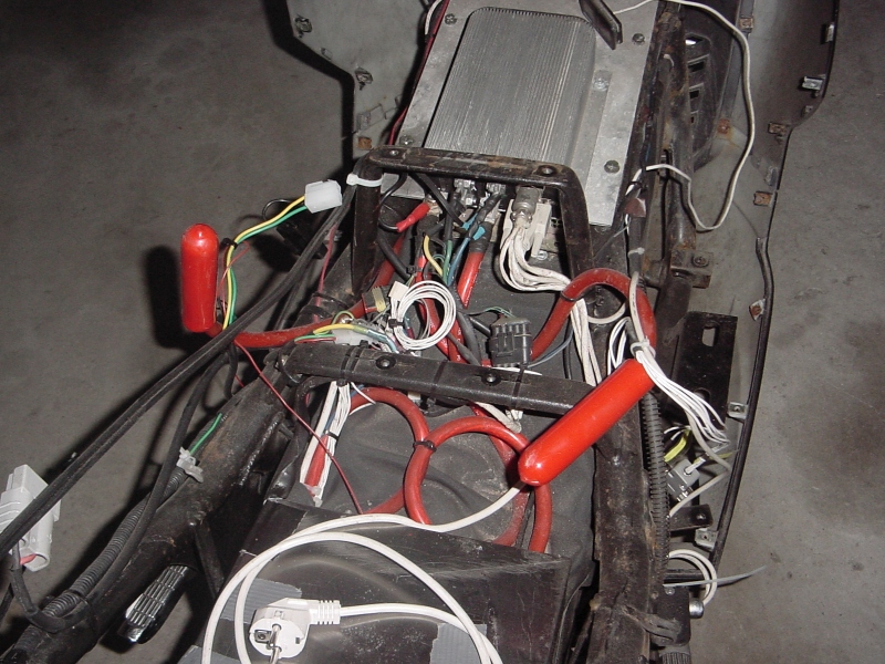

Jetzt habe ich für mich nachgewiesen, dass ich an einem Fr. Abend und einem ganzen Samstag meine Karre bis auf die Batterie strippen kann, etwas reparieren / einstellen kann und alles wieder funktionierend zusammenbekomme
Hier die versprochenen Bilder:
Erst mal wie sich Alfreds roten Monster-"Überzieher" als Schutz vor den blanken Hauptstrom-Kabelenden bewähren: Zum Vergleich das Bild vom letzten Mal mit dem Isolierband-Verhau (wie man's nicht unbedingt machen sollte...):
