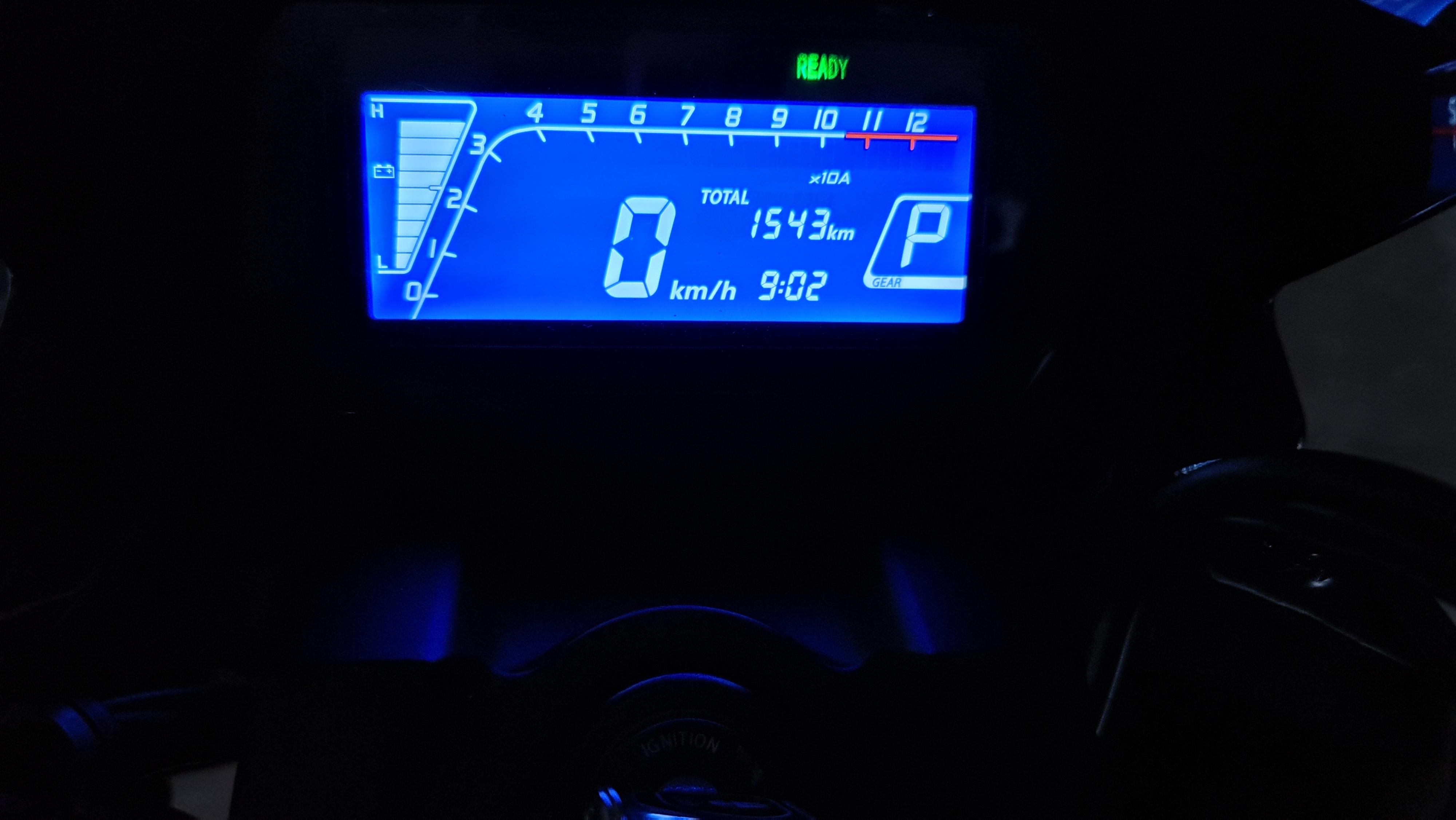

Ich habe schon mehr als 1500km geschafft. Bin nur einmal ligen geblieben als ich nach über 150km nur noch 3 Balken hatte.

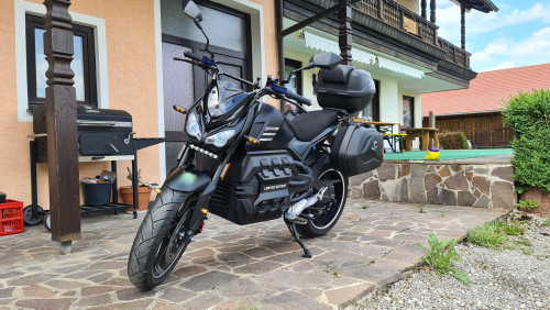

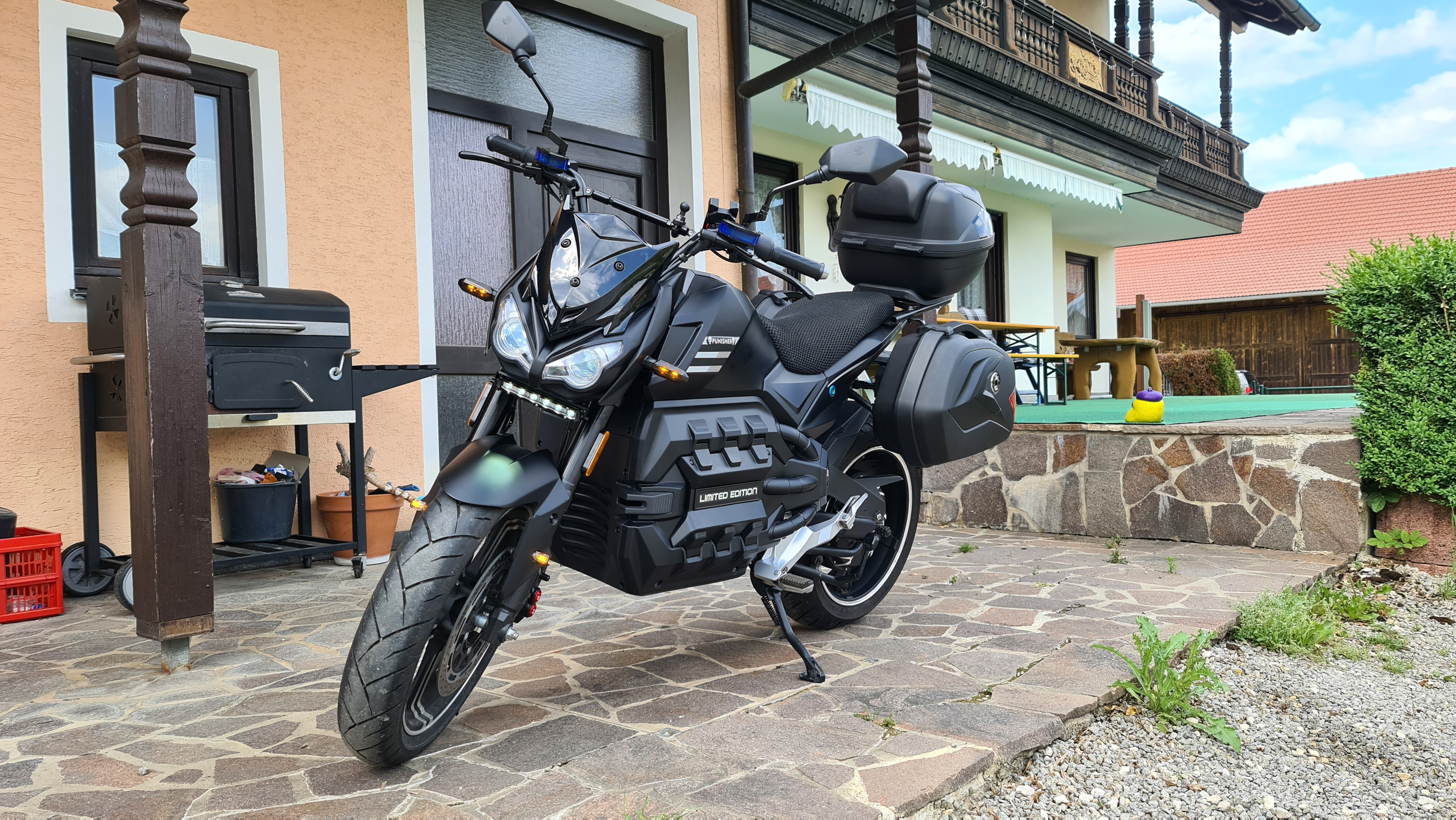

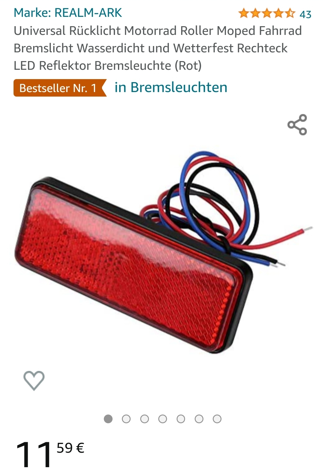

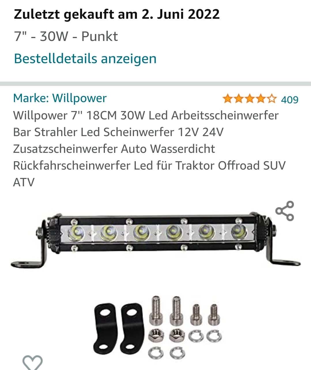

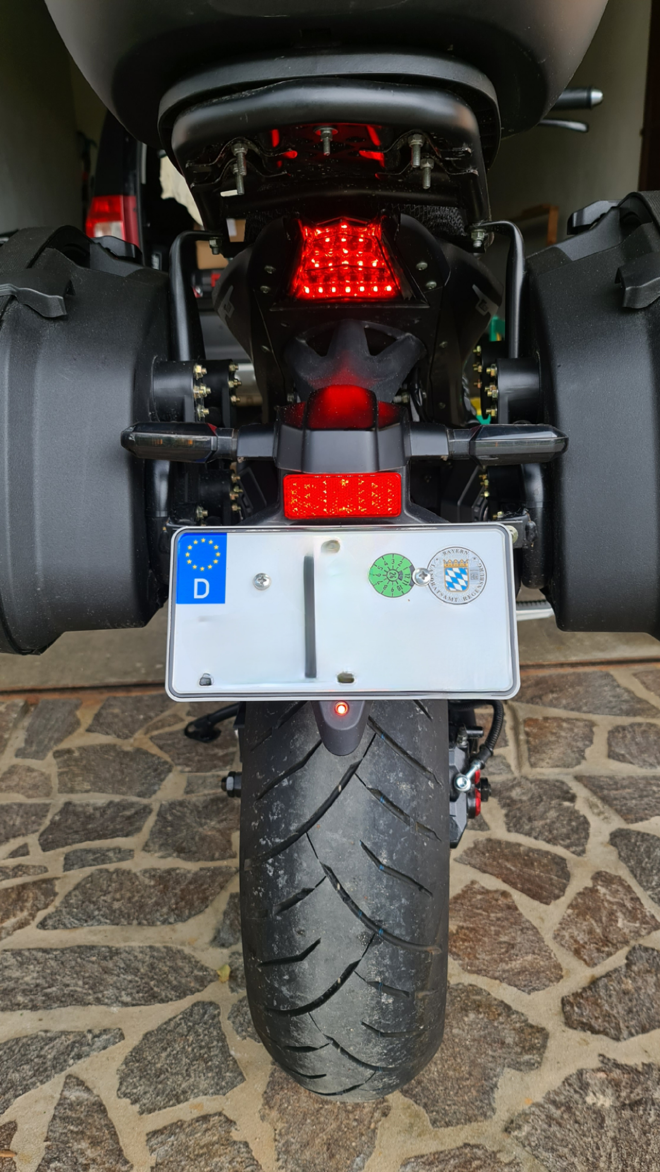

Gestern und heute hatte ich wieder mal etwas Zeit zum basteln an meiner E-Odin 2.0. Ich habe mir ein zusätzliches Bremslicht angebaut, weil das vorhandene wohl nicht so gut am Tag zu erkennen ist und mir fast einer hinten rein gefahren wäre. Ich habe den Reflektor hinten gegen einen mit LED ausgetauscht und auch gleich das offene Loch von der Kennzeichen Halterung mit eine LED versehen. Da mein Scheinwerfer keinen großen Schein wirft, habe ich mir ein Arbeitslicht angebaut, damit ich im Dunkeln bei mir zuhause auf dem Schotterweg besser sehen kann. Seit längerem störte mich schon das mein Topcase bei schlechten Straßen immer klappert. Heute wollte ich mir das mal anschauen, und stellte zum meinem Entsetzen fest, daß sich das Topcase im abgeschlossen Zustand entfernen ließ. Ich habe das Case jetzt angeschraubt und kann somit ihn nicht mehr abnehmen (hatte ich eh noch nie).

Interessante Info zu dem Topcase. Sollte ich meins irgendwann doch einmal montieren, werde ich darauf achten.
Hast Du bzgl. des Einbaus von Deinem zusätzlichen Rücklicht und der vorderen "Tagfahrleuchte*" irgendwas hinsichtlich ABE beachtet? Nicht, dass der TÜV in 2 Jahren meckert....
DIe Ordnungshüter legen Dir bei uns in der Gegend ja sogar schon das Auto still, wenn man irgendwo eine Zierleiste mit LEDs anschraubt.
*) ABE hin oder her, das Teil gefällt mir. Hast Du dafür eine Bezugsquelle?

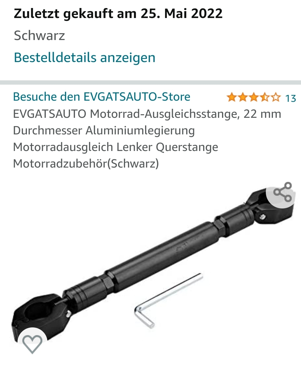

PS. Was ist das denn für eine zusätzliche Querstange über dem Lenker? Gehört das zur "Special Edition"?

Die Led-Leiste ist eine Arbeitsleuchte mit separatem Schalter und darf nicht im öffentlichen Straßenverkehr benutzt werden. Ist nur für zuhause.
Der Reflektor reflektiert ja noch, wird bestimmt niemand stören wenn er beim bremsen leuchtet. Die Querstange habe ich für die Action Cam befestigt.

Jan1440 hat geschrieben: So 5. Jun 2022, 18:21 Die Led-Leiste ist eine Arbeitsleuchte mit separatem Schalter und darf nicht im öffentlichen Straßenverkehr benutzt werden....
Ah ja, ich glaub' sowas hab' ich bei IKEA schon mal gesehen :mrgreen: .
Jan1440 hat geschrieben: So 5. Jun 2022, 18:21 Die Querstange habe ich für die Action Cam befestigt.....
Sieht stabil aus.... hab' hier auch noch so'n GoPro-Clone, könnte ich auch mal mit dem Bike zusammen benutzen.

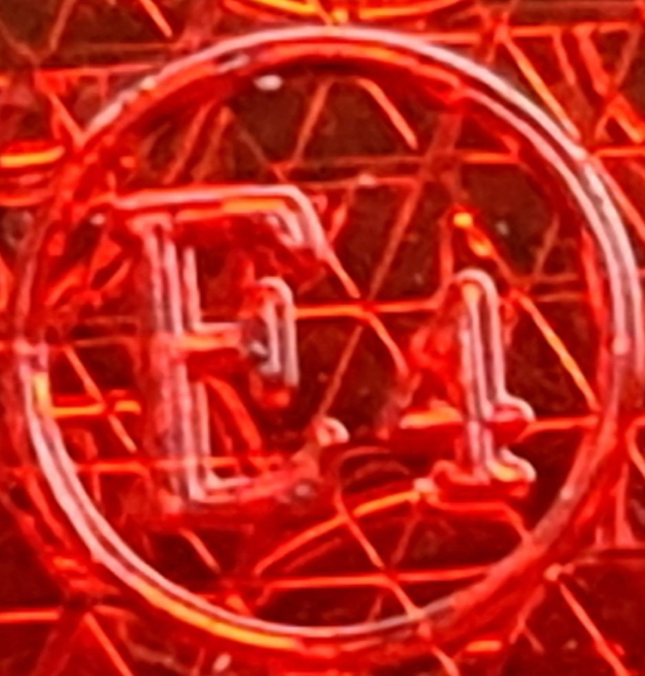

Der Reflektor hat ein E4 Kennzeichen

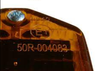

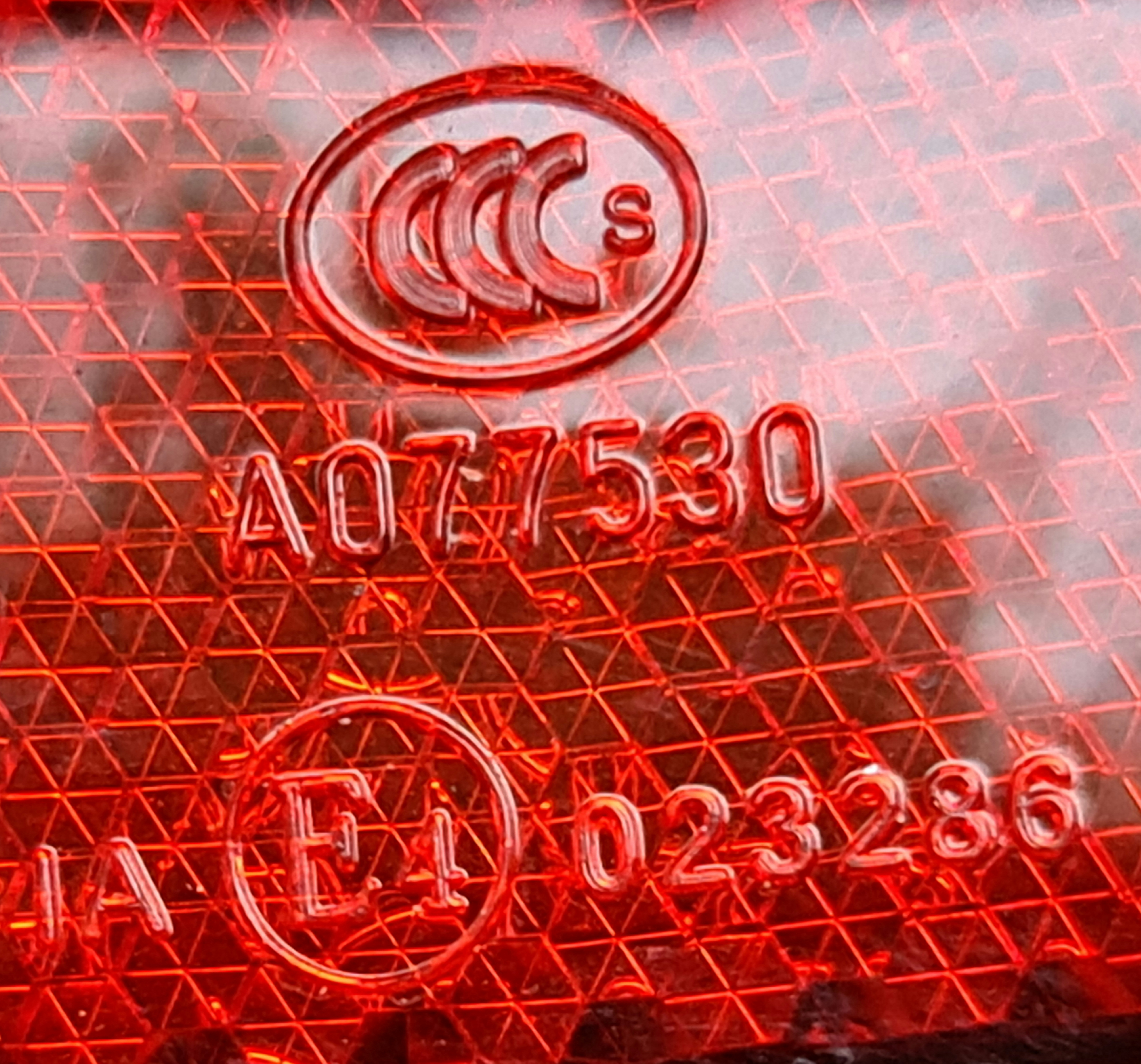

obacht... wenn da nix weiter ist, ist das gefälscht/ungültig... die E-Nummer selbst fehlt. muss änlich dem beispiel sein.
50R-xxxxx ohne das ist die ABE genau so erloschen wie koplett ohne.
ich hab das rücklicht einfach "getunt" hat jetz 7W bremslicht- / 2w rücklichtleistung, problem ist einfach das dämliche rauchglas, aber mit genug kasalla fliegt auch ne kuh...

Das ist alles zu sehen auf den Reflektor
