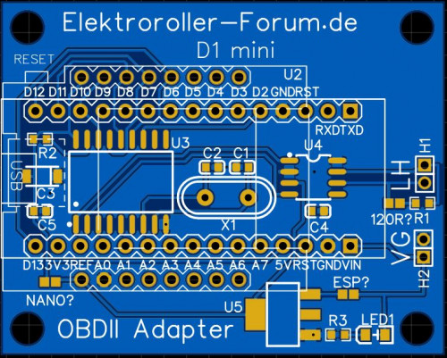

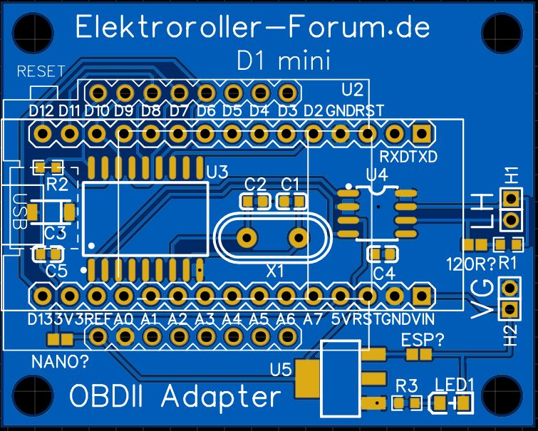

So Leute, es kann weiter gehen.
Die Teile sind jetzt alle da und ich habe das Wochenende genutzt, das Platinendesign zu verifizieren. Die Bestellung ist raus und in 10 Tagen werde ich sehen, ob ich nicht doch einen Fehler gemacht habe.
So sieht jetzt die fertige Platine aus, die ich dann bestücken darf :?
