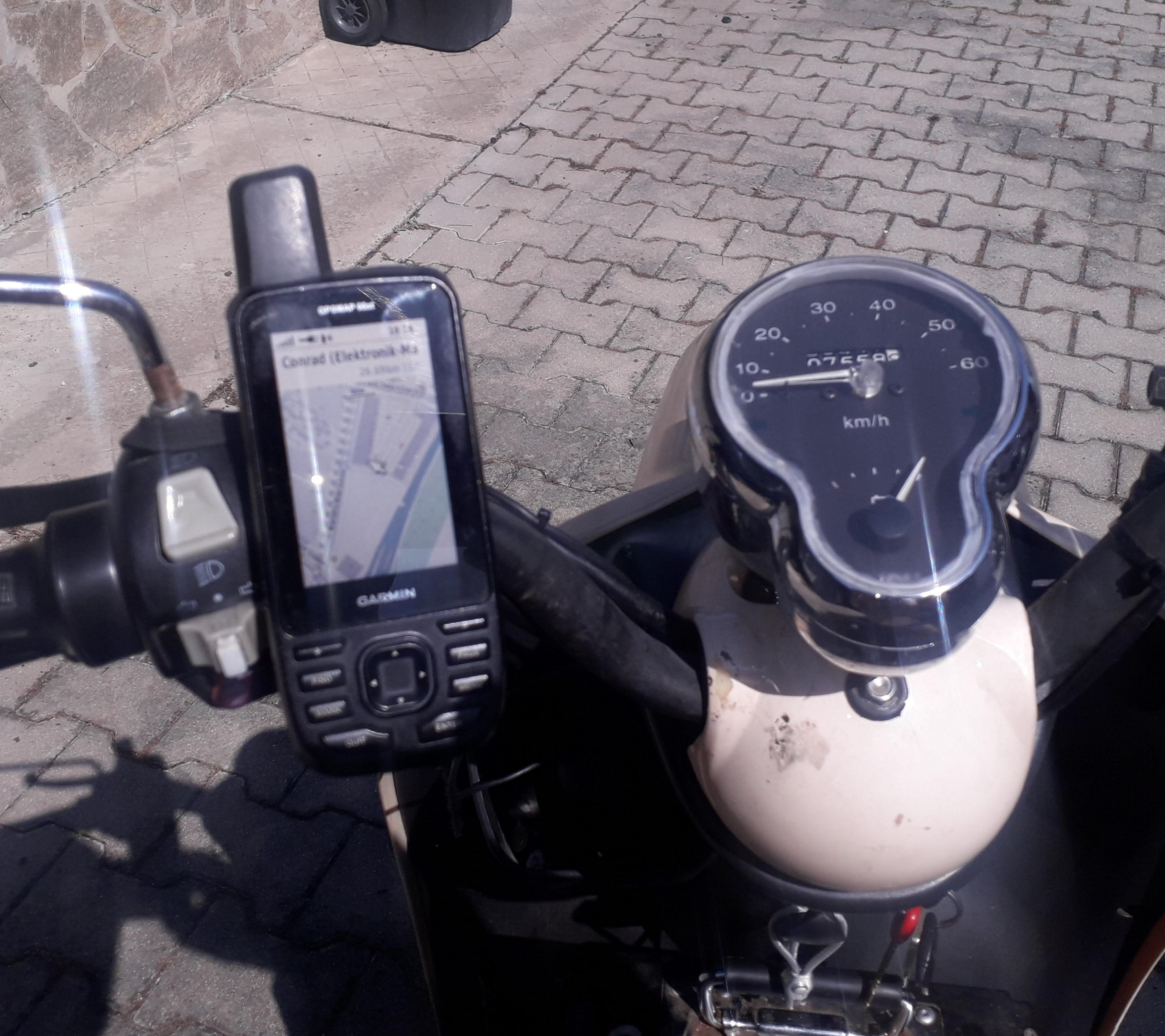

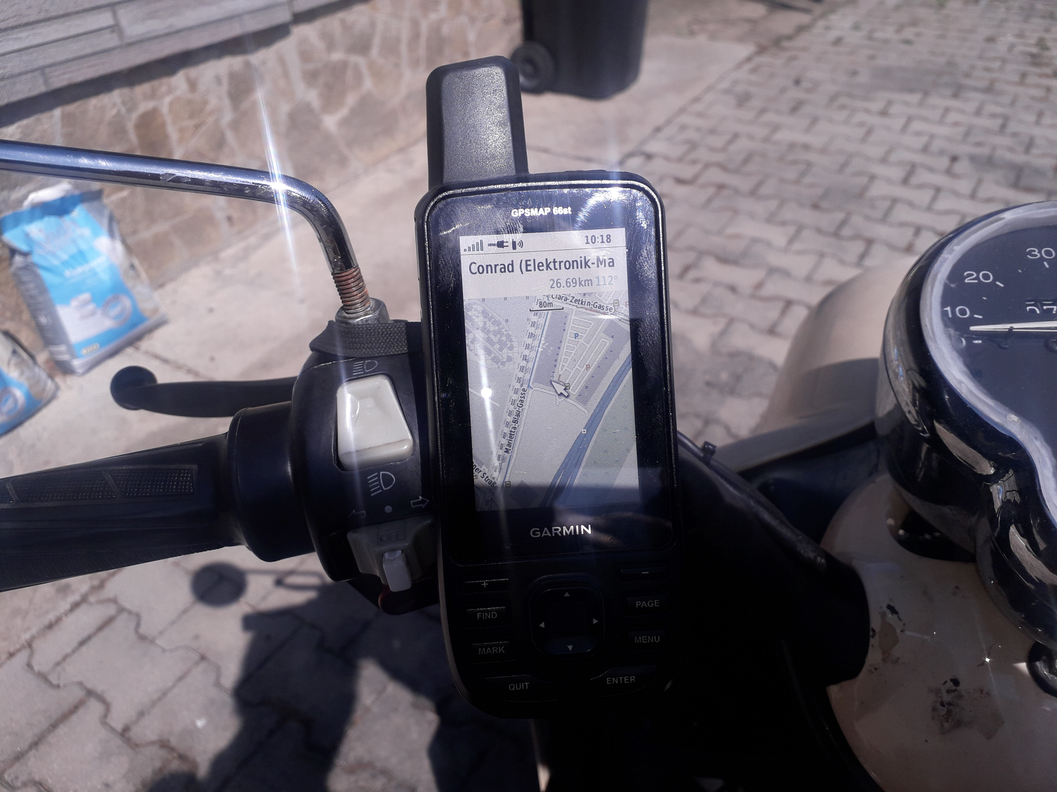

Re: Tipps und Tricks zum Selbermachen
Ich verwende das GPSmap 66st mit bestem Erfolg.
Die Lenkerhalterung gab es für 12 € bei Conrad.
Ob es eine Garmin-Einheitshalterung ist, weiß ich nicht.
Ich habe dem Conrad-Mitarbeiter das Navi auf den Tisch gelegt und gesagt: "Halterung hierfür!"
Er hat das bestellt, dauerte etwa 10 Tage.
Die Halterung wird mit Kabelbindern am Lenker befestigt. Den Ort habe ich so gewählt, daß ich mit dem Daumen den Blinkerschalter noch gut erreichen kann.
Das Gerät ist fest genug, daß es sich nicht von alleine verstellt, läßt sich aber in der Höhe etwas schwenken, was ganz gut ist, wenn die Sonne aus einem ungünstigen Winkel kommt.
Die Kabelbinder nicht ganz kurz abzwicken, denn sie setzen sich in der ersten Zeit, und dann kann man sie mit einer Zange klick für klick nachspannen.
Den Strom für das Navi liefert die nachträglich eingebaute USB-Steckdose.

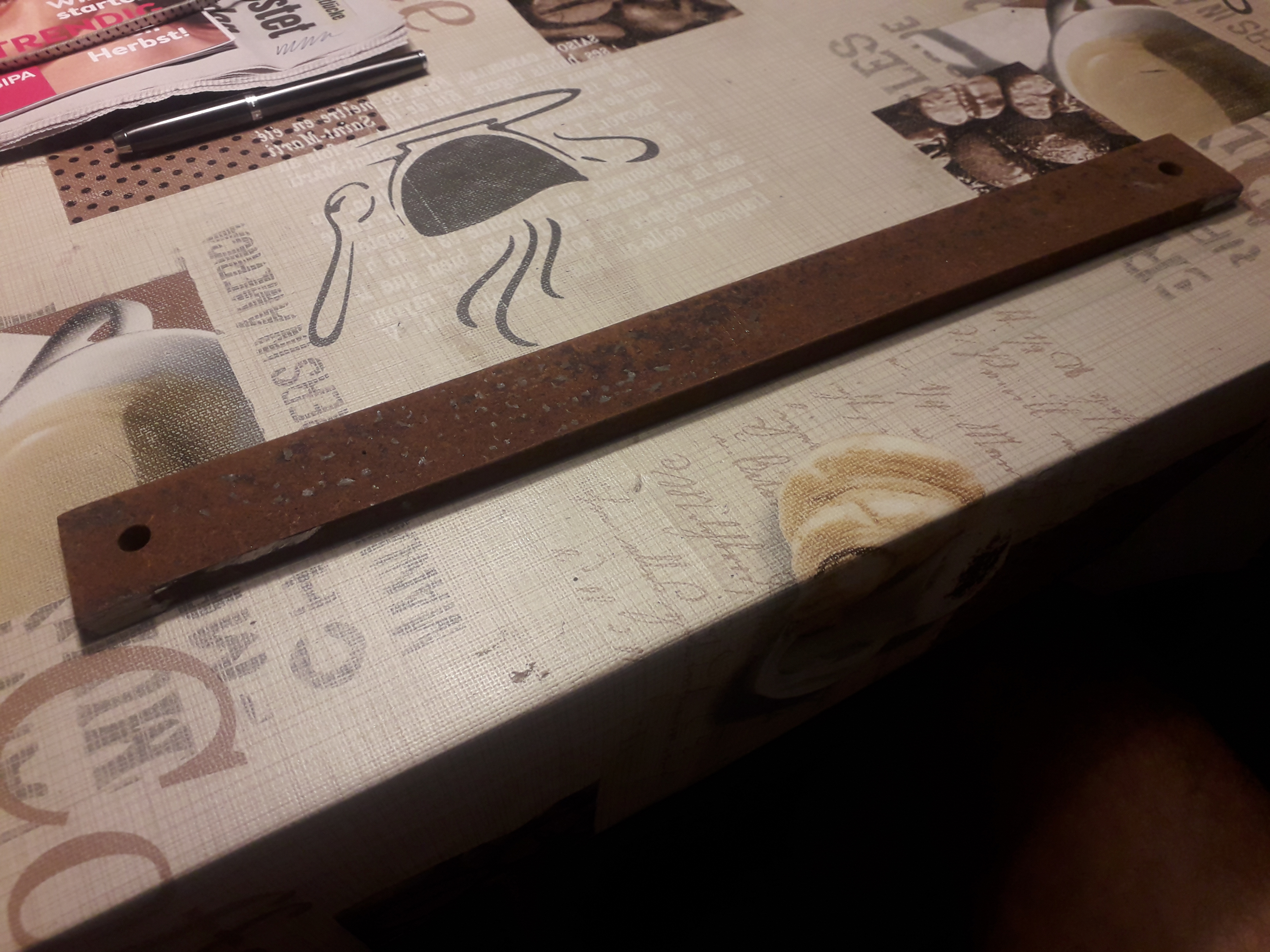

Da meine Sozia ein Federchen mit 52 kg ist, werde ich für sie jetzt auch Fußrasten montieren.Desert Eagle hat geschrieben: Mi 12. Feb 2020, 15:20 Fußrasten für den Beifahrer?
Wie soll denn das gehen? Wenn zwei solche wie ich auf dem UNU sitzen, sind die Fußrasten das kleinste Problem.
Aus der Restekiste stammt ein Stück Flacheisen 10x40, das ich mit U-Schellen M10 an die Längsholme schrauben werde.
Zum Anmessen kann ich den Rahmen des Wracks verwenden, der immer noch herum liegt.
Die Fußrasten selbst werde ich bei den Amazonen bestellen, klappbar, mit M10-Befestigung, je nach Ausführung von 7.99 bis 450 €.

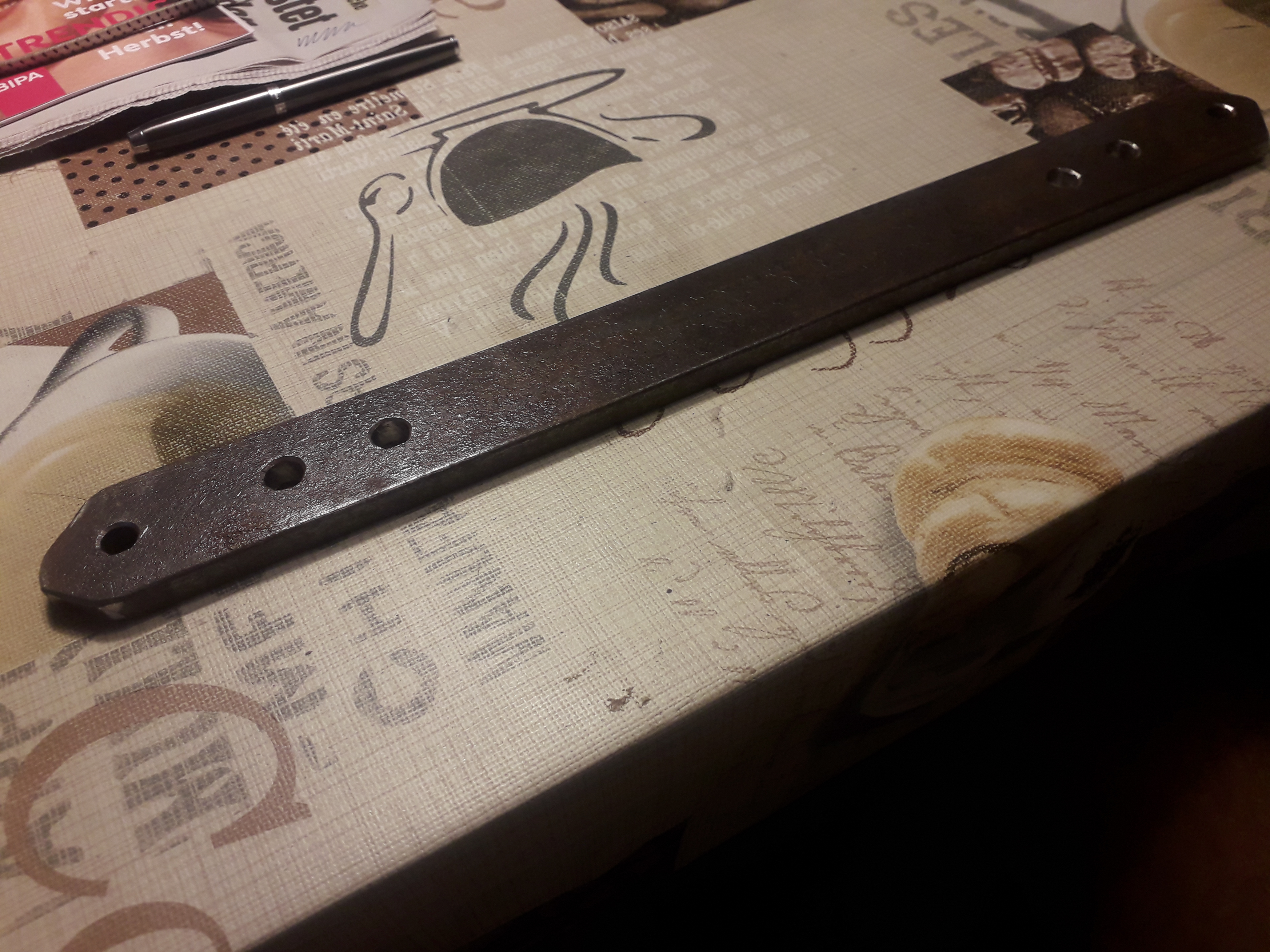

Desert Eagle
- Beiträge: 526
- Roller: UNU 3 kW
- PLZ: 1210
- Wohnort: Wien
Das Flacheisen lag auf dem Restehaufen und schrie richtig danach, die Halterung für die Fußrasten zu werden.
Die beiden Bohrungen an den Enden waren schon vorhanden und passen genau für meine Zwecke - nicht die keinste Ahnung, wofür das einmal gedient hat.
Desert Eagle
- Beiträge: 526
- Roller: UNU 3 kW
- PLZ: 1210
- Wohnort: Wien
Die weiteren Löcher (10 mm) habe ich bei 12.5 und 15 cm - von der Mitte aus gemessen - gebohrt.
Dann geputzt, entrostet und noch mit Unterbodenschutz imprägniert.
Die U-Schellen und die Pedale selbst kommen von den Amazonen; ich hoffe, die werden in den nächsten Tagen eintreffen.

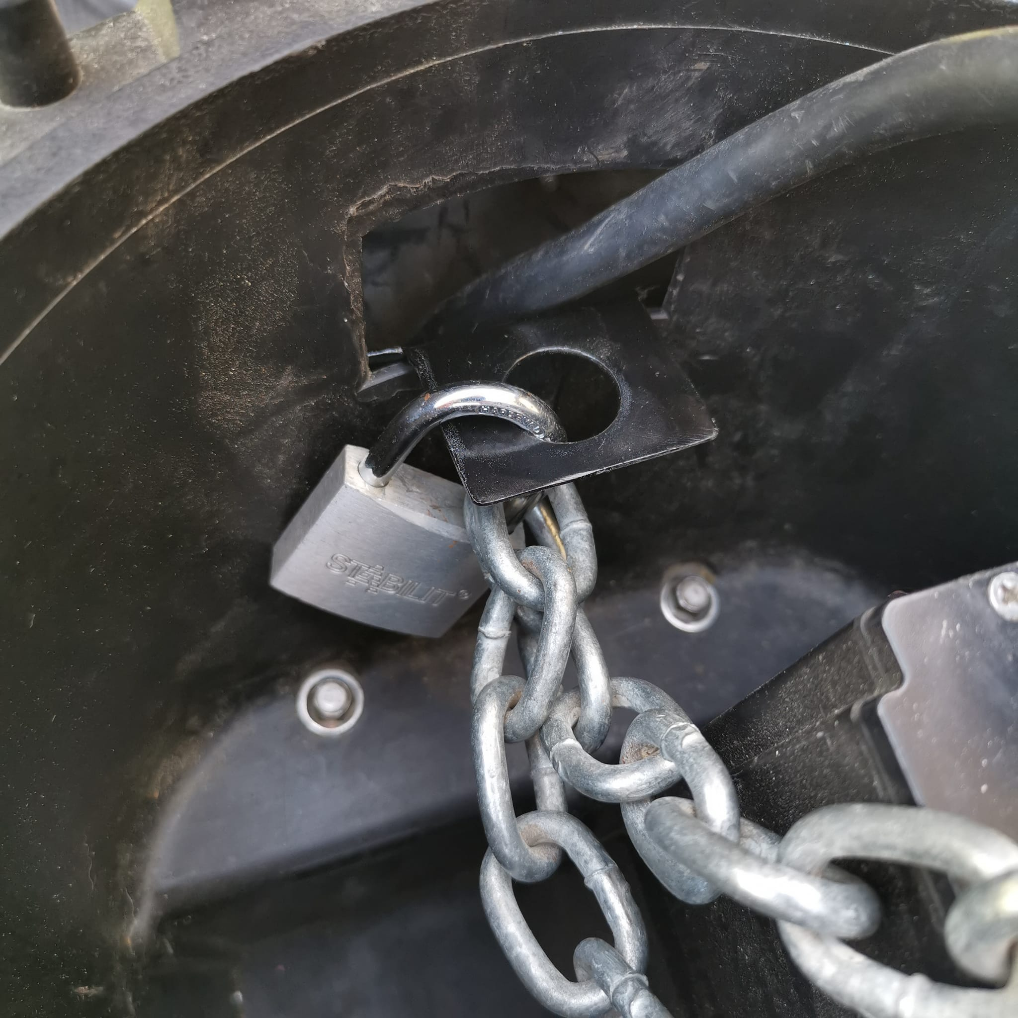

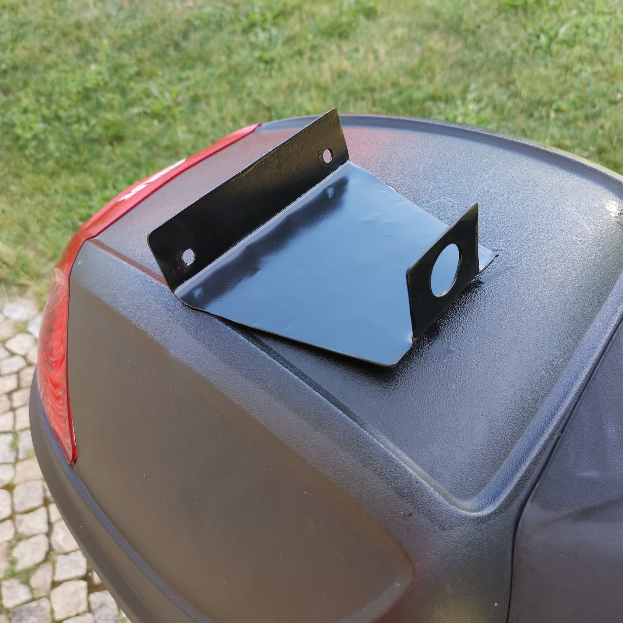

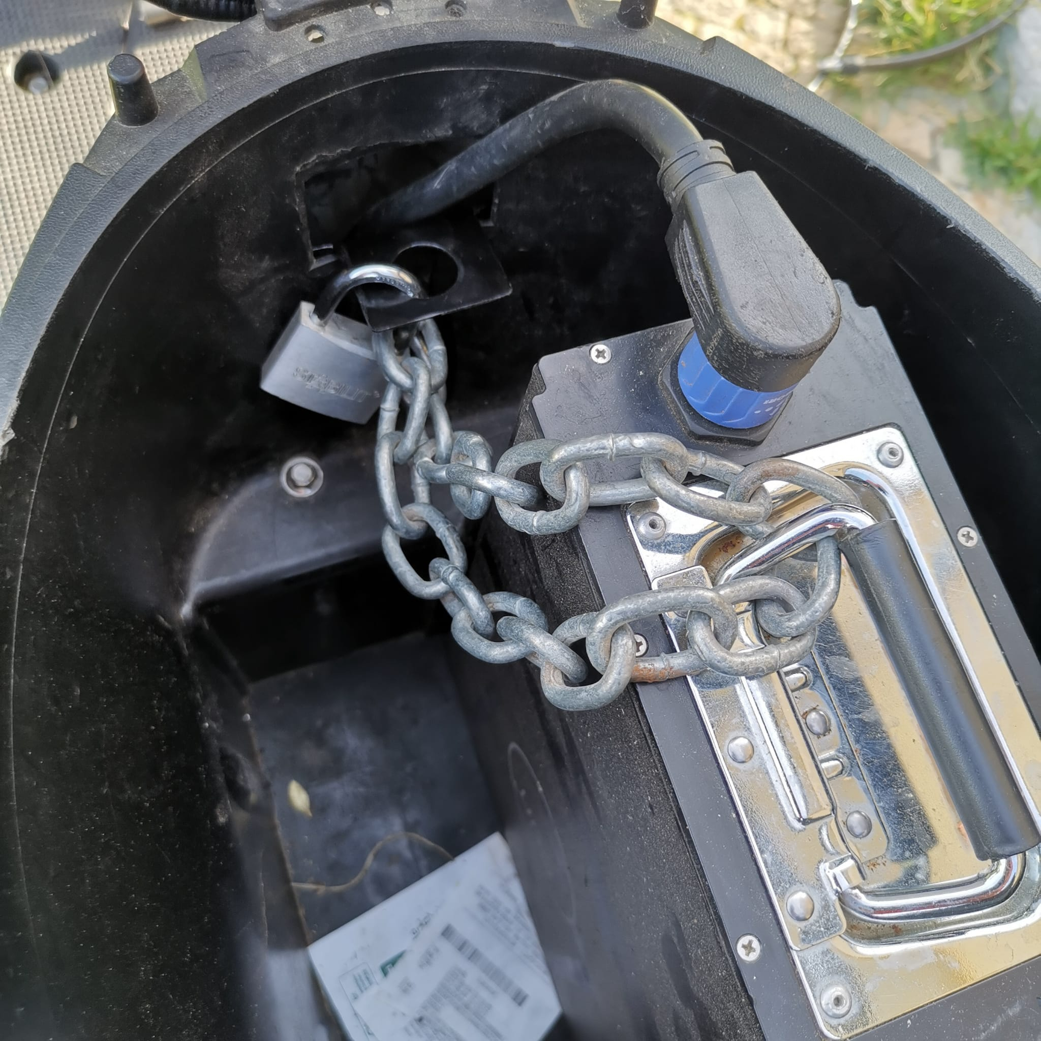

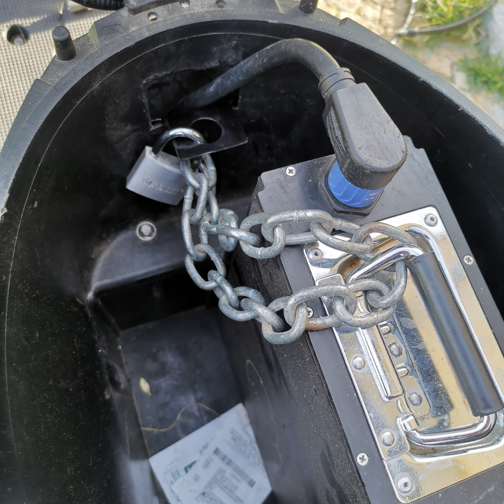

Eine einfache Sicherung gegen Akku-Diebe, wenn die Sitzbank einmal geöffnet ist, ist der Akku komplett ungeschützt.
Ein Stahlblech, zweimal gebogen mit insgesamt 3 Löchern.
Das ganze wird dann mit der Akkubox verschraubt: Mit einer Kette oder Stahlseil kann man dann den Akku anschließen. Jetzt braucht der Akkudieb schon schweres Gerät.

.Julinho hat geschrieben: Di 18. Jul 2023, 07:58 Eine einfache Sicherung gegen Akku-Diebe, wenn die Sitzbank einmal geöffnet ist, ist der Akku komplett ungeschützt.
Mit einem stabilen Schraubendreher hat er das Problem in 5 sec gelöst.
