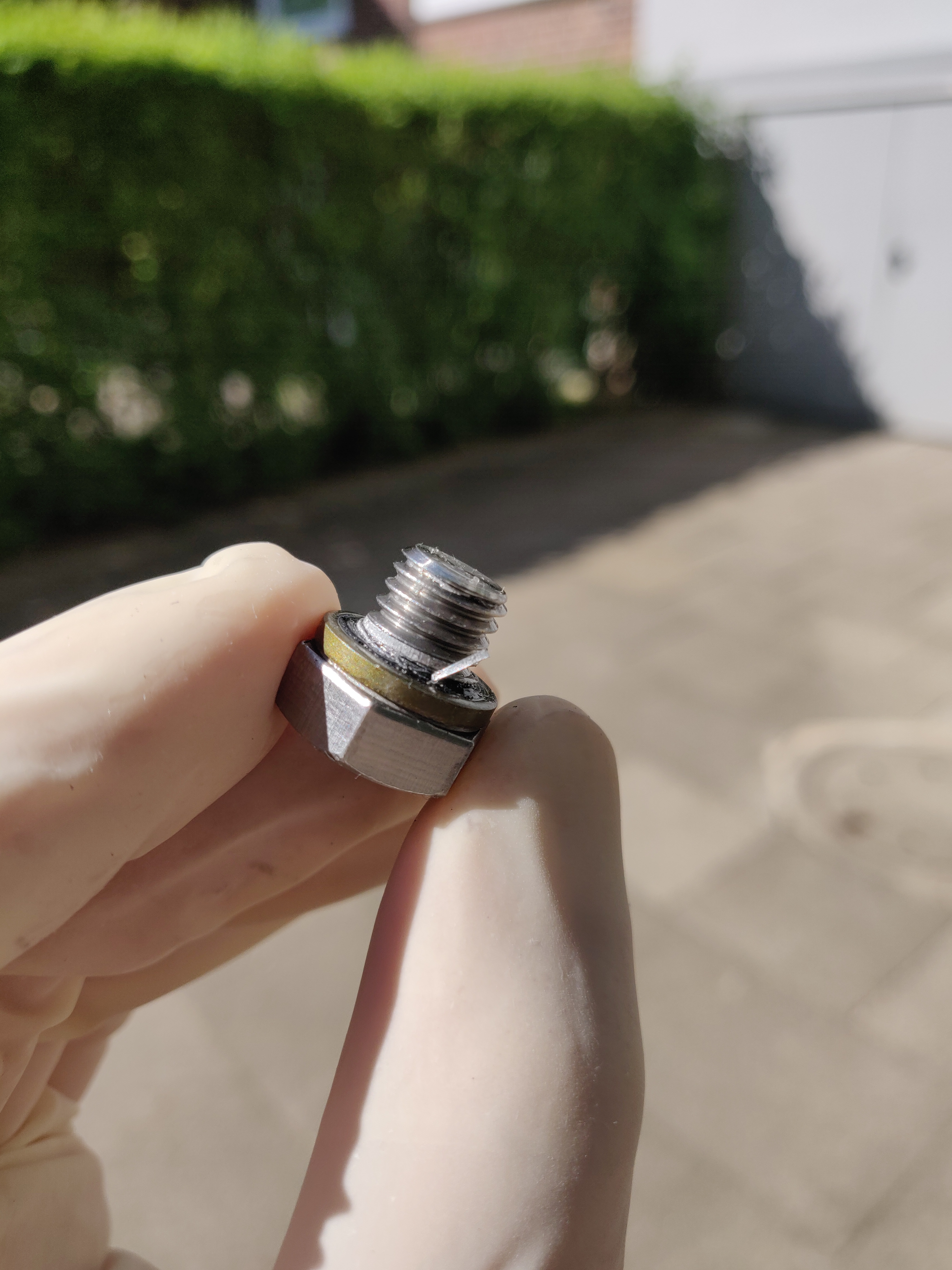

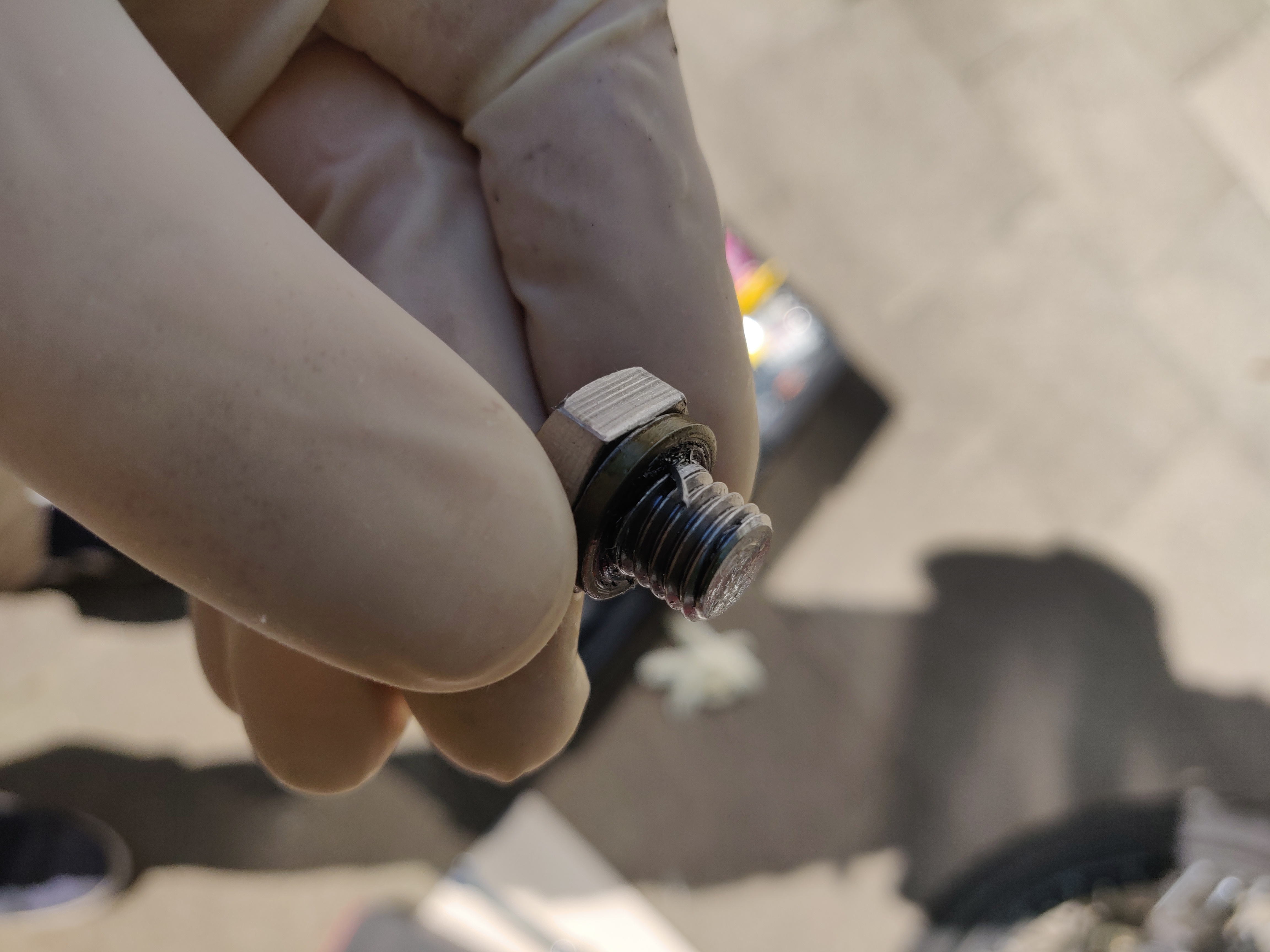

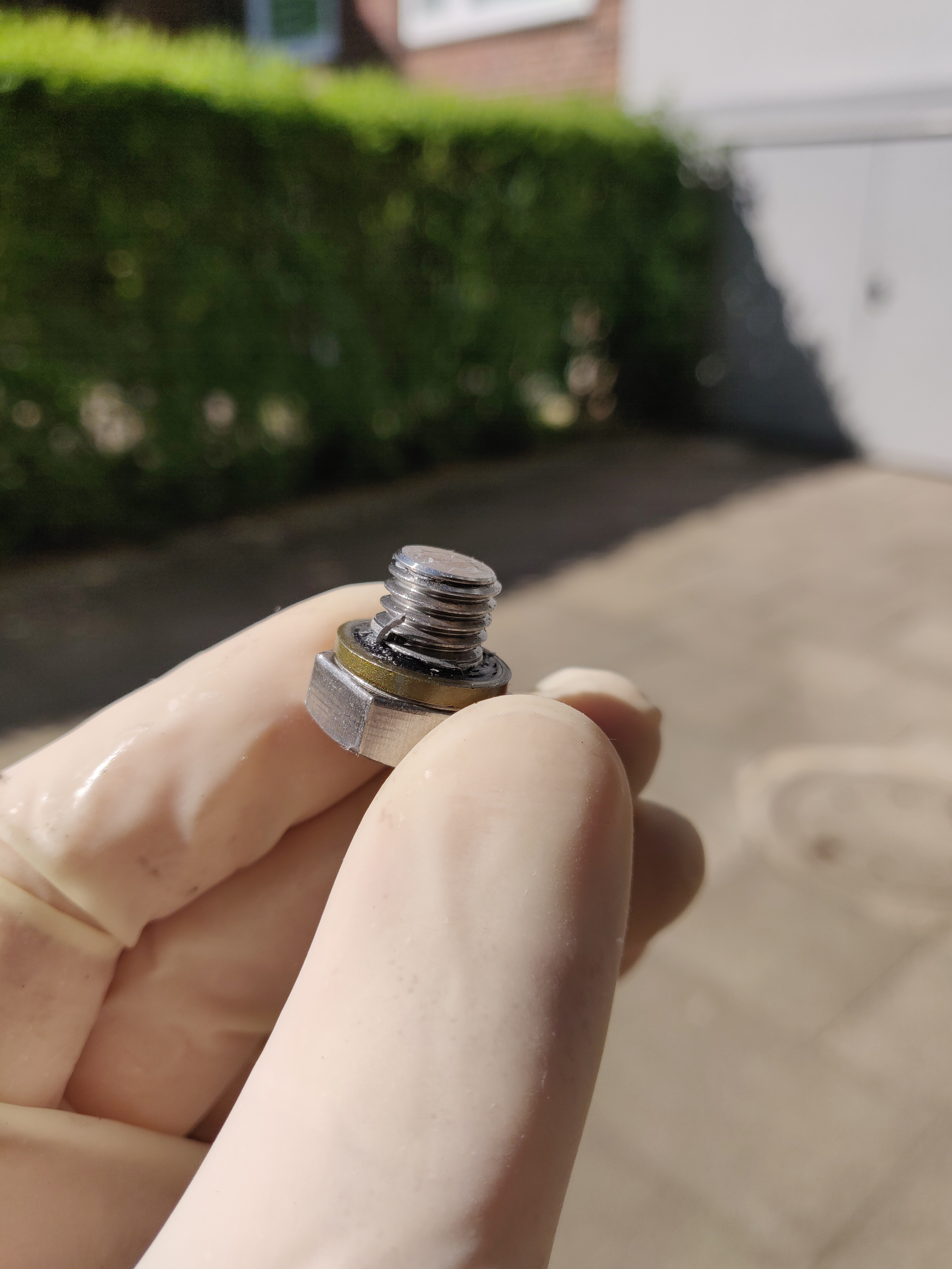

Bei mir leider schon beim ersten ausdrehen/ erster Ölwechsel, die Hälfte vom Gewinde in den Fingern und im Öl gehabt... Scheint ein Problem zu sein, also äußerste Vorsicht bei Ölwechsel.

Ich muss jetzt tatsächlich auch das Gewinde neu schneiden, verliere Öl. Habe jetzt erstmal einen Lappen mit Panzertape unter die schraube gemacht, damit nicht weiteres ÖL in die Botanik wandert. Ich werde nachher zum KFZ-Handel düsen und mir eine passende Ölablassschraube kaufen. Werde mit Bildern berichten.
