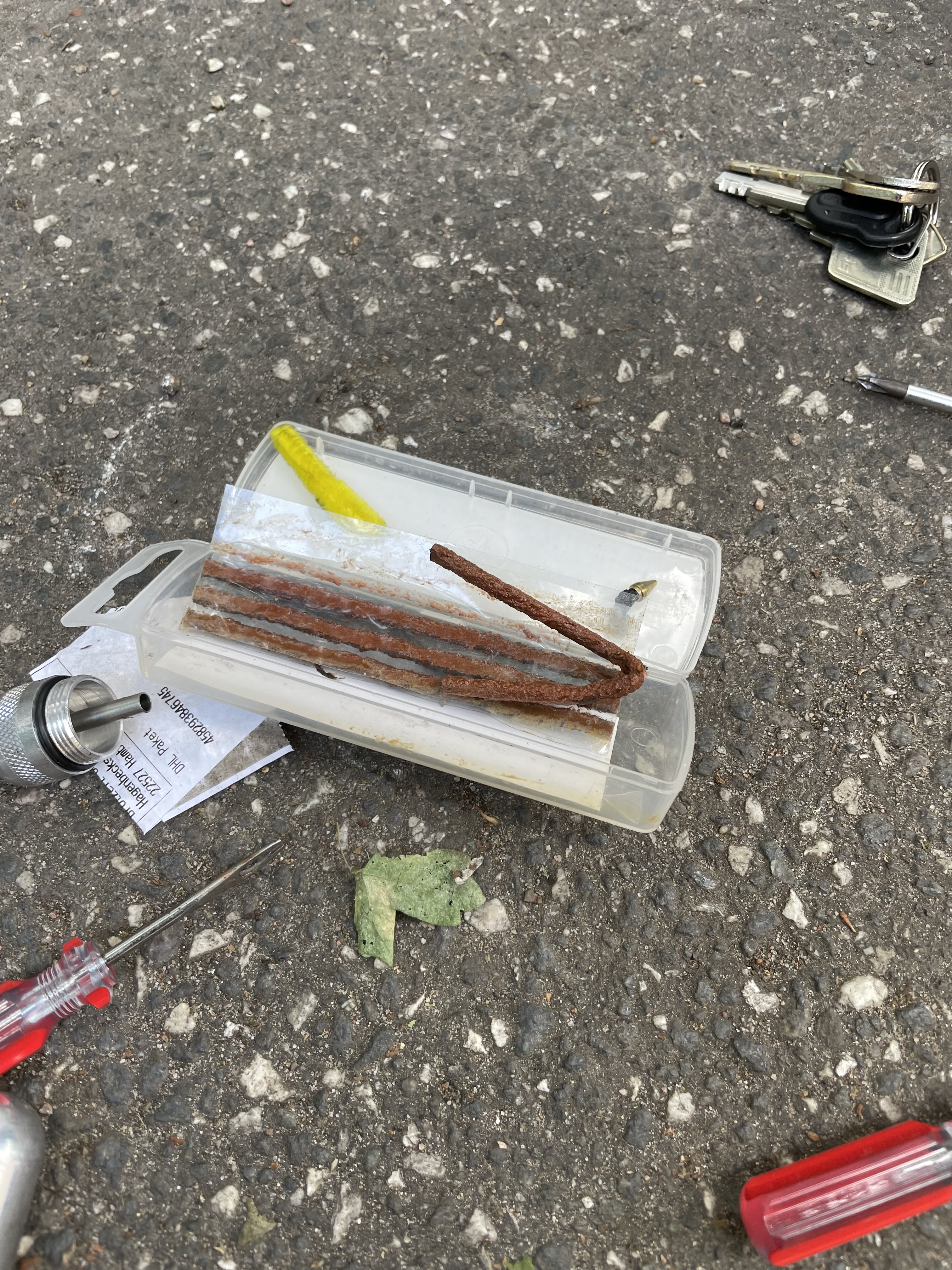

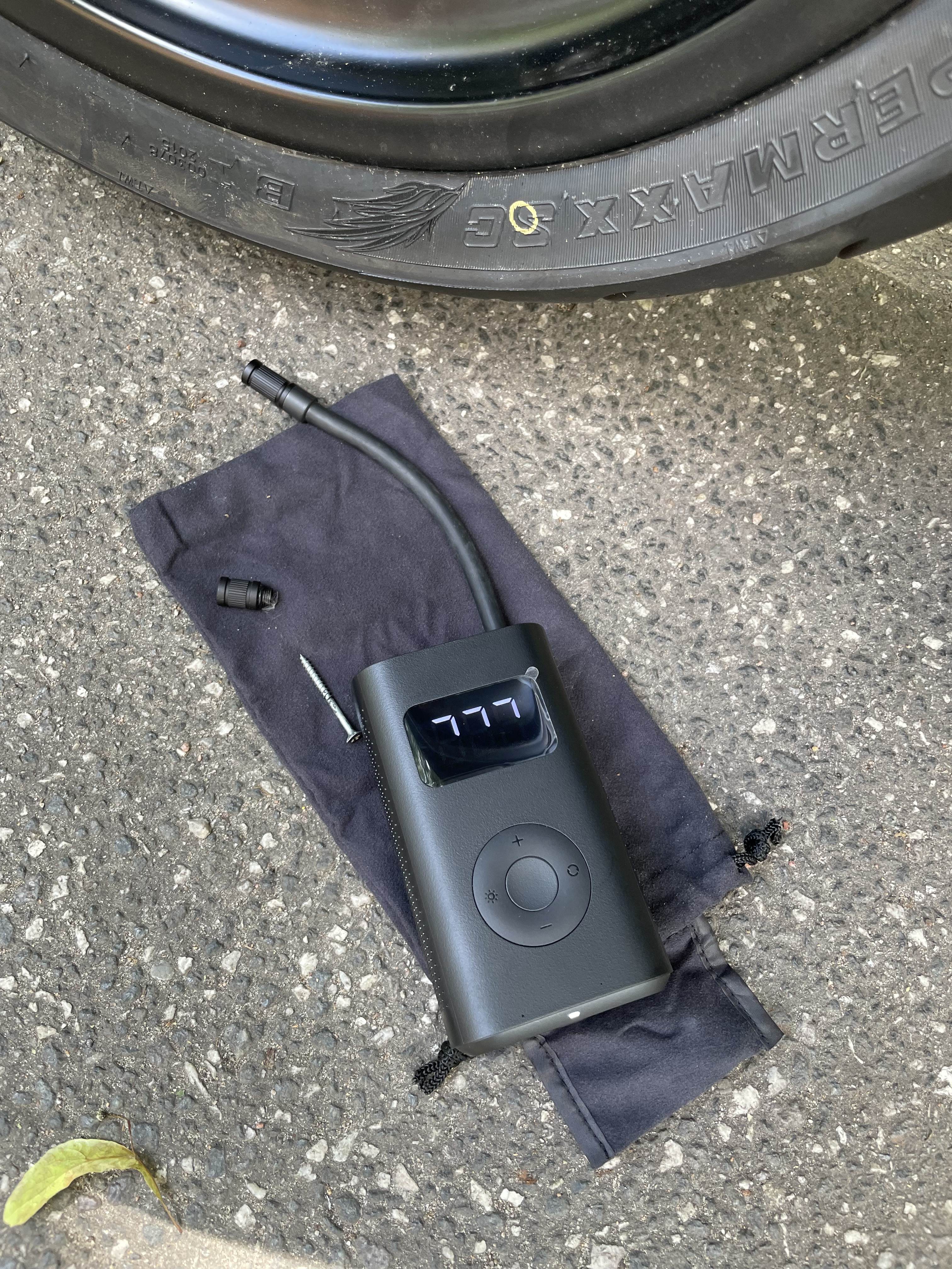

Schraube im Hinterrad
Leute heute war der liebe Gott mit mir
Bin gefahren und plötzlich leuchtet die Anzeige rot, dass sich der Luftdruck außerhalb der Norm bewegt und ich solle sofort anhalten. Habe ich dann auch getan.
Es steckte eine lange Kreuzschraube im Hinterreifen. Luftdruck dann nur noch 1,5 bar. Gott Sei Dank, hatte ich ein Notfallset von meinem Tubeless Rennrad und einen portablen Kompressor dabei.
Schraube herausgezogen und das Loch mit einem Gummistopfen dicht gemacht. Dann mit dem Kompressor wieder aufgepumpt. Hat gefühlt 5 Minuten gedauert. Reifen hält bislang. Konnte meine Tour dann beenden und werde morgen mal beim BMW Händler nachfragen, ob ich den Reifen wechseln soll. Wäre schade, hab ja erst 371 KM auf der Uhr.
Den Kompressor möchte ich Euch dringend empfehlen. Der hatte null Schwierigkeiten damit das Hinterrad wieder aufzupumpen.

Ei der daus, und das bei dem guten Supermaxx von Maxxis
Das hast Du nochmal richtig gut auf die Spur bekommen.
Was wird der Ersatz/Neureifen der Supermaxx oder was anderes?

Oh je. Den XIAOMI Mi Portable Electric Air Compressor nutze ich seit Jahren für unseren kompletten Fuhrpark von Gokart bis PKW. Der ist top.
Leider passt er nicht in die BMW Kühlbox zum direkten Aufladen.

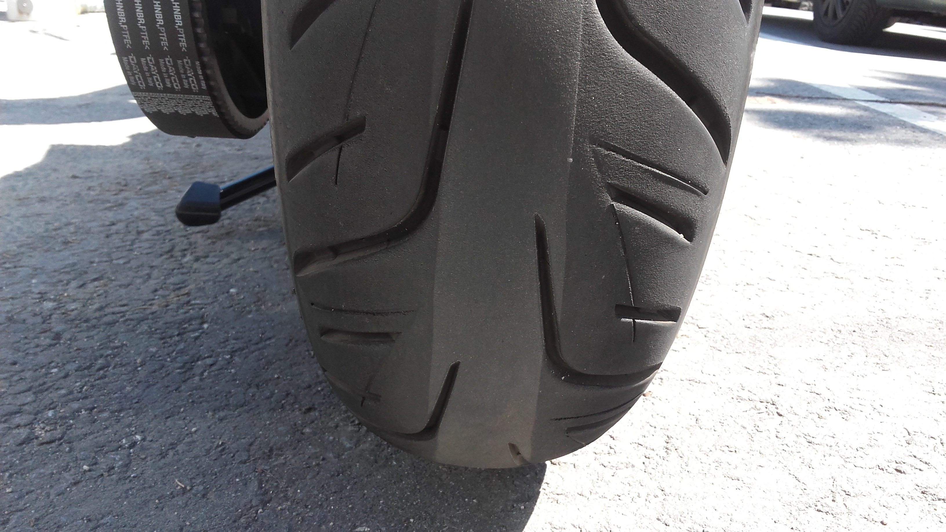

Anbei ein Foto von "meinem" neuen CE 04-Port mit Rundsitzgruppe und ein Foto vom Supermaxx (Hinterrad) mit der interessanten Hauptlauffläche.
Die Hauptlauffläche weitgehend ohne Profilrippen ist eine härtere Gummimischung als die Seitenlauffläche mit Profilrillen. Man kann es auch sehen!
