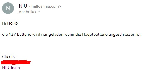

Ich habe auch Antwort von NIU bekommen:
Bei fragen, einfach Fragen ;)

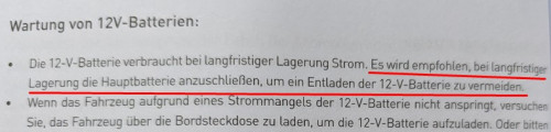

Was ich allerdings nicht verstehe, ist der Hinweis im Handbuch.
Solange der Roller nicht an ist, solange wird auch nicht von den Hauptbatterien geladen.
Und er schaltet sich nach einer Weile ab.
