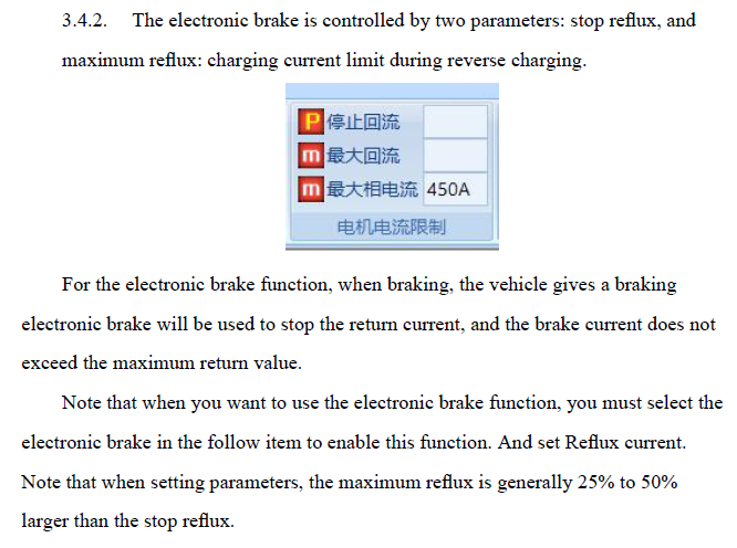

Hier mal der Auszug zu dem Thema aus dem Fardriver-Manual:
Der Test auf dem Montageständer zeigt auch tatsächlich, dass das Hinterrad dann merklich abbremst, sobald man die Vorderradbremse betätigt. Das Rad kommt viel schneller zum stehen als wenn man nur den Gasgriff loslässt.

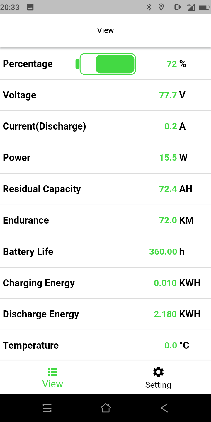

So, mal ein kurzer Fahrbericht mit EABS (when brake valid):
Hinsichtlich des Fahrverhaltens merkt man davon garnichts.
Ich habe extra auch mal auf nasser Strecke kräftiger gebremst, da kommt keinerlei Blockierungstendenz vom Hinterrad. Die Bremswirkung bei 10Ampere Rekuperationsstrom ist wahrscheinlich viel zu gering um das zu bemerken.
Aber immerhin lässt sich die Rekuperation nachweisen (siehe Screenshot von der App zu meinem BLE Coulo-Meter)
Ca. 0,5% der verbrauchten Energie kommen so mit meinen Einstellungen wieder in den Akku zurück.... das ist erwartungsgemäß nicht viel, kann aber den Unterschied zwischen "zur Ladesäule fahren" und "zur Ladesäule schieben" ausmachen
