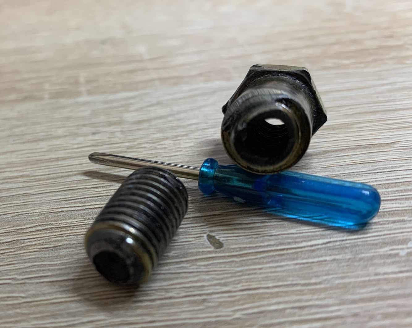

will nicht gleich einen neuen Thread aufmachen, dieser passt ganz gut.
Die Esum steht ja recht schräg auf ihrem Seitenständer. bei mir ist wohl dadurch am Setienständer der obere Teil zur Befestigung immer weiter aufgedehnt worden. Gestern ist dann beim Abstellen der Bolzen des Ständer gebrochen. Konnte sie grad noch fangen. Da sah man auch das die beiden Befestigungsenden am Ständer nicht mehr parallel waren, sondern wie ein V auseinander zeigten. Wieder zurück gebogen am Schraubstock.
Ein passenden Bolzen, der leider eine Sollbruchstelle (am Gewinde - Übergang hohl zu massiv) besitzt, kann ich leider nirgends finden.
Seitenständer komplett finde ich bei ACSneuhof.de; aber nicht den Bolzen. Hat jemand einen Tipp?
THX
THX

Das Problem hatte ich auch.
Habe mir einen Bolzen mit Innengewinde aus einer alten KTM Schraube selbst gefertigt und mit einer selbstsicherenden Mutter auf der Rückseite gegen erneutes Aufdrehen gesichert. Dabei ist mir auch aufgefallen, dass das Innneleben des Seitenständersensors übel zugerichtet war und das Losfahren des Öfterne blockiert hat.
Habe ihn gegen einen mit Aluscheibe getauscht.
Den Bolzen würde ich mal auf der spare part Liste von eMoto raussuchen. Findest du unter "Schwaches Getriebe"
download/file.php?id=41782

Ja, danke. Die partslist habe ich gesehen. Ist sehr hilfreich. Danke auch von mir an dieser Stelle.
Den Bolzen finde ich auch mit der Tinbot-Nr. nirgends.
Das ähnlichste was ich finden konnte war dieser Bolzen hier:
https://monkeyshop.de/seitenstaender/44 ... -volt.html
Die Absatzlänge ist 3mm zu lang. Das werde ich noch mit Unterlegscheiben ausgleichen können
Eine Konterung sehe ich auch als sinnvoll an. Vermutlich lockert sich der Bolzen, das ganze bekommt Spiel bis hin zum Bruch...
Schaltereinheit sieht bei mir noch gut aus.
