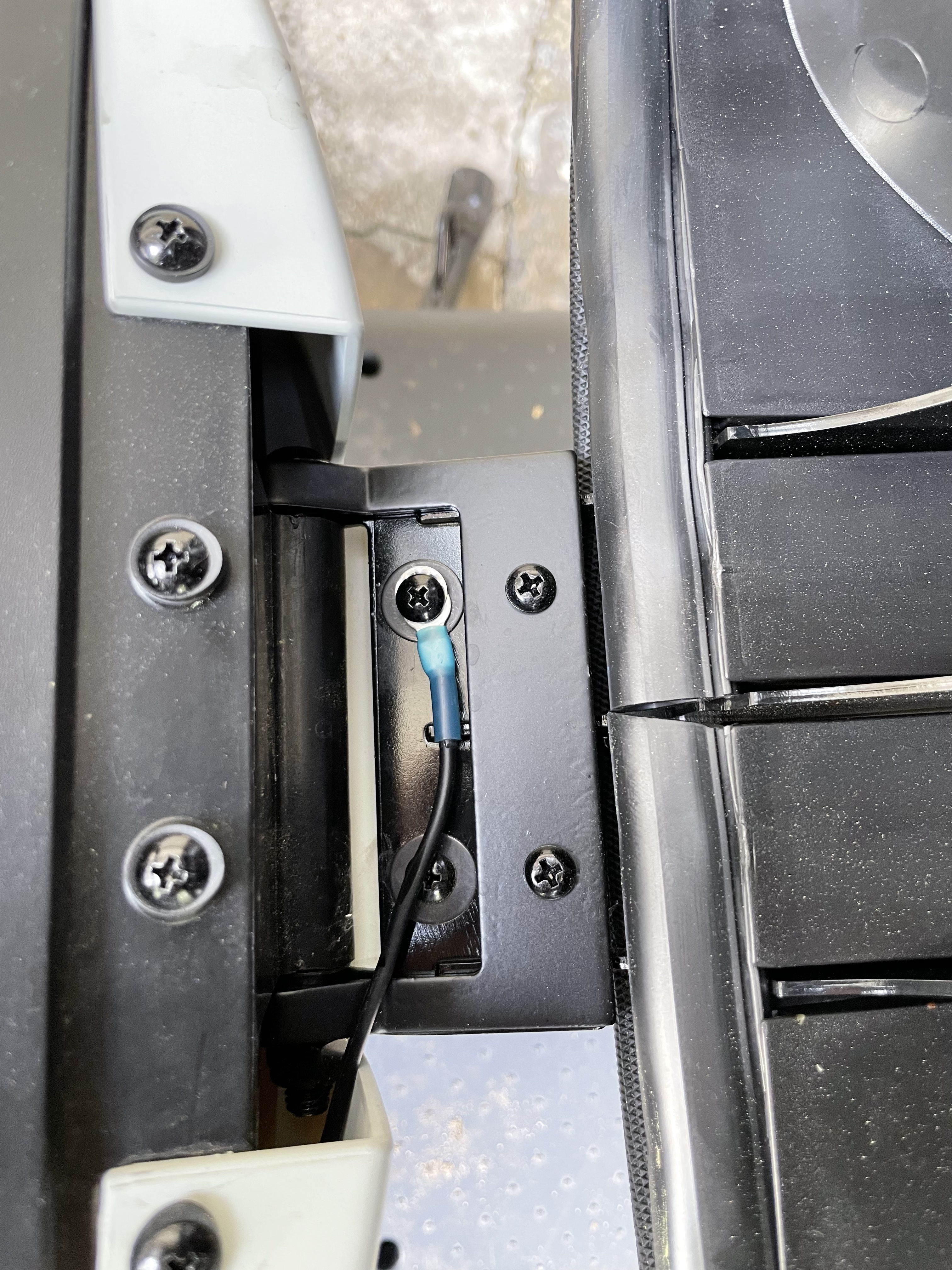

Ich habe eben meinen UNU zur 500km Inspektion gebracht.
Der Mechaniker dort meinte, dass sie auch ein neues Kabel einziehen, um den Sitz zu erden.
Der lädt sich scheinbar statisch auf und ist wohl mit für den B33 Fehler verantwortlich.
Mal sehen, was es bringt :)

UNU_rider hat geschrieben: Mo 20. Jun 2022, 11:55 Ich habe eben meinen UNU zur 500km Inspektion gebracht.
Der lädt sich scheinbar statistisch auf und ist wohl mit für den B33 Fehler verantwortlich.
Kannst du später Mal ein Foto von dem neuen Kabel machen? Bedankt

Hier mal ein Bild von dem Kabel.
Es scheint den Sitz mit dem Rahmen zu verbinden um ihn zu erden.
Das ganze wurde aber wohl von UNU so an die Werkstätten kommuniziert.
Ich hatte den Fehler in letzter Zeit eher selten, werde aber mal drauf achten, ob er jetzt noch mal auftaucht.
Wäre toll, wenn es das erstmal war :D

Habe seit letzter Woche nun auch so ein schönes Erdungskabel von der Werkstatt eingebaut bekommen.
Ich bin froh, dass der B33-Fehler seitdem nicht mehr aufgetaucht ist.
