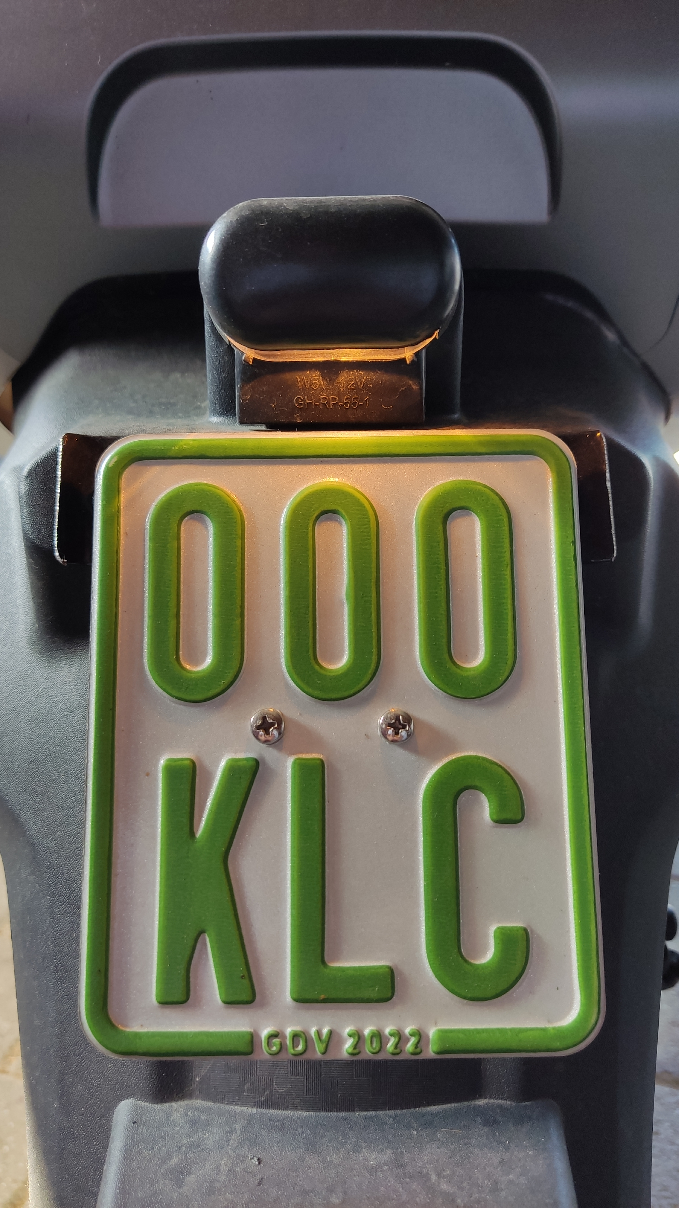

Hallo Freunde,
Unser Sli5 ist ja wirklich schick. Rundrum LED ... Dachte ich!
Was ist denn mit der hässlichen gelben Nummernschildbeleuchtung? Ist das eine LED?
Wenn nicht, welche weisse LED passt denn da rein? Hat die schon jemand getauscht?
Gruß Knollo

Ja das dachte ich mir auch! Passt einfach nicht zum Rest! Kann allerdings garnicht sagen, wie man an diese Glühbirne hinkommt.

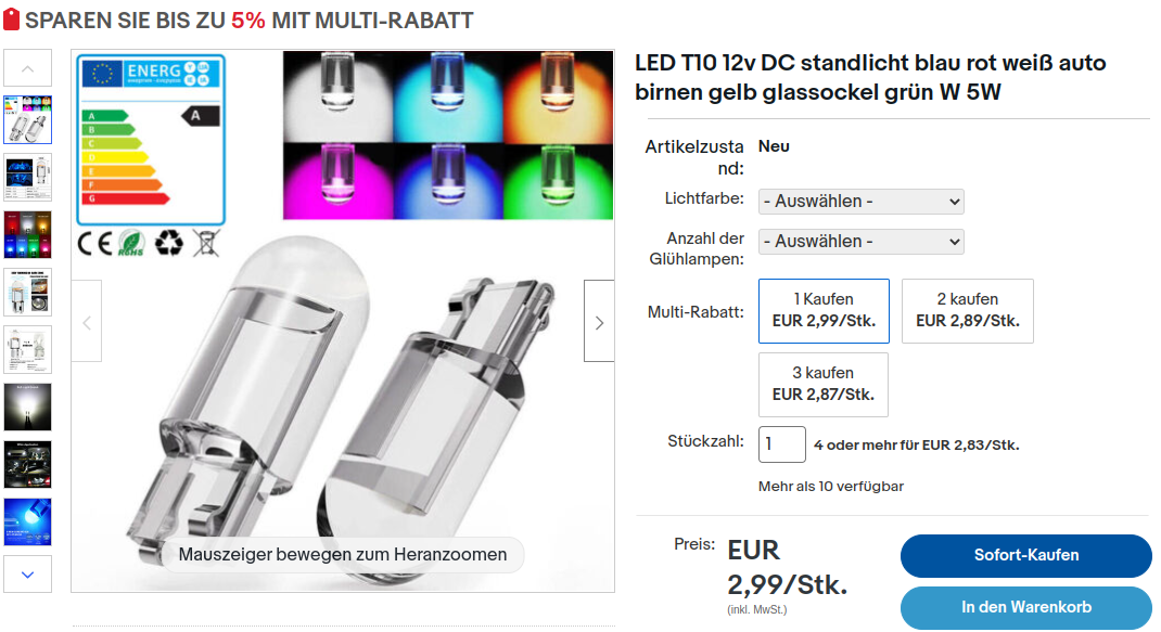

Das ist noch eine 12V W5W-Glassockelbirne mit Glühfaden. Habe sie heute gegen ein 2-poliges LED-Lämpchen ausgetauscht, das ich noch vorrätig hatte (von der Kennzeichenbeleuchtung meines Pkw). Vor dem erneuten Zusammenbauen aber probieren, ob sie leuchtet. Falls nicht, muss man sie drehen.Knollo hat geschrieben: Do 23. Jun 2022, 12:23 Was ist denn mit der hässlichen gelben Nummernschildbeleuchtung? Ist das eine LED?
Einfach bei eBay nach "12V W5W Glassockel LED" suchen.Wenn nicht, welche weisse LED passt denn da rein? Hat die schon jemand getauscht?
Geeignet ist z.B. diese hier:
https://www.ebay.de/itm/265738998024?ha ... SwqWdiqqM7

Hab mal 2 Stück für 4,44€ in kaltweiß bestellt. Lieferzeit 14 Tage!
Danke.

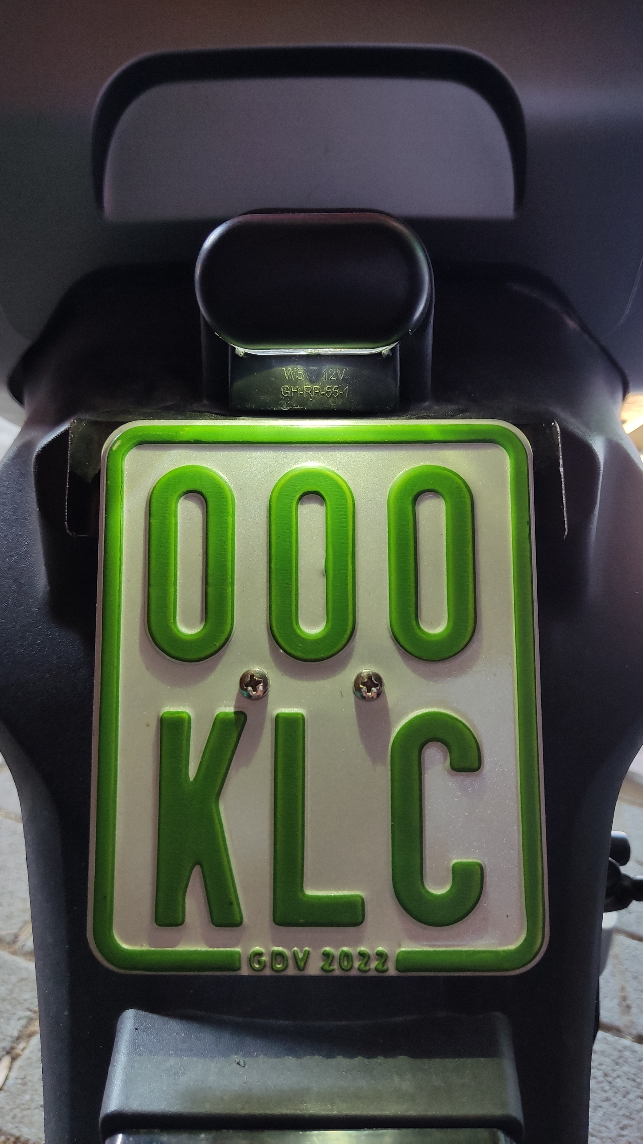

Re: Inoa Sli5 50 / Nummernschildbeleuchtung
Geschafft. Die Fotos hab ich bei Tageslicht gemacht!
