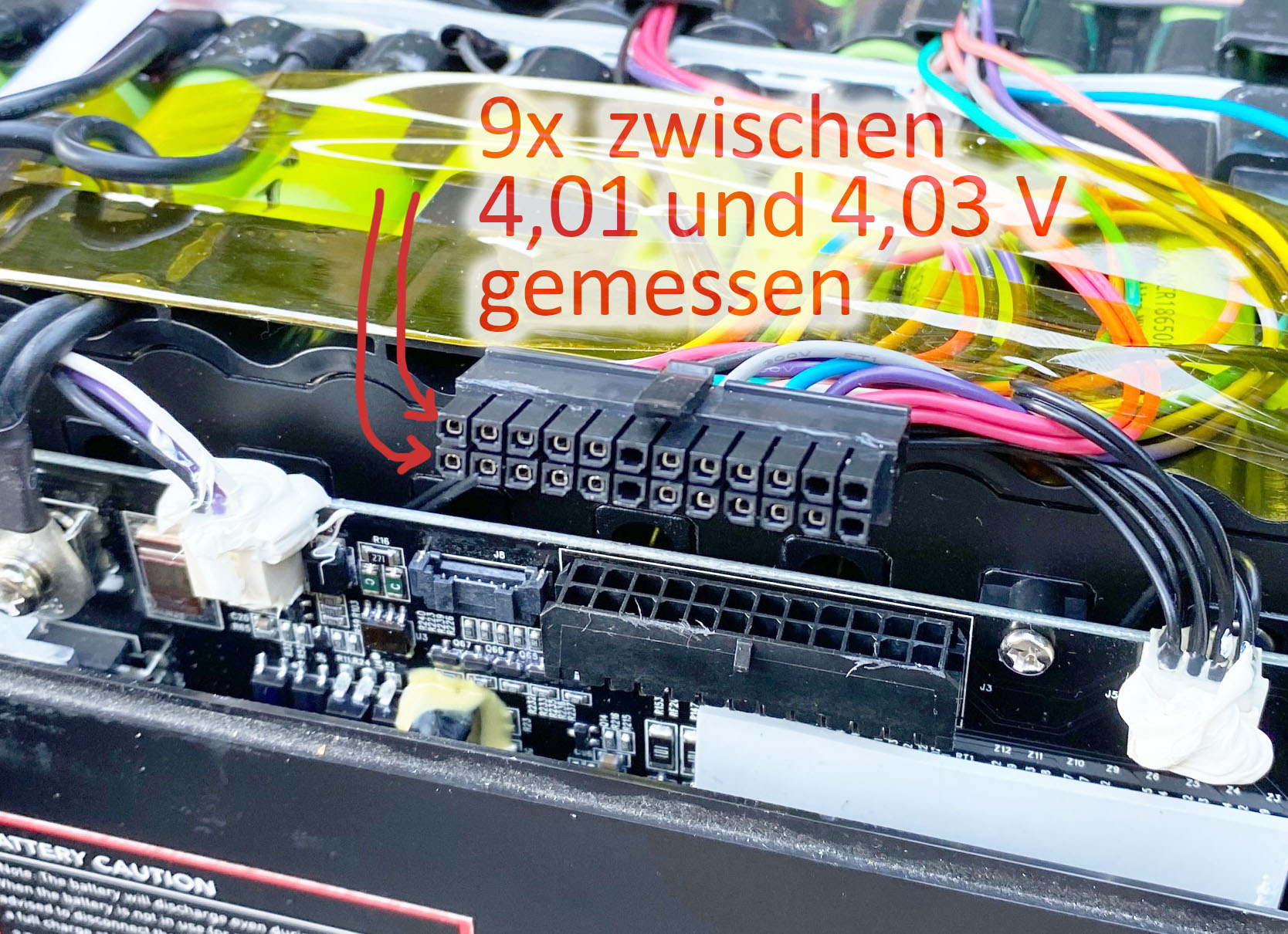

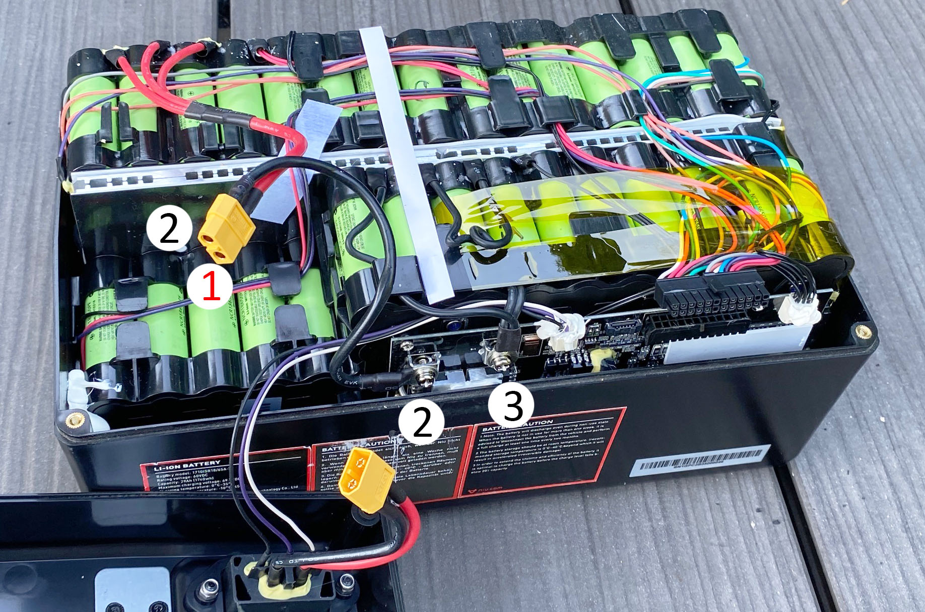

- Zu Hause mal den Akku aufgeschraubt, den breiten Stecker abgezogen und die jeweils übereinander angeordneten Kontakte gemessen: Bei jedem Pärchen messe ich zwischen 4,01 und 4,03 V (s. Foto 1). Allerdings liegen dort nur 9 Zellenblöcke an, was hat es mit dem letzten, einzelnen Kontakt auf sich?
Wenn ich das richtig verstehe, dann sind doch in diesem Akku jeweils 10 Zellen parallel geschaltet und das ganze dann 17 mal in Serie, oder? Müssten dann nicht 17 Doppelkontakte dort anliegen oder werden immer zwei Blöcke zusammen balanciert?
EDIT: Okay, das mit den 17 Kontakten habe ich jetzt aus einem anderen Strang verstanden, aber im Ergebniss bleibt es gleich und ich messe 16 Zwischenschritte mit ca. 4,02 V Zuwachs und komme auf gesamt mit 17 x 4,02 V etwa auf die 68,5 V... Die Zellen scheinen also zunächst mal in Ordnung zu sein.
- Solange der breite Stecker abgezogen ist, sind am Akku zwischen + und - 68,5 V messbar (auf Foto 2 zwischen Pkt 1 und 3), am Stecker noch 66,3 V (auf dem Foto zwischen Pkt 1 und 2). Sobald der breite Stecker allerdings wieder im BMS steckt, bleibt der Akku zwar bei 68,5 V (Pkt. 1 zu 3 gemessen), aber am Stecker (Pkt. 1 zu 2) und damit zum Niu sind nur noch 38,5 V, was den Akku aus Sicht des NIUs offline erscheinen lässt.
- Damit ist die vage Hoffnung von @techsoz auf einen "Reset" des BMS wohl zerplatzt und der Defekt scheint nach meiner laienhaften Deutung auf der Platine des BMS zu sitzen oder übersehe ich da noch etwas?
