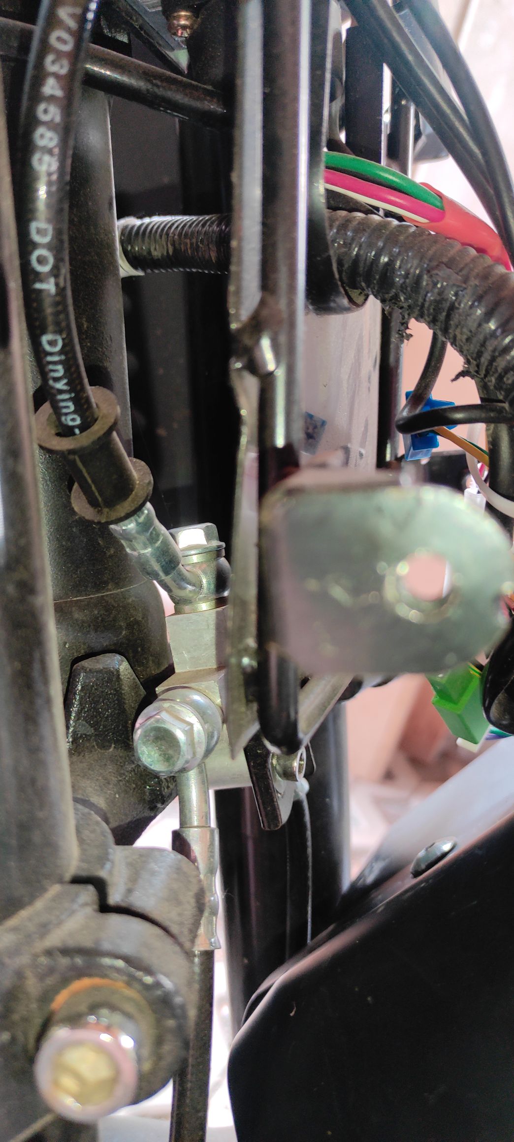

mal wieder was anderes:
Kabeldurchführung am Lenker zur Front hin, schlecht entgradet bzw. nicht komplett gebördelt. Kabelrohr ist bereits durch gewesen.
