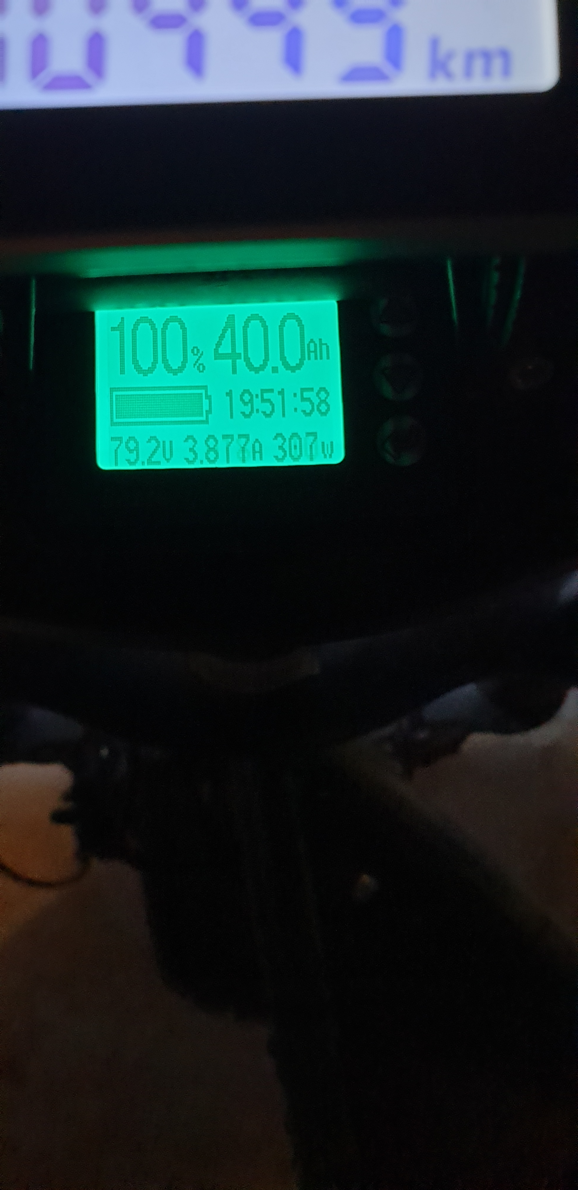

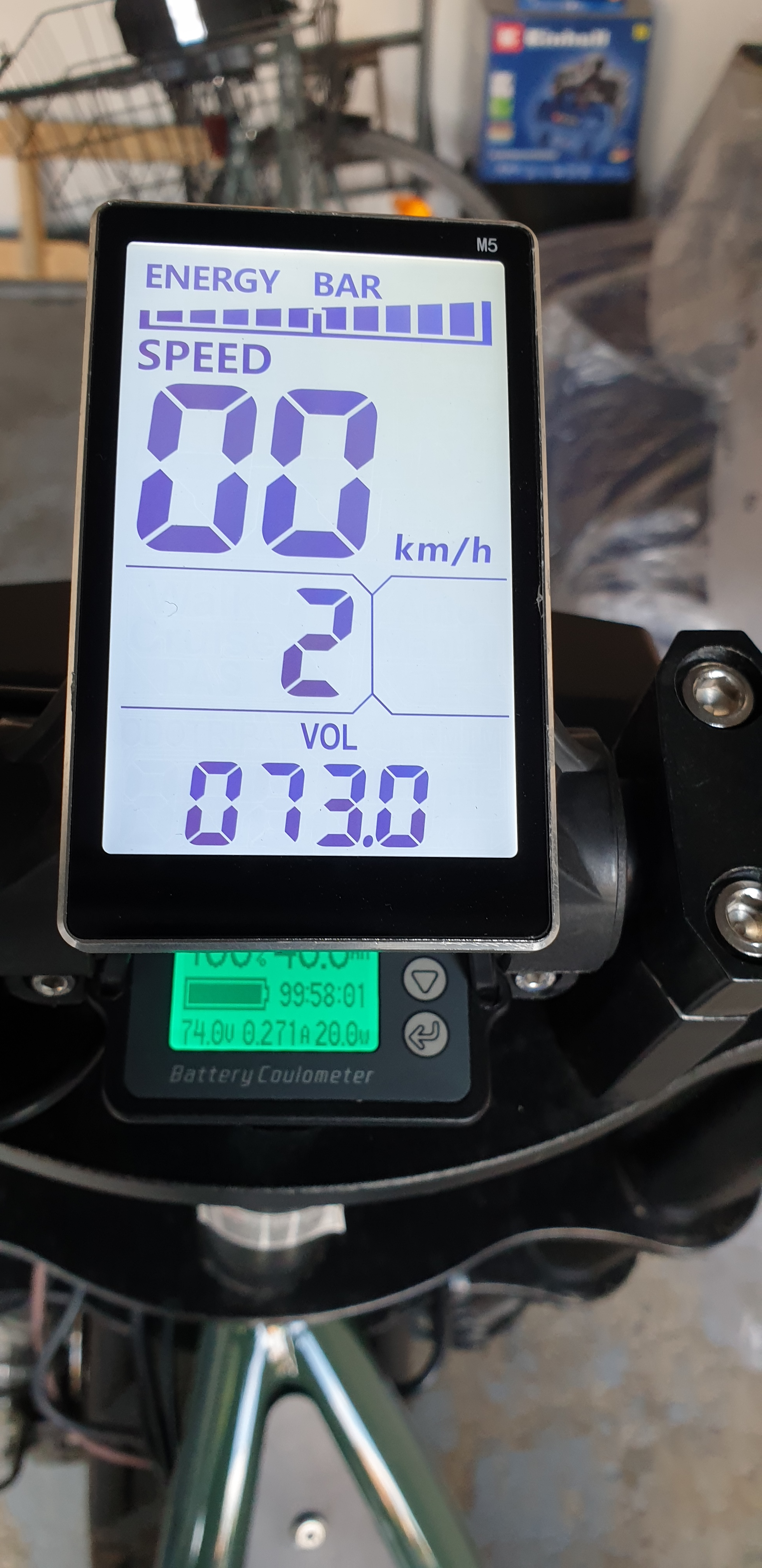

So...
weiter geht's...
Neuer 72V/20Ah/50A(BMS) Akku angekommen - NUR ZUM testen und so sieht dann das Ergebnis aus...
..und NEIN! Auch der M5 Tacho brennt nicht durch. In der Tat kann der Knumo von der Leistung mehr als drauf steht bzw. dran ist.
Ich arbeite momentan mit 74Volt und erreiche nun 68km/h (Leerlauf) - 4km/h (Eigengewicht und Zulast) = 64km/h Tacho. Da geht noch was.
Als nächstes kommt 76Volt / 78Volt und 80Volt. Darüber werde ich aber nicht gehen (können), weil wegen den verbauten SHUNT / Coulometer und den Kondensatoren in den Controllern, die dann auf 100Volt erhöht werden müssten.
Gemessene Peakleistung mit den alten Controllern 3.5KW aber geht auch bei den neueren Performance Controllern bis 4.4KW.
Fortsetzung folgt...

Ich kann mir nur vorstellen, dass es an den Kondensatoren im Steuergerät liegen kann, die das puffern bzw. dazwischengeschaltet sind oder Widerstände. Eher Widerstände nach der Formel (R=U/I) Ich weiß nicht, ob Du Deine damals vor anlegen der höheren Spannung diese begutachtest und evtl. falls zu niedrig getauscht hast. Das scheint sich wohl von Steuergerät zu Steuergerät zu unterscheiden. Bei mir liegen aber dennoch nur 59 bis 60 Volt und 5.3 mA am Tacho an. Einen extra Widerstand habe ich dort nicht eingelötet.forcaman hat geschrieben: Di 6. Sep 2022, 18:45 he he na das ist doch genialtja ich versteh nur nicht warum dann bei mir der tacho durchpfeift bei 67 volt ? keine ahnung, da bin ich dann ratlos. nachgefragt aber bei den chinamännchen die 60 volt auf die man den tacho stellen kann wären nur systemspannung, mehr ginge nicht. hast du ne idee wieso ? ich wüsste da keine erklärung zu
Das ist schon aber eine hohe Toleranz, wenn dieser M5 E-BIke Tacho max. bis 60V (theoretisch) verkraftet, und selbst bei mir nicht mal bei 73Volt muckt.
So und nun das...
... mit knapp 80 Volt bei 73km/h (65km/h GPS). Mehr geht jetzt net, sonst muss ich fleißig löten. Aber das ist nun wirklichmal ein Beweis dafür, was geht und wie etwas limitiert ist.
Also, der M5 schaftt auch 80Volt. Ich werde mich als nächstes auf die Piste begeben und mir das live ansehen.
Fazit: Der Knumo kann auch locker bei seiner Motroleistung mit einem 72Volt Akku (84V OffVoltage max.) betrieben werden.
