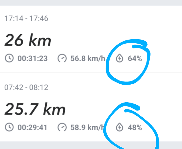

Bei der gefahrenen Wegstrecke gibt es eine"Akkuanzeige". Was will mir diese Anzeige mitteilen? Der Verbrauch auf dieser Strecke? Die Restladung? Ich kann nicht wirklich erkennen was das sein soll...
MQI GT EVO, was will mir diese Anzeige in der App mitteilen?

Verbrauch beider Akkus für die Strecke in SOC addiert.
Voll dämlich. Bis vor einiger Zeit wurde der Gesamt-SOC angezeigt. Jetzt ist es halt der doppelte Wert. #Schinaschrott

Durchgestrichen weil Quatsch
Ich habe es auch nicht gecheckt und meine Vermutung kann falsch sein!
Es sieht so aus, als ob der Verbrauch nicht von 100 Prozent Akkuladung (also 2700Wh ausgeht) sondern von 100 % Akkustand.
Sprich wenn der AKKU halb leer ist, hast du nur noch 1850Wh zur Verfügung und wenn du dann 10km mit einem Verbrauch von 50Wh fährst, wirst du 500Wh verbraucht haben was wiederum 27% Verbrauch (von 1850) wären.
Dasselbe Spiel bei vollem AKKU (2700) wären dann nur 18,5%
Falls du ohne Nachzuladen diese Stecken, wie in deinem Screenshot, gefahren bist und ich annehmen kann, dass du mit 100% gestartet bist....
… solltest du bei der Ankunft (Hinfahrt) noch 52 % gehabt haben (Oder eben 48% Verbrauch laut APP).
Du bist dann also bei 52% wieder losgefahren und am Ende der Rückfahrt solltest du dann noch 19% Akku Ladung) gehabt haben und einen Verbrauch von 33 %(oder eben 64 % Verbrauch in der APP).
Das klingt realistisch da er ab ca. 60% und deutlich ab 40% Akkuladung an Leistung verliert und bei Schnellfahren weniger verbraucht.
Für mich macht so eine Anzeige auch keinen Sinn das habe ich auch schon in der Feature Request Liste eingetragen.
Von daher gilt auch für mich "Was wollte der Author(Programmierer) hier eigentlich sagen?"
Schlagt mich nicht wenn das falsch ist und klärt mich lieber auch auf

Niu-Fan liegt wohl richtig.
Ich habe auf dem heutigen Weg zur Arbeit 25% Akkukapazität verbraucht (beide Akkus stehen bei 75%) und in dieser Wegstreckenanzeige steht 50%.
Da muss man auch erst mal draf kommen

Oh manNiu-Fan liegt wohl richtig.
Einfach durch Zwei teilen und schon machen die Angaben Sinn
Bin sparsame 73km gefahren. Wenn man die Einzelfahrten addiert ergibt das rund 140
140 /2 = 70 und da ich noch 30 Prozent drin hab passt das
@Niu-Fan vielen Dank

Vor einigen Updates musste man noch nicht durch 2 teilen...

So ergibt die Anzeige auch keinen Sinn.Niu-Fan hat geschrieben: Mi 29. Jun 2022, 16:33 Vor einigen Updates musste man noch nicht durch 2 teilen...

Kaum meckert man..
Heute haben sich alle Fahrstrecken "aktuallisiert" sprich die Verbrauchsanzeige ist bei mir nun korrekt
nix rumrechnen
Hab die Version 4.7.26 (Android)
nix rumrechnen
