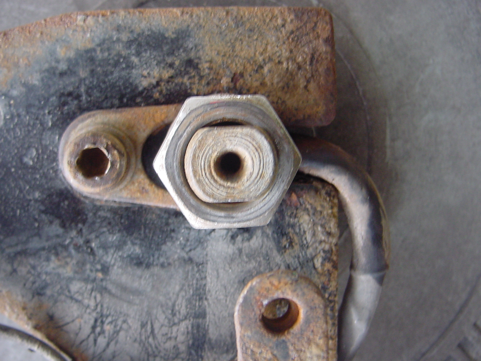

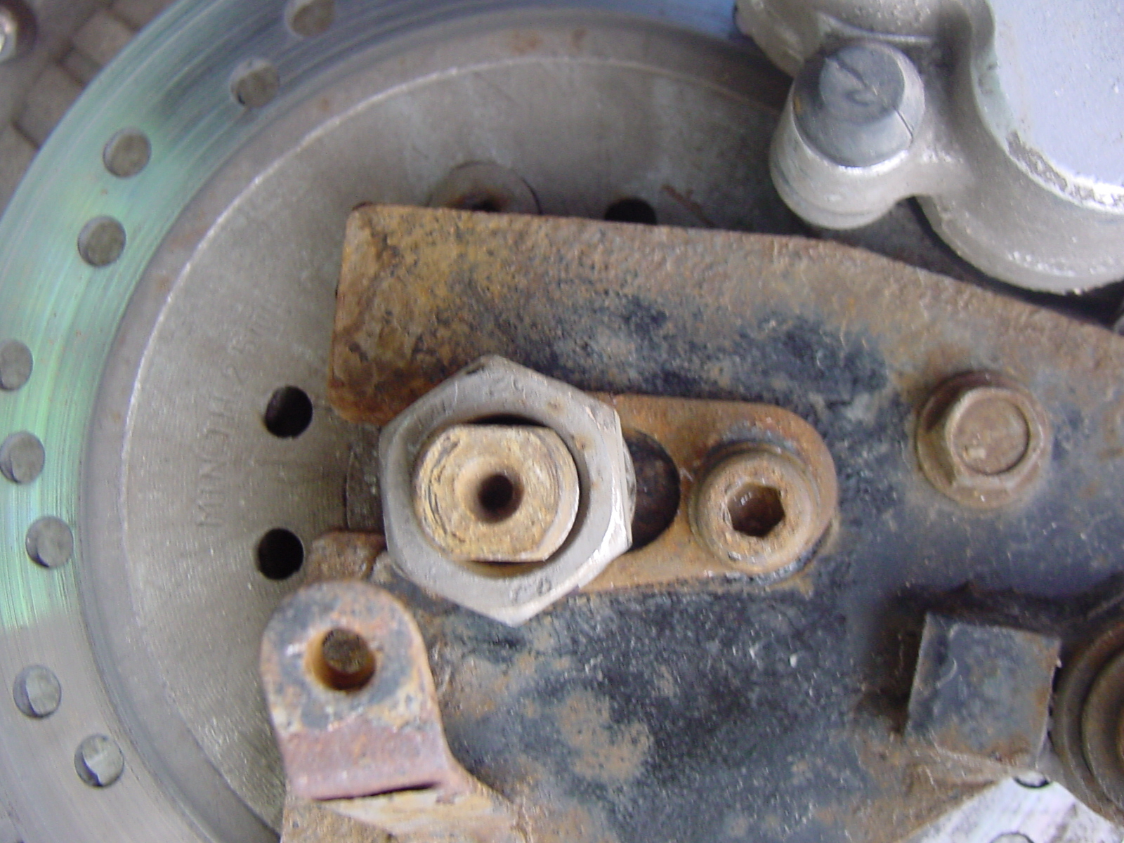

uvos hat geschrieben: Do 30. Jun 2022, 13:38Der motor bewegt sich in Bezug auf die Hinterradschwinge, wen man gas gibt und verhindert das der roller vorwartz rollt dreht sich die schwartze achse zwischen motor/hinter rad und schwingarm zunechst mal 10° wen man vorrer rekuperieren hat.
Dann sind die Hinterachsmuttern nicht stark genug angezogen! Wenn es da noch ein Drehmomentstütze gibt, die separat angeschraubt werden muss, kann man da ein Langloch feilen, so dass man vor dem Festschrauben der Hinterachse diese nach hinten drehen kann (Antrieb ist viel stärker als die Reku!), die Drehmomentstütze ebenfalls so gedreht werden und gesichert werden. Und dann zuerst die Radmutter links mit mindestens 65Nm anziehen, da das die Motorwelle zusätzlich nach hinten dreht. Hier die Bilder von meinem damals schon sehr mitgenommenen Fury. Zuerst die linke Seite, wo das fette Motorkabel rauskommt:
Dann die rechte Seite, wo man recht deutlich das Verdrehen der Drehmomentstütze erkennen kann:
