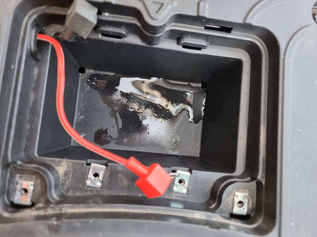

Ich haben die Akkus meines Evos letzte Woche Montag rausgeholt und bin in den Urlaub gefahren. Mittwoch die Woche drauf (gestern) bin ich zurück gekommen. Wie zu erwarten war die 12V Batterie leer. Laut App hat er das letzte Mal am Dienstag Kontakt gehabt. Also 8 Tagen rund durchgehalten. Ich habe die Shido Batterie und vorher das Bluetooth ausgemacht.
Was mich beim Ausbau irritiert hat, das unter der Batterie Wasser stand.
Als ich sie eingebaut hatte, war da nix. Sehr merkwürdig.

Wow, das sieht aus, als wäre das Fahrzeug 10 Jahre alt. Steht der draußen im Regen? Kann ja nicht anders sein bei der Pfütze im Batteriefach.

Ist da eine Fußmatte drauf?
Der NQi hat ja auch Bodenbatterie, gibt es da Probleme?

Ja, die war auch drunter nass. Heute soll es in Köln nicht regnen. Ich werde gleich Mal alles auf lassen und austrocknen lassen.
