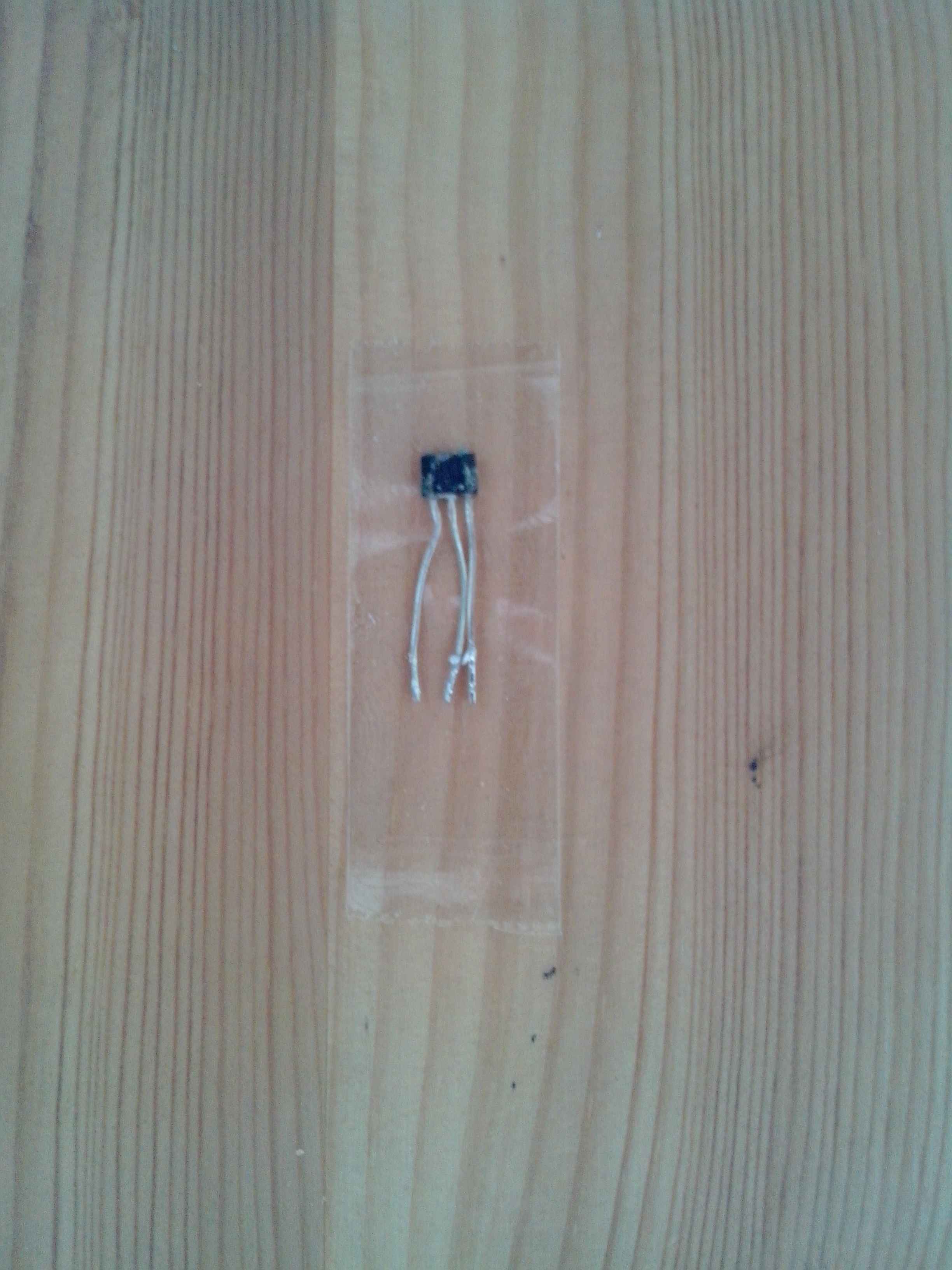

Der "Übeltäter" - nachdem er defekt war:
Der neue HALLSENSOR ist eingebaut, Motor wieder geschlossen, Hinterrad wieder am Roller dran,
und
ER FÄHRT WIEDER WIE FRÜHER!
YIPPIH!
Vielen Dank, dass Ihr mich in Euer WIssen eingeweiht habt und mich zur Reparatur angeleitet habt.
