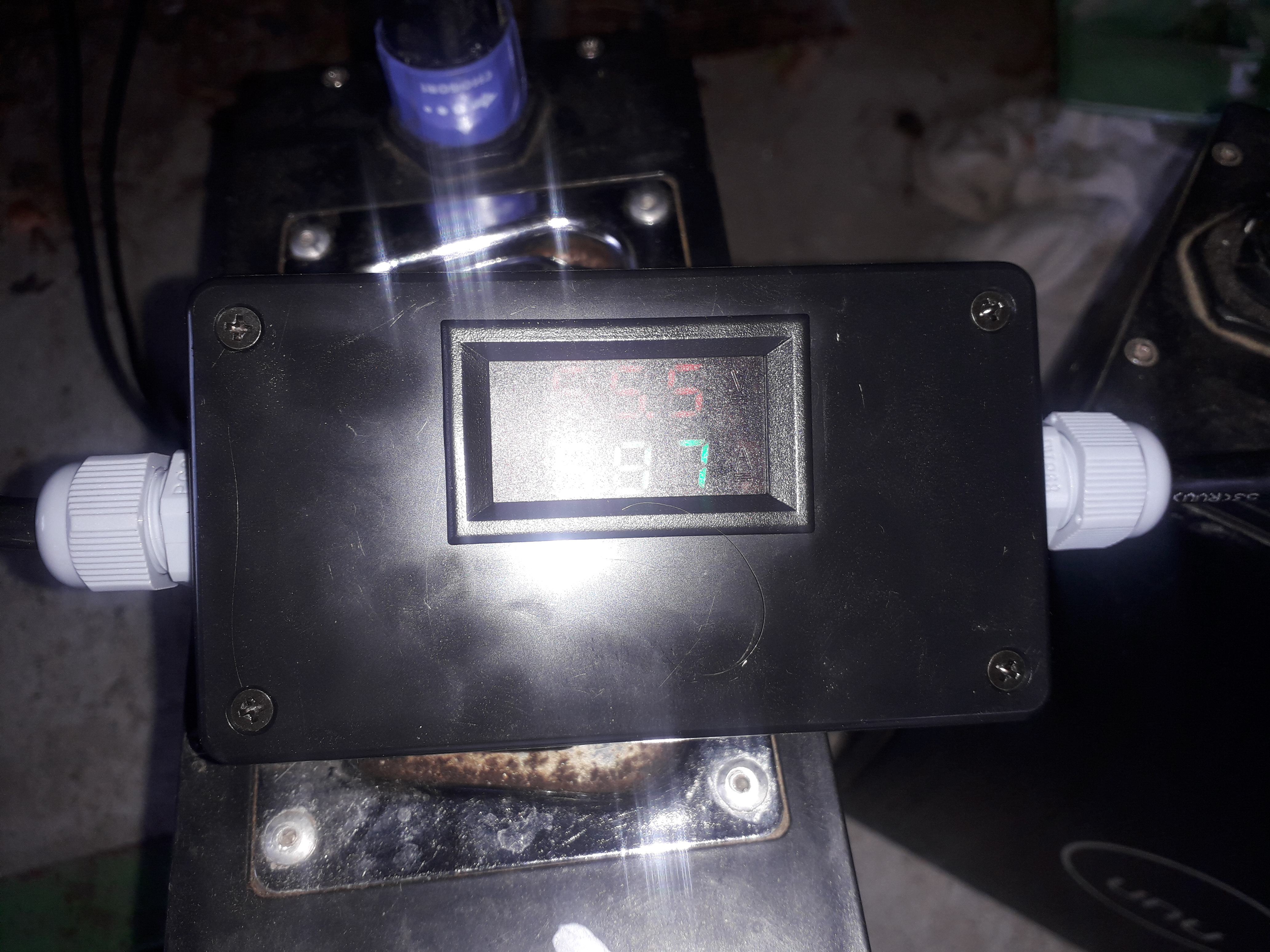

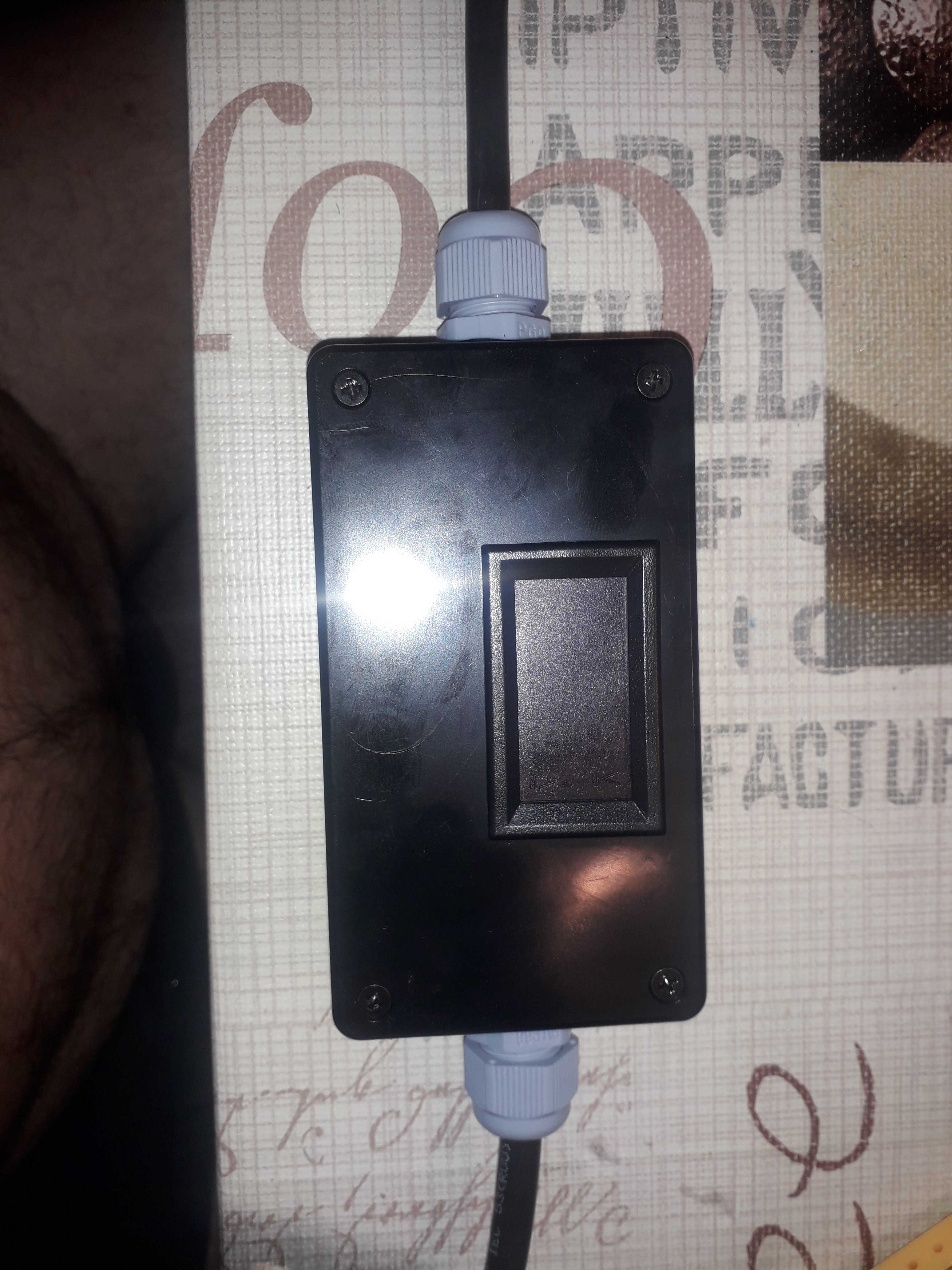

Ich habe mir bei Conrad ein V-A-Meßmodul besorgt (Best. Nr. 1874706).
Das kostet knapp 10 €, mißt Spannung bis 100 V= und Strom bis 10 A=.
Ein Gehäuse, 2 Kabeltüllen. Sonstiges Kleinmaterial hatte ich teilweise daheim.
Ich habe das Ladekabel eines meiner Ladegeräte aufgetrennt und das selbst gebastelte Kästchen dazwischen gesetzt.
Das Meßmodul braucht eine Betriebsspannung von 5 - 30 V=, die ich unter Zwischenschaltung eines Widerstands mit 2kOhm von den 57 V des Ladegeräts abzweigte.
Abwarten, was die Praxis zeigt.

Im Datenblatt des Meßmoduls steht, dass du eine Isolierte Versorgungsspannung brauchst.Desert Eagle hat geschrieben: Mo 4. Jul 2022, 11:38 Ich habe mir bei Conrad ein V-A-Meßmodul besorgt (Best. Nr. 1874706).
Das kostet knapp 10 €, mißt Spannungen bis 100 V= und Strom bis 10 A=.
Ich würde einen Isolierten DC/DC-Wandler zu Versorgung verwenden oder einen 9v-Block.

So einen leistungsschwachen DC/DC-Wandler von 50 auf 12 V mit nur 15 mA Ausgangsstrom habe ich nicht gefunden.
Im Datenblatt sind zwei Schaltpläne abgebildet, mit eigener Stromversorgung und aus der Meßspannung abgezweigt.
Da die Betriebsspannung des Moduls 5 -30 V betragen kann, habe ich beschlossen, einen 2k-Widerstand zu verwenden.
Bisher klappt es.
Bisher klappt es.

Der von OhmBike reparierte Akku hat ja keine Kapazitätsanzeige mehr, weder im Tacho, noch per LED am Akku selbst.
Beim Fahren richte ich mich nach dem GPS: ab 40 km wird's knapp, denn bei 50 bis 53 ist dann schlagartig Schluß. (Nicht so wie bei den beiden anderen, die über einige km schwächer werden.)
Beim Laden weiß ich nur: wenn das Ladegerät abschaltet, ist er voll.
Mit dem Meßmodul hat man einen ungefähren Überblick:
Die Spannung steigt von 53 V langsam auf 57.5 an, der Strom sinkt indessen von 7 A auf wenige Zehntel.

Ein richtig leerer Akku zeigt anfangs eine Spannung von 43 V und zieht gut 7 A.
Am Schluß beträgt die Spannung 57.5 V, der Strom sinkt auf unter 0.1 A, wird aber nie Null.
