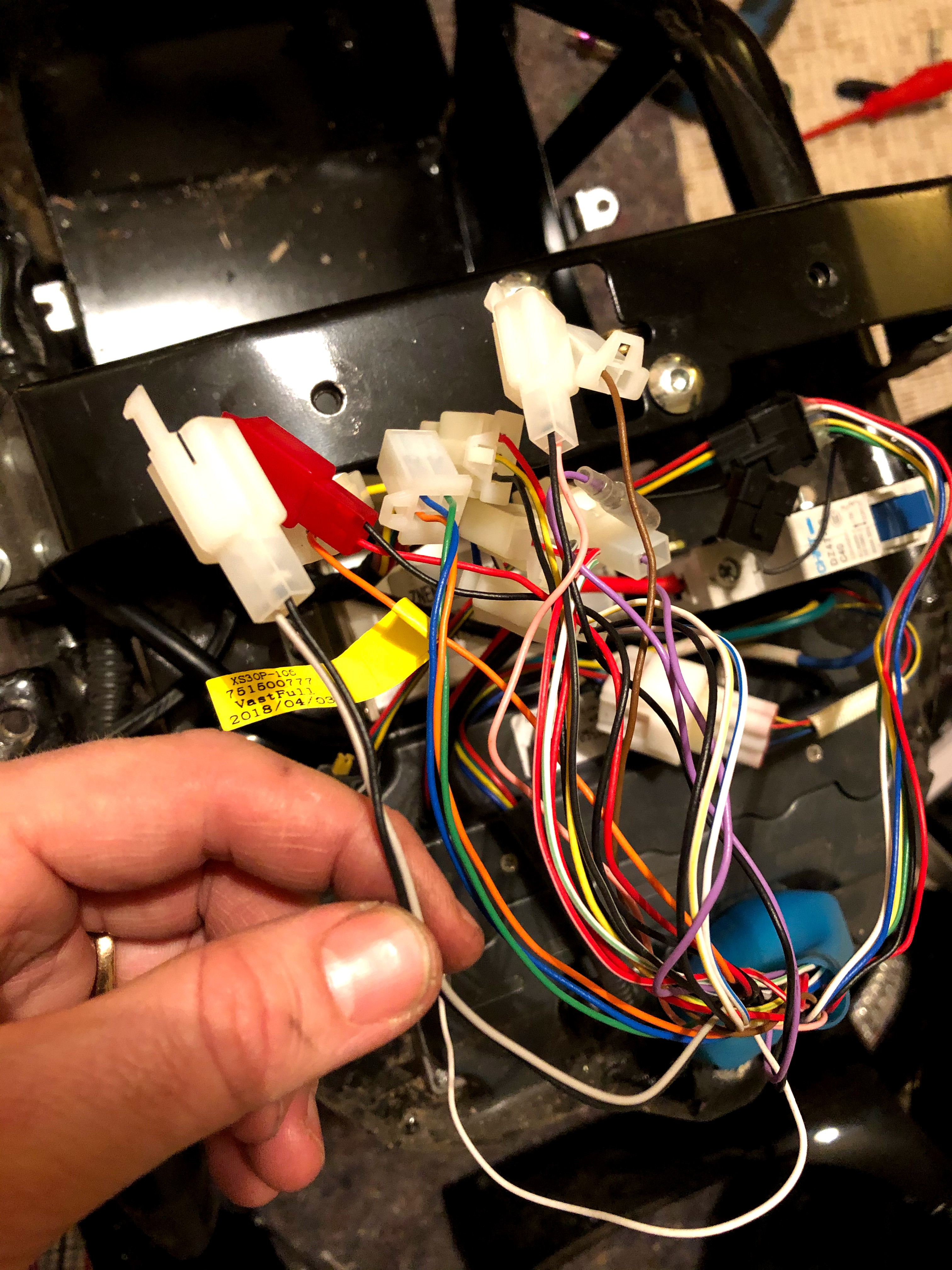

Re: E-Grace optionales Tempomat einbauen
ich habe mir aus anderen Foren die Beschreibung abgeleitet und auf die eGrace Verkabelung umgesetzt:
Die Tempomat Funktion ist jetzt über den linken Hupe-Taster steuerbar (Wer braucht schon zwei Knöpfe für die Hupe, mir reicht einer
Bei Geschwindigkeit X einmal links „hupen“ (nein es hupt nicht, ich habe die Hupe nicht parallel mit angeschlossen, wobei das eigentlich eine lustige Idee wäre
) und die Geschwindigkeit wird gehalten, auch wenn man den Gasgriff los lässt. Jedes Bremsen oder Beschleunigen deaktiviert das Tempomat natürlich dann sofort.
Anbei eine Bilder Anleitung zur Umsetzung:
Servus, das klingt sehr interessant.
Du hast dann einfach ein zweiadriges Kabel vom Stecker mit den grau/schwarzen Kabeln rauf zum Lenker bzw. zum schwarzen und lila Kabel gelegt. Wie sieht denn deine Erfahrungen in der Praxis aus?
Danke und Gruß
Eddy
Danke und Gruß
Eddy
