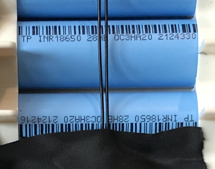

Hallo Gemeinde, beim öffnen meines 3 Jahre alten Akkus der TC hab ich, auf dem gemachten Foto vom Innenleben, die Beschriftung der verwendeten Zellen entdeckt.
Wurde in der Werbung nicht mit Markenzellen wie LG Samsung oder Panasonic geworben?
Das hier sieht eher nach was anderem aus?
Markenzellen in den Akkus?

Wenn ich mal schreibe das Chinesen keine der Top Marken verbauen, weil Sie die importieren müssen dann werde ich gleich angegriffen.
Sie können auch Zellen wie Samsung35e, Sanyo GA oder LG Mj1 nicht bauen.
Die Zelle in Deinem Bild ist aber das was die Chinesen bauen können, eine 2,7ah mit mittlerer Qualität. Die Zellen halten auf jeden Fall länger als die 26H von Samsung.

Hab den Zellenhersteller jetzt gefunden.
Tenpower TP 28HE

wir haben alle solche Akkus verbaut, was willst du da noch wissen.
Auch in einem Reparatur Laden in Berlin hatten die Socos alle dieselben. Da wurde überall der billigste Rotz verbaut, Qualitätszellen würden gar nicht zum Konzept eines Low Budget Bikes passen.
