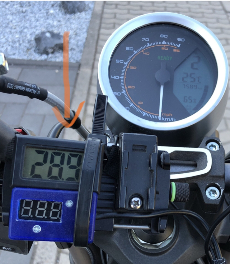

Re: Stecker zum Akku im Inneren wie festgeklebt, läßt sich nicht mehr herausziehen
Beitrag von VLong »
Thermisches Problem am Akkustecker ist jetzt nach der Bypass Op gelöst. Bei einer Probefahrt hatte ich kaum merklich höhere Temperaturen am Akkustecker als die Außentemperatur. Vorher gingen die Temperaturen bei Bergauffahrt bis zu 60C.
Grüsse VL
