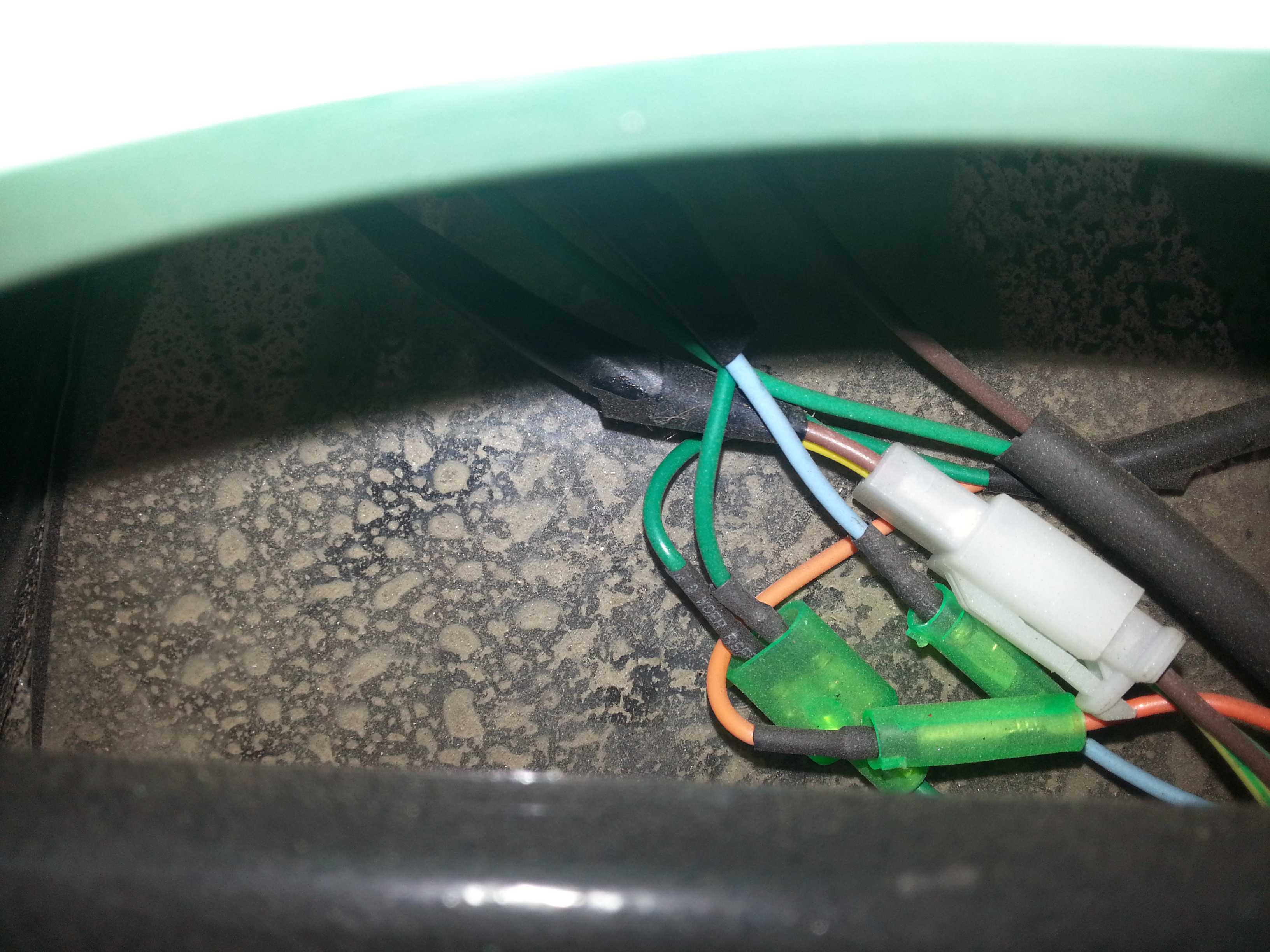

Hallo an alle,
hab heute mal den Nova zerlegt, und alle Stecker usw. geprüft. Soweit alles gut, bis auf das Ladekabel
(das wo man am Roller die Akkus laden kann war eine Schraube durch das kabel geschraubt; hab Gott
sei Dank erst einmal die Akkus im Roller geladen).
Bin bis jetzt sehr zufrieden mit dem Roller, es macht unheimlich viel Spaß zu fahren! Die 2000W reichen
auch für das Niederbayrische Hügelland dick aus, und Ampelstarts sind wirklich toll da ich allen anderen
Roller Fahrer und auch manchen Autofaher zumindest die ersten 20m abhänge.
Service bis jetzt hervoragend nicht zuletzt weil auch der Vertriebsmann von EMCO wirklich Klasse ist
(danke nochmal an Herby für die Kontakt Vermittlung)
Kritikpunkte sind:
1. Die Reifen sind bie Nässe sehr schlecht (hab schon neue bestellt)
2. Wenn es regnet gibt es vorne ein leichtes surren ich denke bei der Hupe (hab selber den Fehler nicht gefunden)?? Lass ich nachsehen beim Reifen wechseln diese Woche
3. Das Ladekabel (tauscht mir der freundliche Emco Händler auf Kulanz)
Hier noch ein paar Bilder

herby87
Händler
Beiträge: 1151
Registriert: Sa 12. Mär 2011, 23:19
PLZ: 81249
Wohnort: München
Tätigkeit: Händler für E-Roller
Re: Emco Nova
Beitrag von herby87 »
Bei dem Surren habe ich eher das Blinkerrelais im Verdacht.
Emobilität aus Leidenschaft
