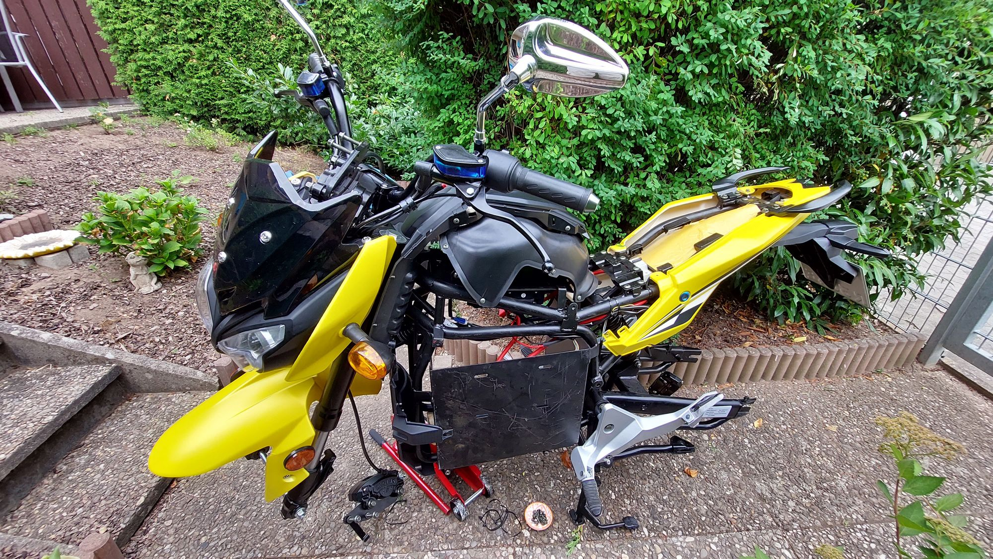

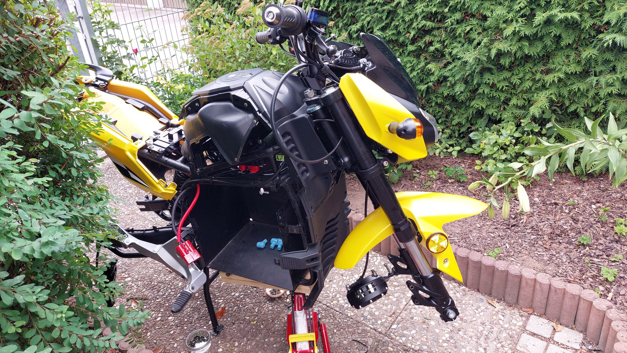

ich hab mich heute aufgerafft und das Hinterrad ausgebaut um den Reifen wechseln zu lassen.

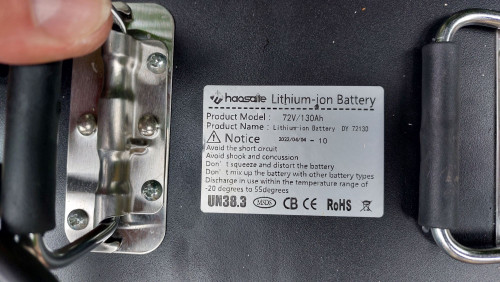

In diesem Zuge muss ja auch der Akku raus, und der scheint tatsächlich 130 Ah zu haben. Jedenfalls sagt das der Aufkleber.
Gewicht ist 52,5 Kg. Hat schon jemand den 100Ah Akku gewogen?
Der Hinterradausbau war gar nicht so extrem schwierig, sind halt unmengen Schrauben und die nervigen Schnapper der Plastikteile. Ich hab immer das Gefühl daß jeden Moment was abbricht.

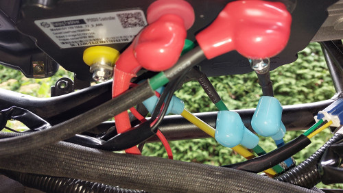

Der Motor hängt mit 3 Kabeln (blau grün gelb) am Controller, und ein Steckverbinder ist noch zu lösen.
Hier noch Bilder vom gestrippten Zustand.
