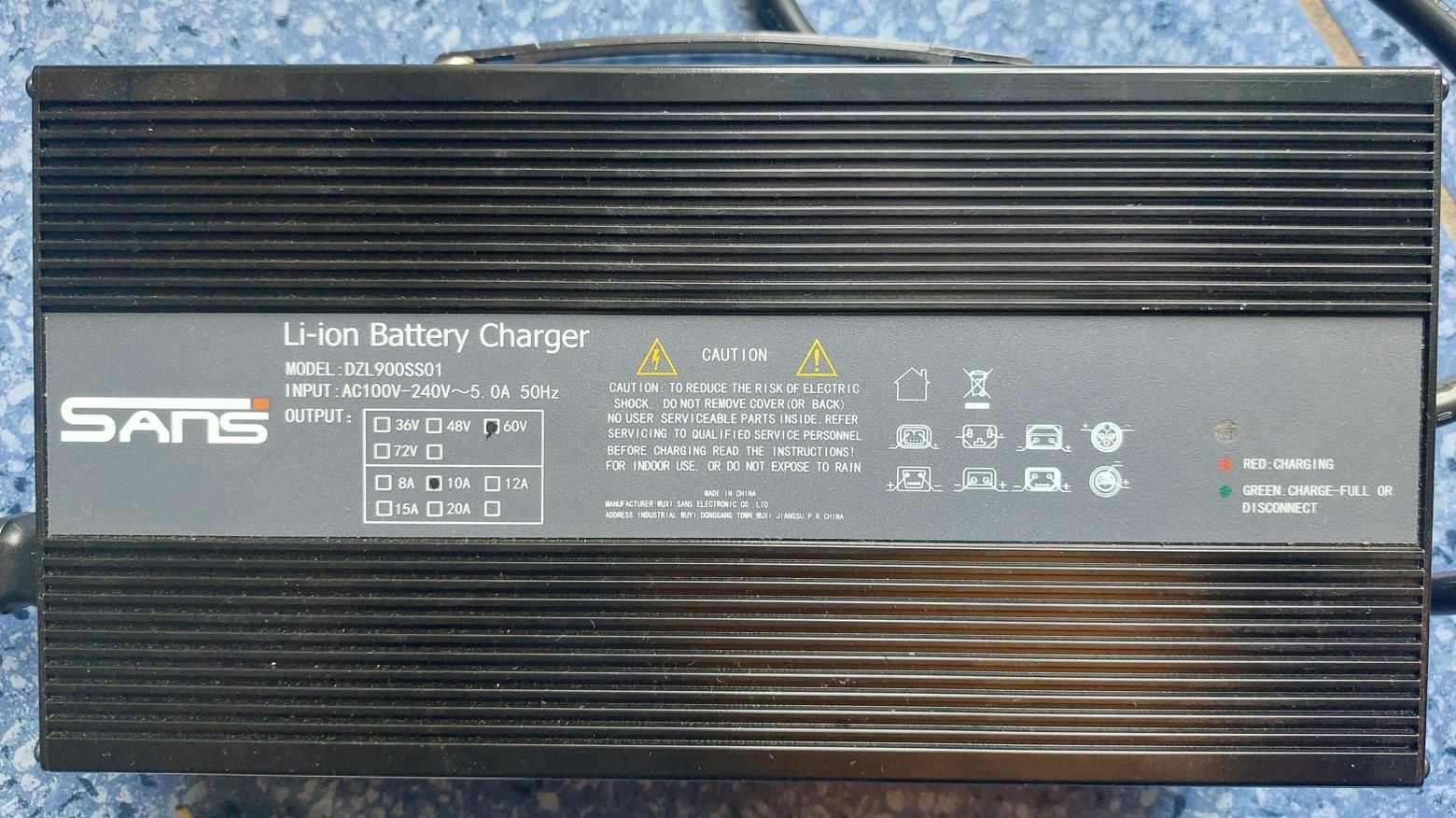

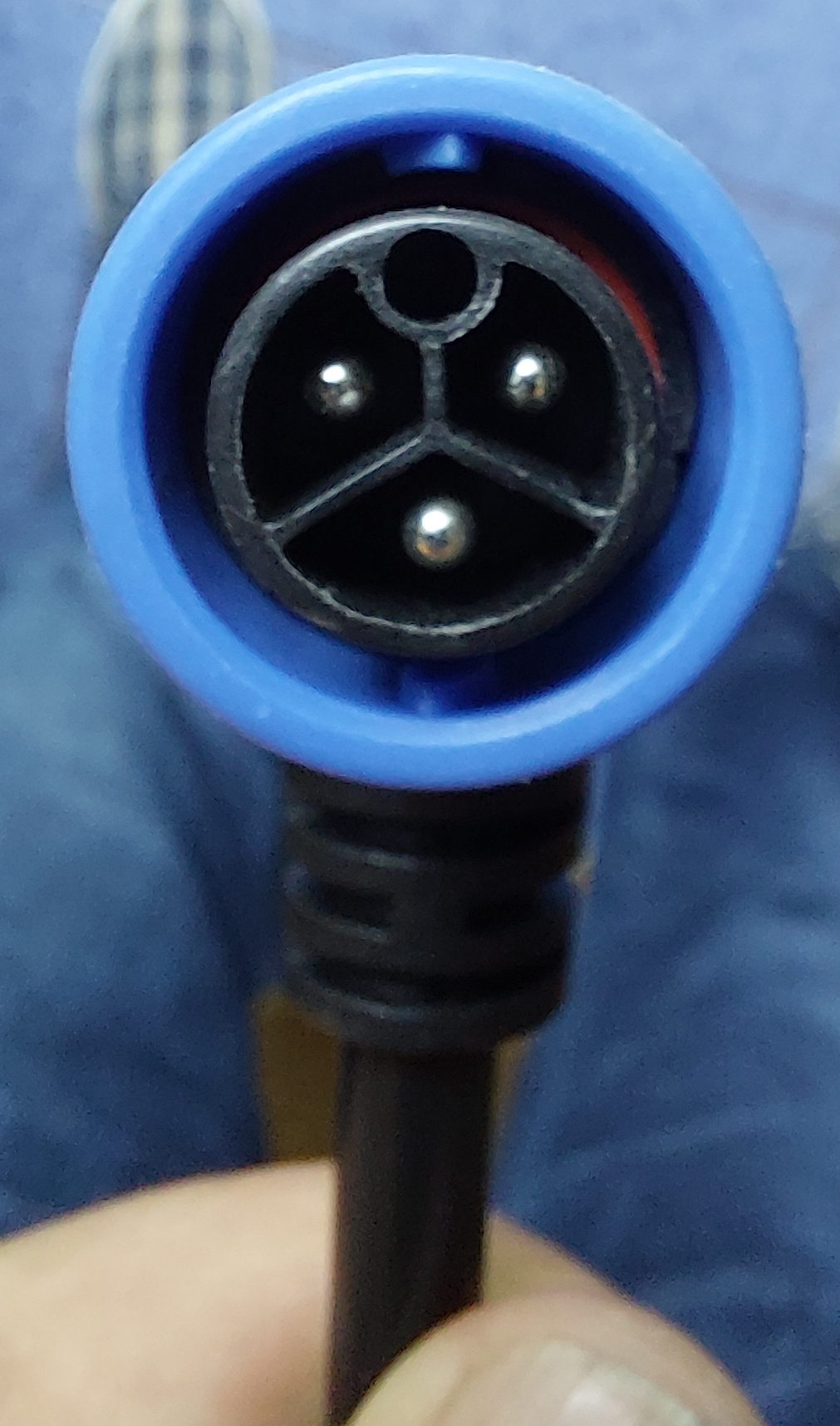

ich benötige Unterstützung zur Ersatzbeschaffung für mein defektes Ladegerät für die (Yadea) Gingko R1 (der Roller soll weitestgehend Baugleich sein mit der Yadea SXT Z3).

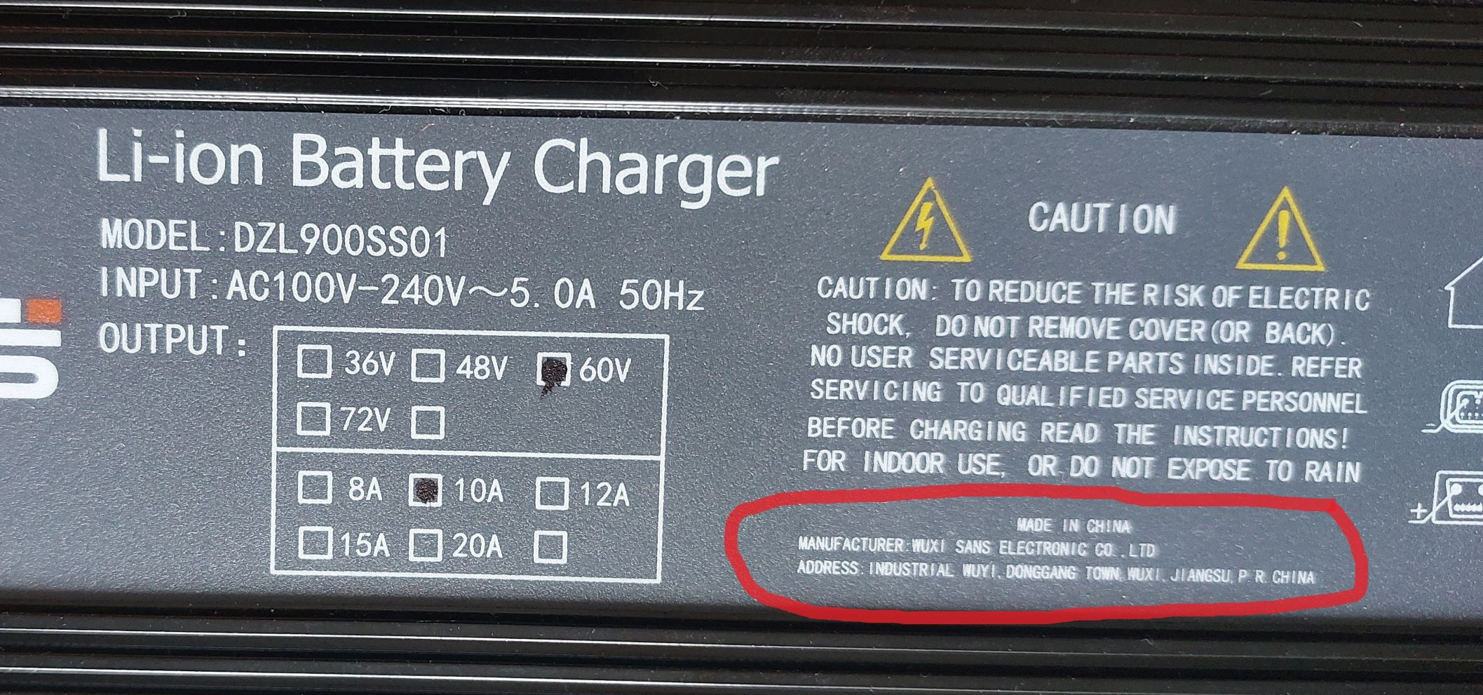

Mein originales 10A Ladegerät ist defekt und der Lieferant hat keinen Ersatz. Selbst bei dem Originalladegerät-Hersteller (Wuxi Sans Electronic) ist das Original nicht mal mehr gelistet und auf Mailanfragen reagiert die Firma nicht.

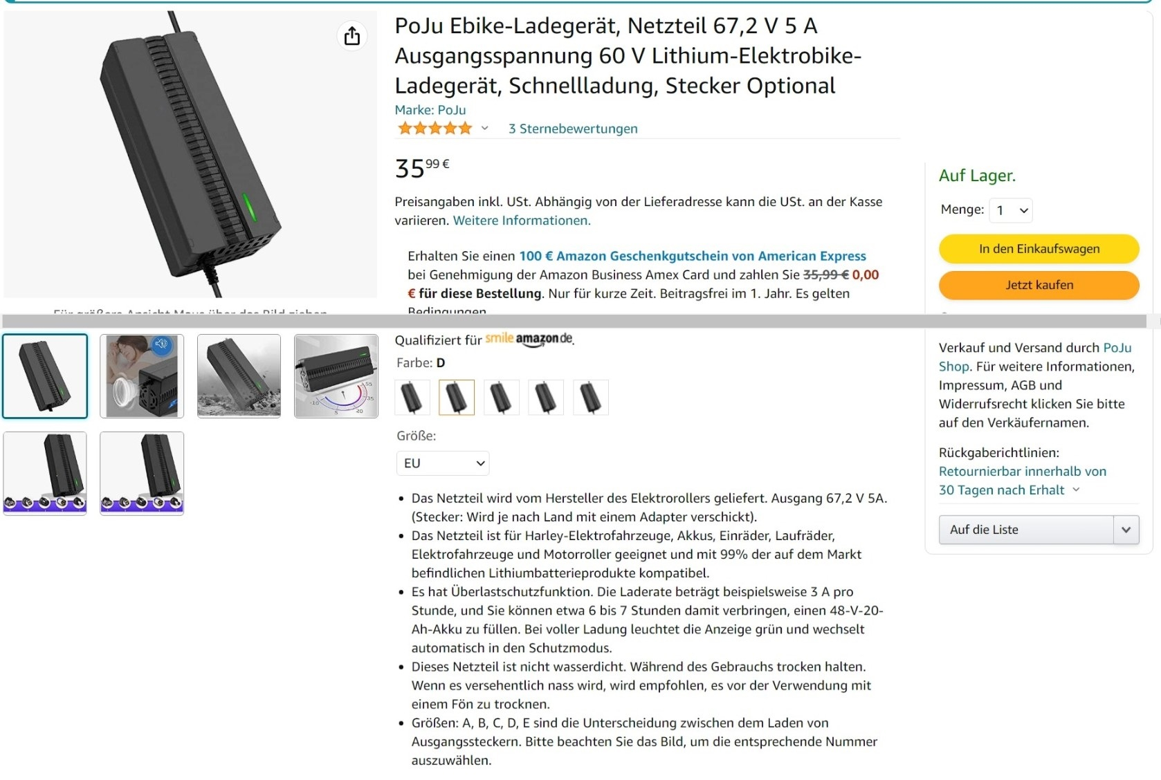

Nun möchte ich ein neues Ladegerät (mit vielleicht nur noch) 5A anschaffen (was dem Akku zugute kommen würde) und habe bei Amazon was günstiges rausgesucht und mittlerweile erhalten. Dieses habe ich nun auf den 3-poligen Originalstecker des alten Ladegerätes umgerüstet. Habe dazu an dem neuen Gerät den mittleren Pol auch an den Pluspol aufgelegt – so sollte es normalerweise funktionieren – aber dieses Ladegerät lädt das Akku nicht.
Kann mir einer eine Info geben woran es liegen könnte, oder mir eine Kaufempfehlung zu einem passenden Ladegerät geben welches direkt mit einer Steuerleitung aufgelegt ist (wie das Originalladegerät)??.

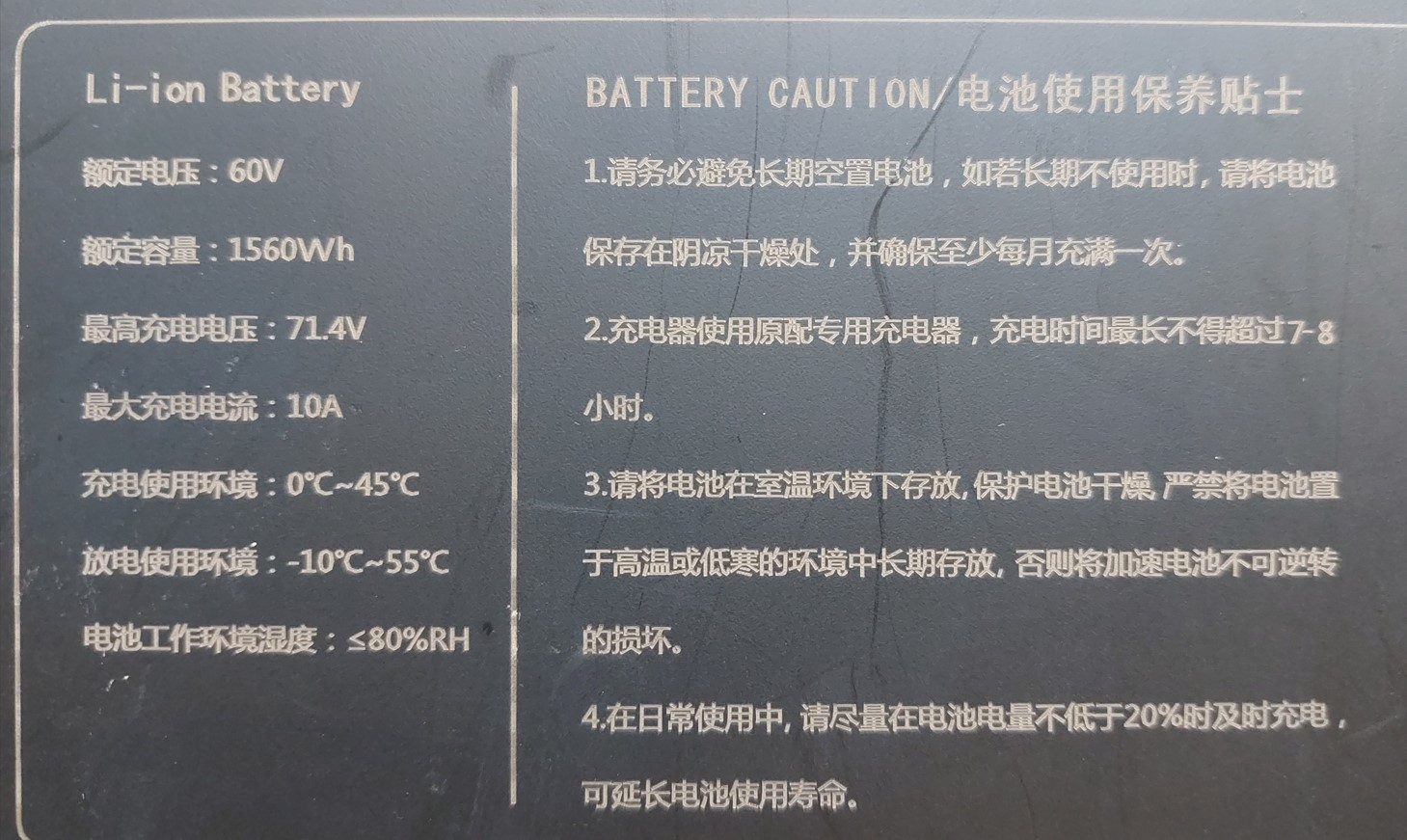

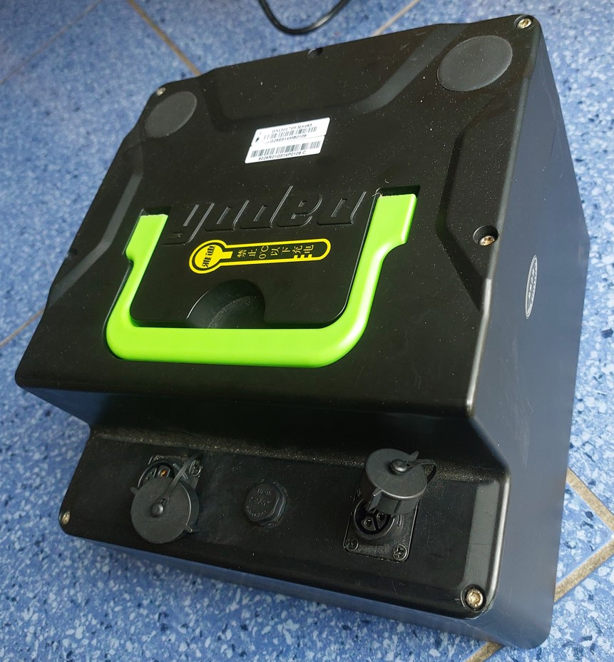

Bilder zum alten Ladegerät; nicht funktionierendem neuen Ladegerät; Akku 71,4V und dem dreipoliger Spezialstecker habe ich beigefügt.
Habe hier schon ziemlich viel gesucht aber leider nichts passendes gefunden.
LG Stefan

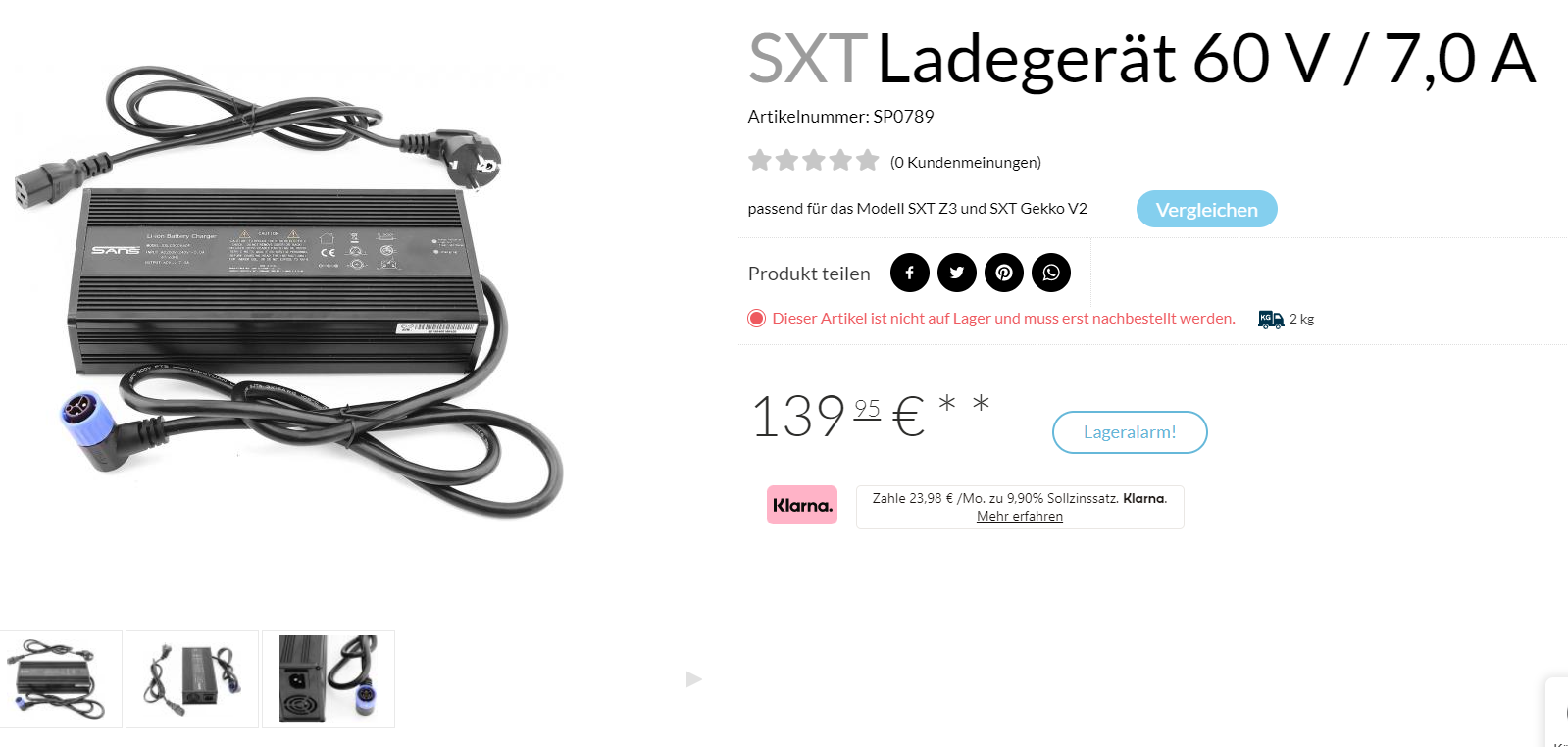

Das Originalladegerät für den "Yadea SXT Z3" kenne ich, aber leider ist das ja auch nicht lieferbar.
Außerdem hat es mir eigentlich zu viel Leistung (7A). Da sowieso immer über Nacht geladen würde kommt es mir nicht auf die Leistung an, sondern auf eine kleinere Batteriebelastung.
Danke im voraus für eure Hilfe / LINK für ein alternatives Ladegerät oder für Hilfestellung bei dem "nicht funktionierendem NEUEN Ladegerät"

Du hast offenbar ein Ladegerät für einen 16s Li-Ion-Akku gekauft (Akku-Nennspannung: 57,6 Volt Ladeschlussspannung 67,2 Volt), wo es auch manchmal heißt, dass die Akkus 60 Volt hätten.
Im Gegensatz dazu hat der Roller aber einen 17s Li-Ion-Akku (Nennspannung 61,2 Volt und Ladeschluss bei 71,4 Volt), welchen auch unter höherer Stromlast tatsächlich die mittlere Spannung von 60 Volt erbringt, die der Roller-Motor erwartet.
Wäre der Akku ziemlich leer (und der Stecker so verkabelt, dass geladen werden kann) müsste mit diesem (falschen) Ladegerät eigentlich doch Laden möglich sein. Aber bei 67,2 Volt würde es schon abschalten. Schätzung: gut 80% Ladezustand könnten damit erreicht werden können, wenn der Anschluss am Stecker so erfolgt, das Laden möglich ist (da gibt es aber manchmal eine Sperre, die Originalladegeräte öffnen). Wenn am Lade-Port des Akkus dessen volle Spannung messbar ist, geht es in der Regel sofort. Liegt die gemesssene Spannung z. B. unter 50 Volt ist vermutlich das BMS noch gesperrt. Beim original verkabelten Stecker gibt/gab es ggf. eine Brücke die (geschlossen) dem BMS sagt, dass ein Ladegerät eingesteckt ist. Könnte sein, dass die von Dir als "Steuerleitung" identifiziert ist. Das BMS sperrt dann Batterie-Minus und Batterie-Plus ist ständig frei. Der driitte Pin könnte der Steuer-Pin für das BMS sein, der verbunden mit Battrie-Plus das BMS-Aufschließt. Schau Dir aber lieber die alte Verkabelung an, ob meine Theorie stimmen könnte.
Korrekt für den Akku wäre ein Ladegerät mit Ladeschluss von 71,4 Volt. Trotz Zoll-Aufschlägen, hättest Du da die größte Auswahl in China.

- Beiträge: 7422
Re: (Yadea) Gingko R1 - defektes Ladegerät
das ist natürlich eine blöde Sache, wenn unklar ist ob:
- Original-Lader defekt?
- Stecker des originalen Laders defekt?
- Akku-BMS defekt?
-Ladebuchse des Akkus defekt?
Sofern noch Restenergie im Akku ist und der Akku im Roller funktioniert, würde ich dessen BMS aber als funktionsfähig ansehen, denn dort klappt das "Aufschließen" ja dann.
Wie hattest Du denn die neuen Ladegeräte mit dem Stecker vom Originalladegerät angeschlossen?
Batterie-Plus wird aus dem Akku frei herrausgeführt und Batterie-Minus unterliegt der Freigabe eines BMS.
Die neuen Roller führen das Start-Knopf-Relais oder das Zündschloss zum Akku-Stecker und schalten über dessen BMS dann Strom auf den Roller für Zündung an. Einfachster Weg ist da B+ wird geschaltet auf einen dünnen Pin der Leistungsbuchse zum Roller.
Hier gibt es offenbar getrennte Buchsen für den Roller und das Ladegerät im Akku. Sind die Buchen OK, müsste dieser dünne Pin der Leistungsbuchse mit dem SteuerPin der Ladebuchse kontaktiert sein und Batterie-Plus natürlich auch zwischen beiden durchkontaktiert.
Die Ladebuchse mag aber dort von der Kantaktierung defekt sein.
