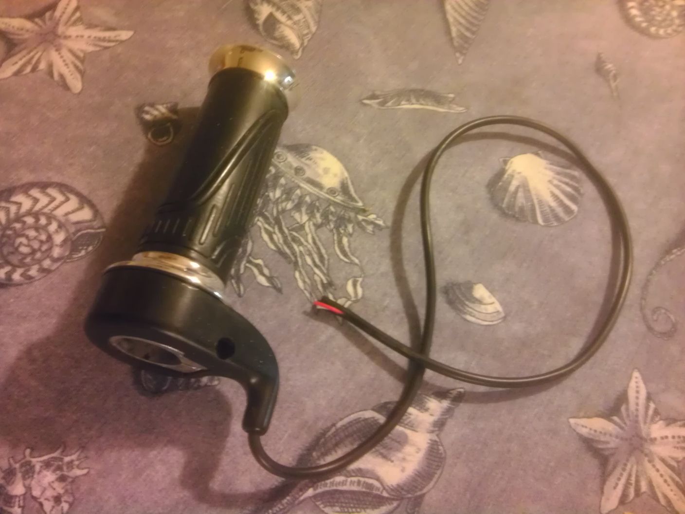

Der Gasgriff ist nun verkauft, ich habe aber noch einen, der einst auf Verdacht ausgetauscht wurde, aber sich als nicht defekt rausgestellt hatte. Es fehlt bei dem allerdings der Stecker.

Ein besonderer Schwachpunkt ist der Gasgriff. Nun ist mittlerweise der Griff zum 3ten mal defekt. Der Hallgenerator (Magnet) reißt jedes Mal ab. Innoscooter schreibt mir nun, dass die Ersatzteile für EM2500L nicht mehr liefern können, da sie ihn seit 2 Jahren aus ihrem Segment entfernt haben.
Als Hinweis bekam ich folgenden Link: http://shop.solar-mobil-gmbh.de/Gasgriff-SC-25
Das ist zwar der richtige/Original Griff, aber mit fast 50€ (ohne Versand) ist mir zu teuer. Deshalb bin ich auf der Suche nach eine Alternative.
Baugleiche/Ursprungs-Roller: Tisong TM-300B, Solar-Mobil SC-25 und weitere …
Nach Recherchen Meinerseits, ist ein Standard-Griff mit kurzer 3-adriger Leitung und 48V für Controller/Steuergerät von 0-5V notwendig,
siehe Link:
http://www.happy-motorparts.de/shop/art ... DF-1546%26
Wenn der noch vorliegende Gasgriff den Vorgaben entspricht, bin ich äußerst interessiert daran, da ich den Roller täglich zum Zeitungzustellen in einem Außenbereich (Weinberge) benutze.
Ansonsten werde ich versuchen die defekte Griffe irgendwie wieder zum Funktionieren zu bringen.

Hallo, ich kann einen Reparatur-Erfolg vermelden. Konnte die Halterung des Magneten an den Einfassungsenden mit jeweils eine 1,2mm Bohrung axial zum Griff versehen und dann mit 2 kleinen Stiften verbinden (muss natürlich auf die richtige Position sein). Zusammengebaut und ausprobiert, funktioniert prima.
Die Probleme mit dem Gasgriff entstehen bei mir wegen ständiges Stop und Go (Zeitung ausliefern). Dadurch ist ein überdurchschnittliches ständiges Prellen auf die End-Stellungen gegeben. Durch die Stifte wird hoffentlich eine höhere Standzeit erzielt, mal sehen. Trotzdem werde ich mir noch ein Reserve-Griff anschaffen, nun habe ich aber mehr Zeit zum suchen und vergleichen.
