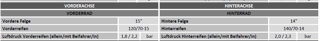

Re: Reifendruck S01 plus
In der aktuellen Bedienungsanleitung für den S01/S01+ sieht es so aus:
