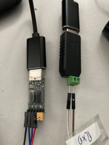

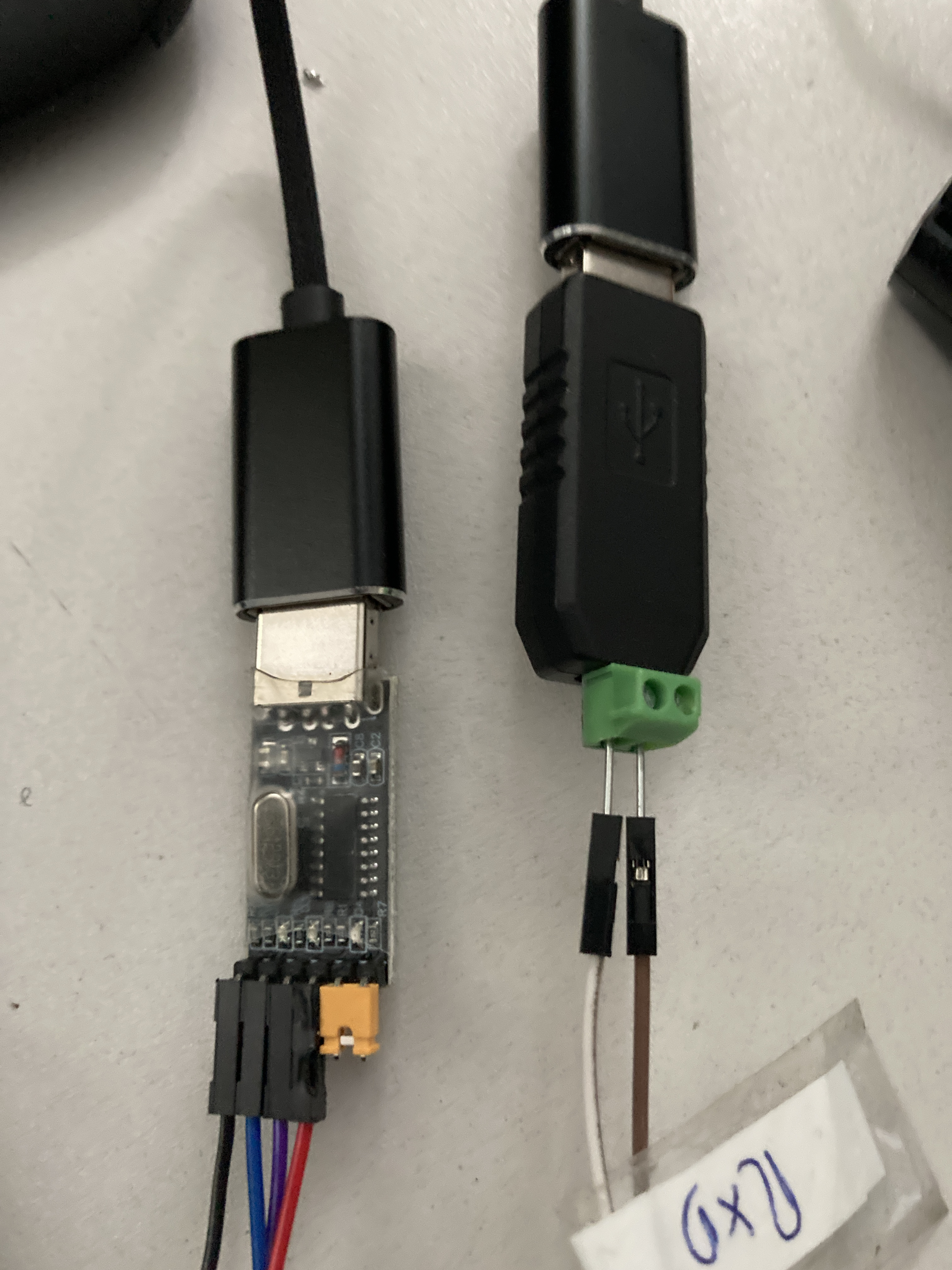

Wahrscheinlich benutzt du das falsche Protokoll, benutzt du USB to TTL (3,3V)?
Du brauchst aber RS485 und 3,3 V ! Ich benutze den USB to TTL für die Stromversorgung, Pin 29&7
und diesen für die Daten Das Ganze sieht dann so aus Das packst du! good luck
Info für alle
Der LBC006.551D benutzt USB to TTL
LBC006.555D USB to RS485
Info für alle

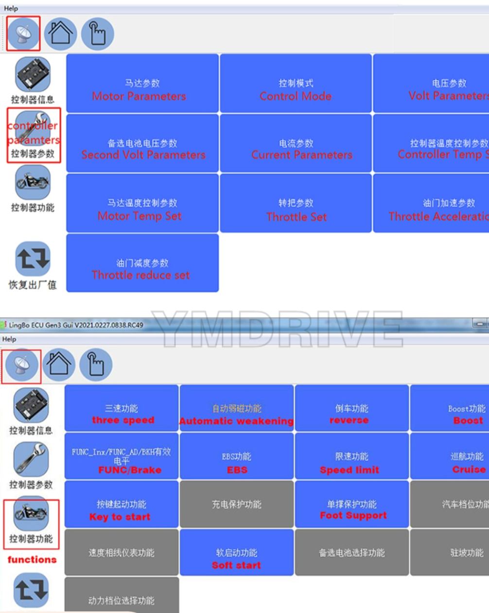

Jegliche Software findest du hier im Forum. Z.B. viewtopic.php?f=9&t=16707
Version 5 gibt es meines Wissens nach nur in Chinesisch.
Aber mit nachfolgender Übersetzung kommt man voran Oder einer Übersetzungsapp fürs Handy.
