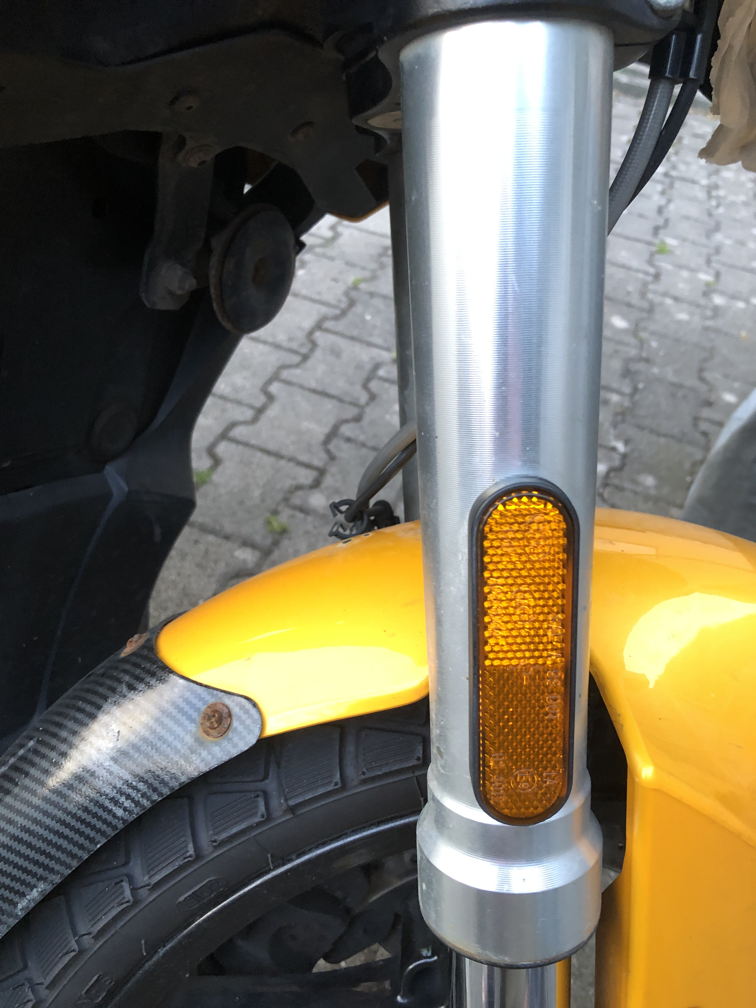

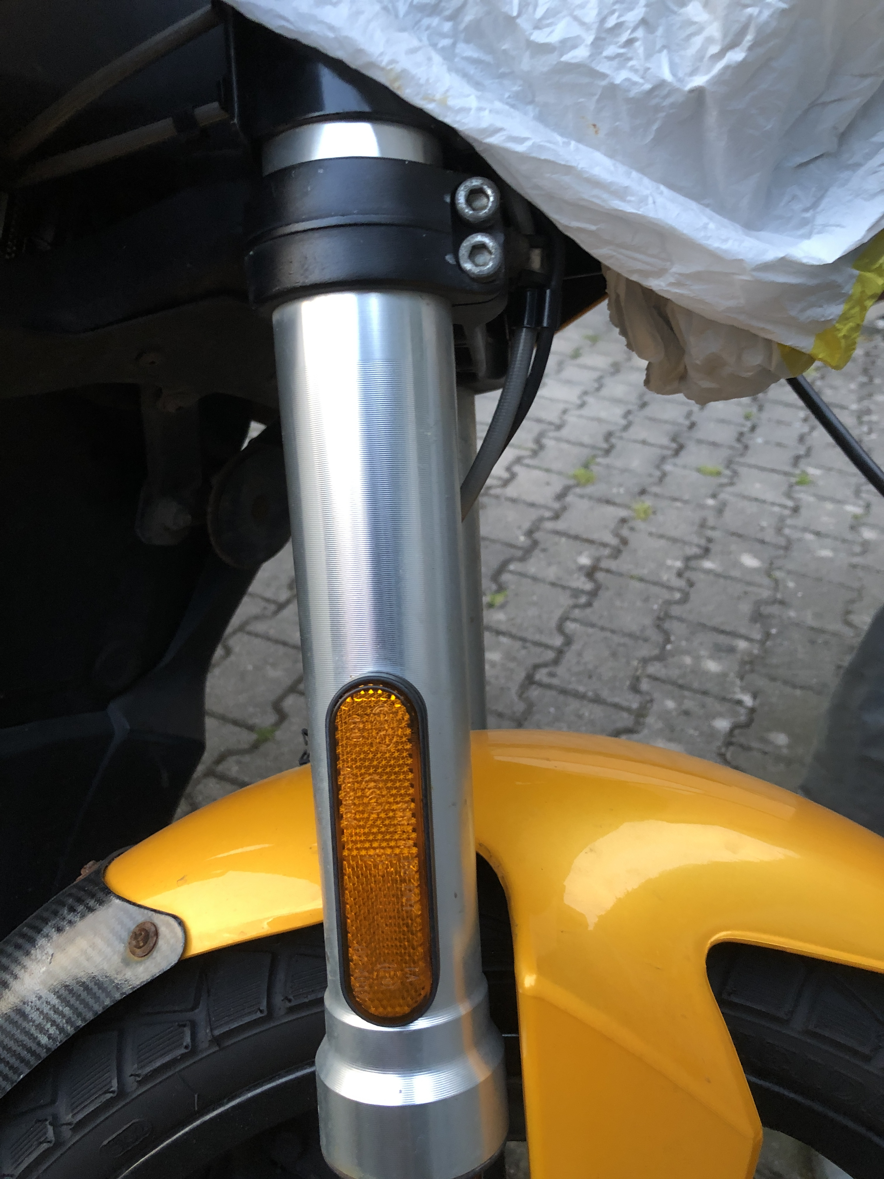

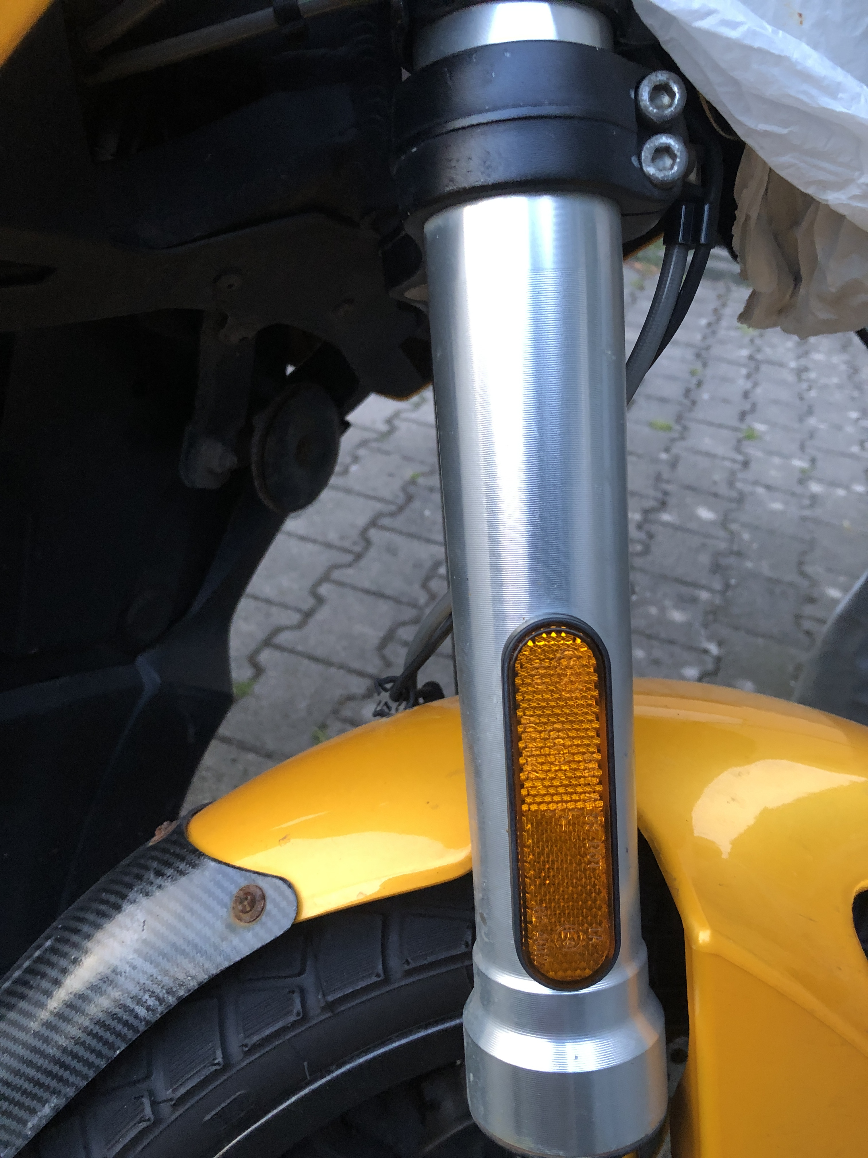

Das Knarzen beim Bremsen und Bremse lösen, bei aufsitzen und absteigen, nach zwei Vollbremsungen mit ABS Einsatz - die S hat vorn nur eine riesige Bremsscheibe auf der linken Seite. Habe mal Bilder von der Gabel gemacht, immer möglichst knapp vorbei gepeilt auf das gegenüberliegende Gabelrohr.
Erst mal deutlich das linke hinter der dem rechten Gabelrohr: Dann nur noch ganz haarscharf das linke hinter dem rechten: Und das linke Gabelrohr etwas VOR dem rechten: Sehe ich Geister? Dass das linke ganz leicht weiter nach hinten steht als das rechte Gabelrohr? Ist schwer zu erkennen, weil beide konisch sind... Dann würde das knarzen von den leicht verspannten Dichtungen kommen?

Re: Zero S 2017 ZF10.5 11kW (war ZF6.5 und dann ZF7.2)
Das Fischaugenobjektiv kann täuschen, sieht aber ungleichmäßig und dann nach klassischer verspannter Achse aus. Die Achse könnte im einen Loch ganz vorne und im anderen hinten anstehen, dadurch steht die Gabel halt diesen Tacken krumm, schwierig mit Worten zu beschreiben. Passiert beim unachtsamen Einbau der Achse und festziehen oder beim bremsen mit einer Scheibe wenns nicht ordentlich festgezogen war oder bei Fehlkonstruktionen/Oldtimern die auf moderne Bremsentechnologie treffen, die ab Werk nicht stabil genug sind. Wenn nichts verbogen ist, wovon wir erstmal ausgehen sollten, reicht Achse lösen, ein- und ausfedern dass es sich setzt und dann in sinniger Reihenfolge mit viel Wippen die beiden Seiten wieder befestigen. Entweder gibts ne Anleitung oder man muss sich das erarbeiten. Meist wird ja zuerst die Achse festgemacht und dann ist ein Federbein noch verschiebbar und wird erst danach auf der Achse geklemmt.
Klar kann auch Dichtungen sein, ich gehe mit den Laufbuchsen im innern der Gabel, wenns verspannt ist, ist da jetzt dauerhaft Gewalt drauf und schrappt da entlang wenn sie ja sonst quasi keine Kraft aufnehmen müssen während dem federn.
Gleitmetall Teil 5
http://www.xj-forum.de/bb/viewtopic.php ... c1aedc10ed
Wenn möglich, beim ersten Versuch Front entlasten und beim ersten entspannen der Achse mal schauen ob es zurückspringt zu parallel. Spätestens wenn das Rad raus ist, sollen die Gabelholme wieder parallel stehen zum überprüfen.
Gleitmetall Teil 5
- Beiträge: 20613
D.h. Du hättest tatsächlich die Vorderachse im Verdacht, die leichte Schiefstellung aufrecht zu erhalten? Ich hätte eher die Standrohrklemmung oben im Verdacht... Muss ich heute Abend zuhause eruieren. Ist definitiv erst seit zwei Vollbremsungen in kurzer Folge so.
Heute morgen war noch alles etwas nass, da hat auch nichts geknarzt. Das spricht schon stark für Verdrehung und die dadurch gequälten Dichtungen...
