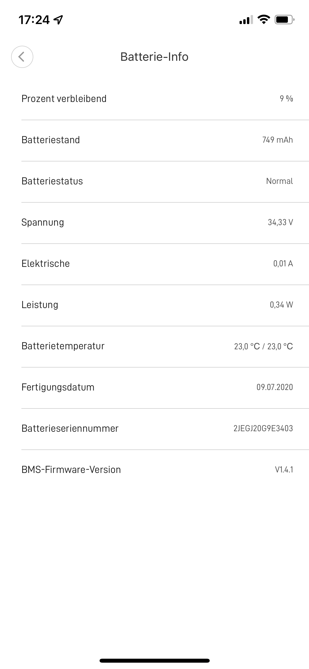

Mein Xiomi mi 1s Scooter lädt plötzlich nicht mehr. Am Vortag ging alles noch. Der Roller ist von August 2020 und wurde nur wenig gefahren.
Im Anhang habe ich ein Foto von der Batterie info.
Der Roller hat noch 9%, aber beim Laden erkennt der Roller nicht, dass er geladen wird. Am Ladegerät leuchtet auch weder eine rote noch grüne Lampe.
Hab den Roller zurückgesetzt, am Ladekabel rumgewackelt, es in verschiedenen Fahrmoden probiert.
In der Xiomi App steht eine Meldung, dass der Akku im Ruhemodus ist (siehe Anhang)
Gibt es noch etwas, was ich selber versuchen kann?
Habe den Händler bereits kontaktiert, bin gespannt ob ich damit was erreichen kann, da der Roller bald vor 2 Jahren gekauft wurde.

Wie lange stand er denn das letzte mal rum? Denn der Ruhemodus spricht für langes Stehen bei unter 30%. Je mehr Ruheentladung dem Akku abhanden kommt, desto wahrscheinlicher wird eine vollständige Tiefentladung...

Er stand nicht lange, hab ihn in den letzten Tagen gefahren/ geladen. Und allgemein nutze ich ihn regelmäßig - aber wenn nur kurze Strecken. Lade ihn im Anschluss meist direkt.MEroller hat geschrieben: Do 28. Jul 2022, 19:57 Wie lange stand er denn das letzte mal rum? Denn der Ruhemodus spricht für langes Stehen bei unter 30%. Je mehr Ruheentladung dem Akku abhanden kommt, desto wahrscheinlicher wird eine vollständige Tiefentladung...
Wenn es am Roller/Akku liegen würde, dann müsste die Lampe am Ladegerät eigentlich auch leuchten oder?Pedator92 hat geschrieben: Do 28. Jul 2022, 19:59 Wenn das Ladegerät nichts anzeigt dann ist das defekt.

So oder so müsste die Lampe am Ladegerät leuchten, selbst ohne Scooter. Schau mal bei den online Versandhändler deines vertrauens nach einem Ersatz mit passenden Stecker, sollte es aus einem unbekannten Grund nicht daran liegen dann kannst es ja immer noch zurück geben.

Lag tatsächlich am Ladekabel
Komisch, hat ohne erkennbaren Grund plötzlich nicht mehr funktioniert, dabei lag es nachm Laden nur im Schrank
