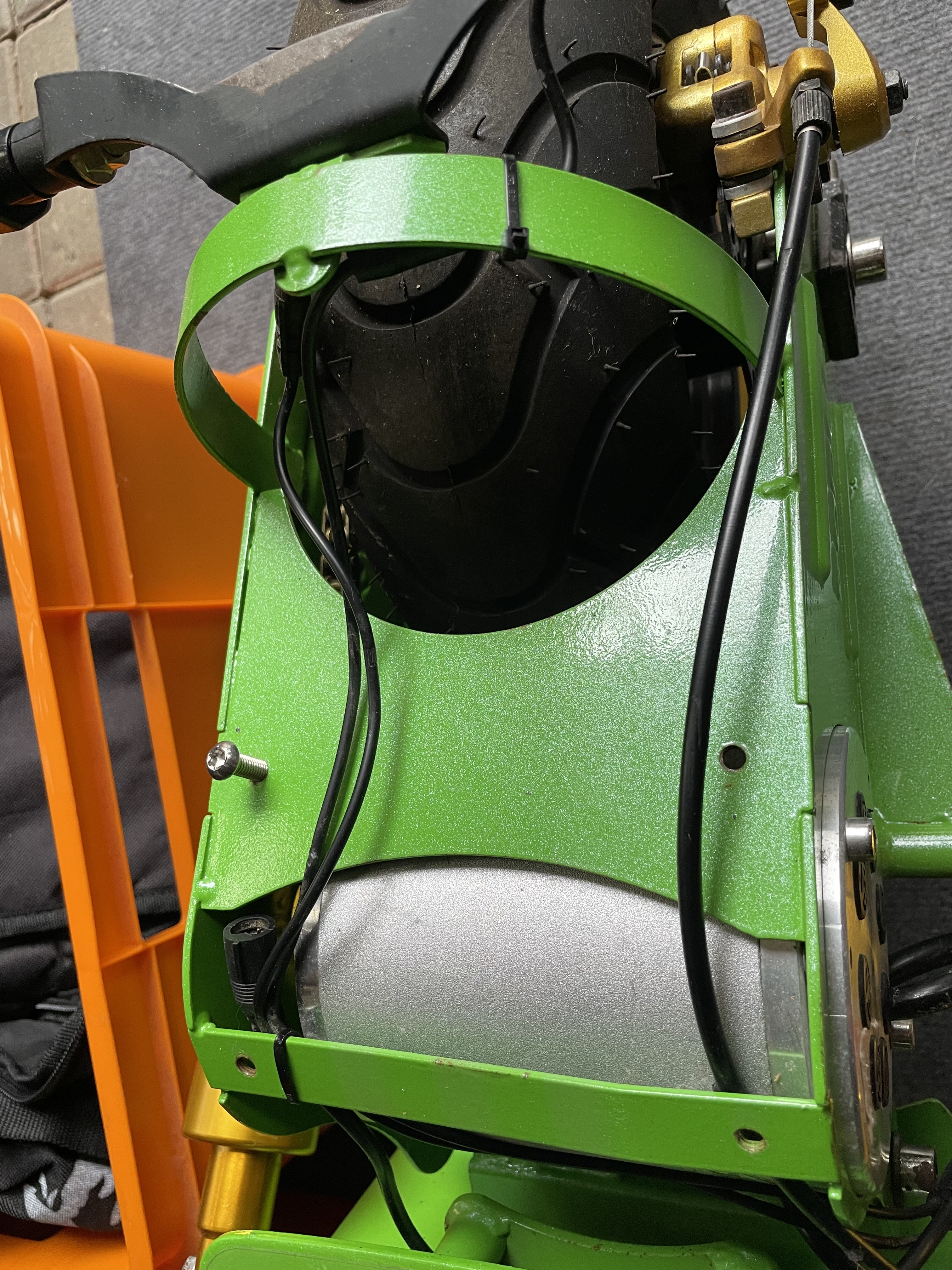

Hallo an die Schrauber unter Euch.
Ich zerlege ja gerade meinen Forca, bzw. tausche verrostete Schrauben gehen Edelstahl-Varianten.
Z.B. die schwarze Kunststoff-Abdeckung über dem Hinterrad.
Diese ist mit 4 Linsenkopfschrauben M6 und Inbus versehen.
Habe heute Schrauben M6 gemäß DiN 7985 gekauft.
Doch das Gewinde paßt nicht wirklich, es wird schnell fest.
Meine Frage, verwenden die Chinesen Feingewinde oder Standard ??
Bin mir da nicht sicher.
Danke für Infos.

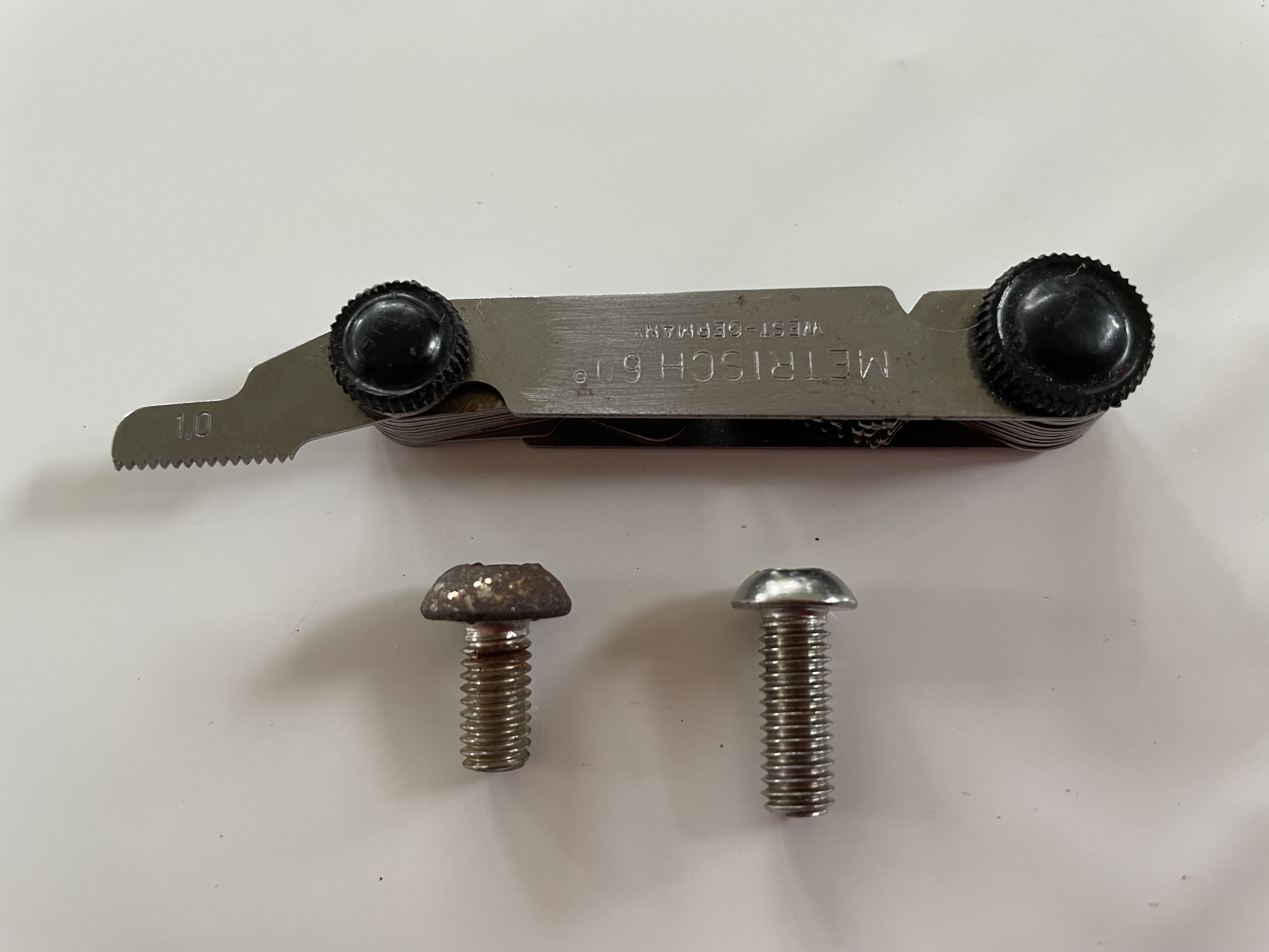

Guten Morgen Forca-Freunde,
diese Chinesen Gewinde sind ein Graus.
Habe am WE mal versucht neue Schrauben M6x1,0 reinzudrehen.
Geht nicht.
Beide Schrauben, alt verrostet, neu Edelstahl, haben ein M6x1,0 Gewinde.
Alt geht in die Bohrung, neu nicht.
Gewinde sind schon nachgeschnitten.
Und nun ?? Was gibt es da für eine Erklärung ??
Grüße
Geht nicht.
Grüße

Re: Forca Evoking, welche Schrauben Norm nehmen die Chinesen ??
Halte Mal beide schrauben mit den Gewindeflanken aneinander. Nicht das die da Zoll klimbim genommen haben. Es gibt da sehr ähnliche größen jedoch ist der Spitzenwinkel 55°
