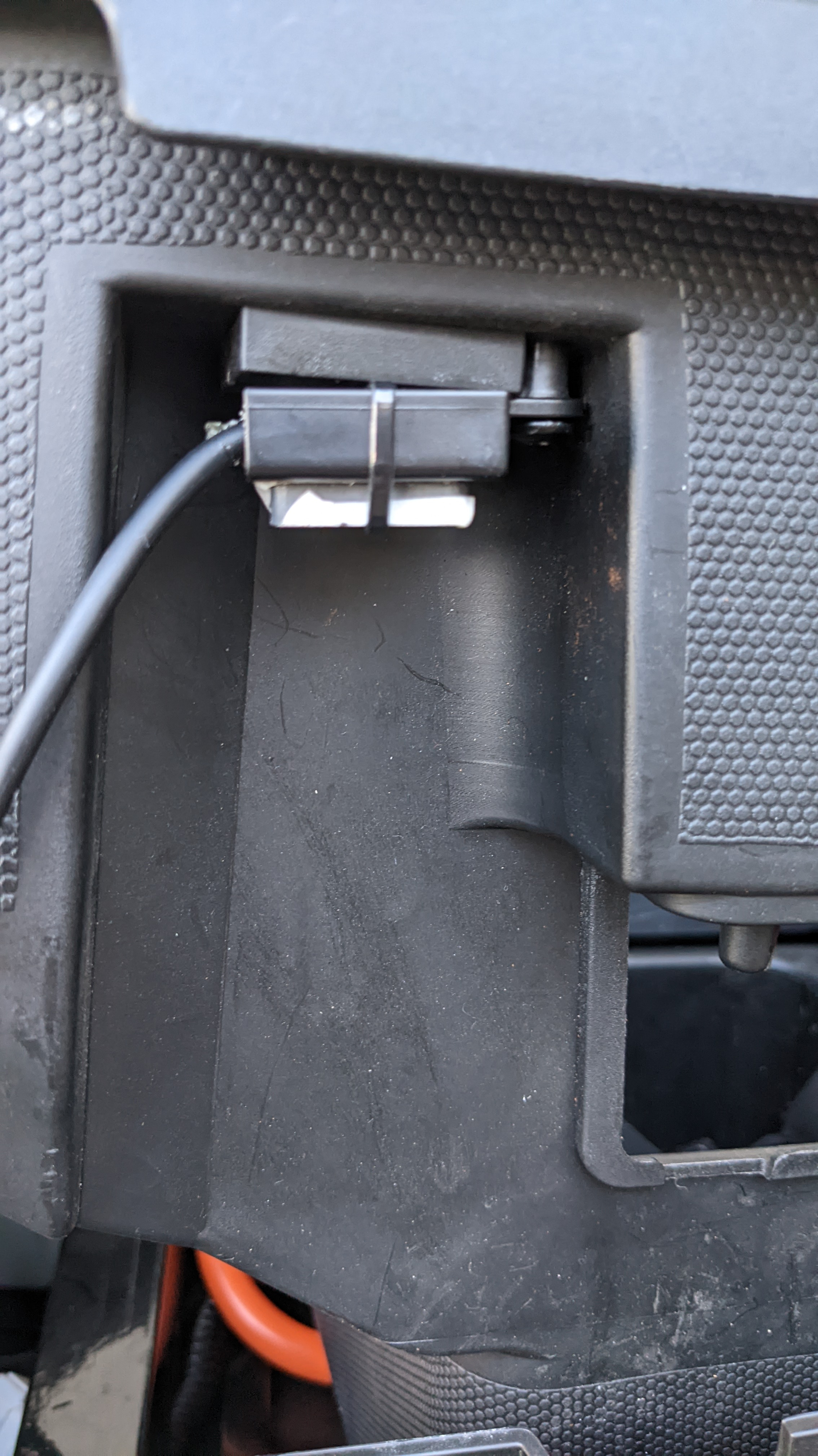

Der Sitzbank Ton wird von einem Magnetschalter auf der rechten Seite im Akkufach gesteuert. Es reicht theoretisch auf die entsprechende Stelle unter der Sitzbank irgendeinen Magneten zu kleben, ich wollte da aber nichts hinkleben.
Also habe ich das Batteriefach ausgebaut, den Magnet mit einem Kabelbinder auf dem Magnetschalter befestigt und den Schalter upside down wieder festgeschraubt.
Jetzt lässt sich die Sitzbank ohne Ton öffnen und schließen.

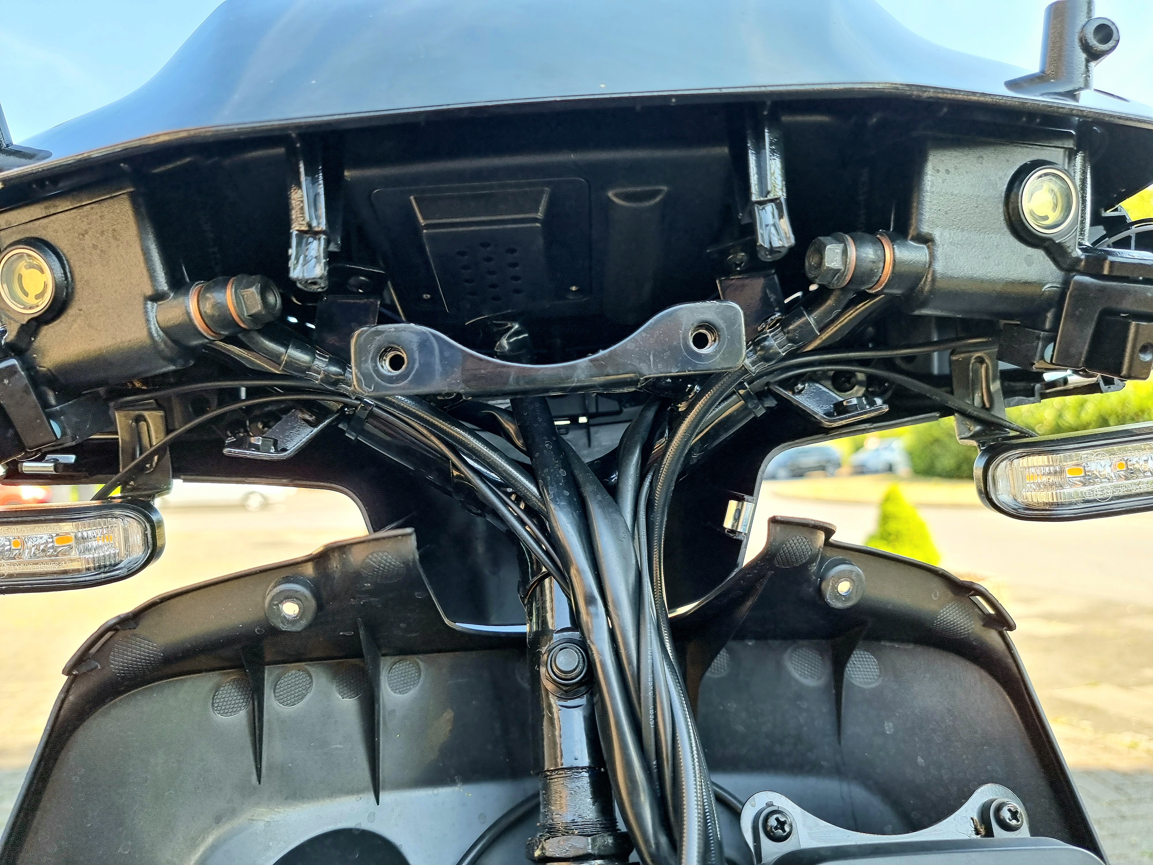

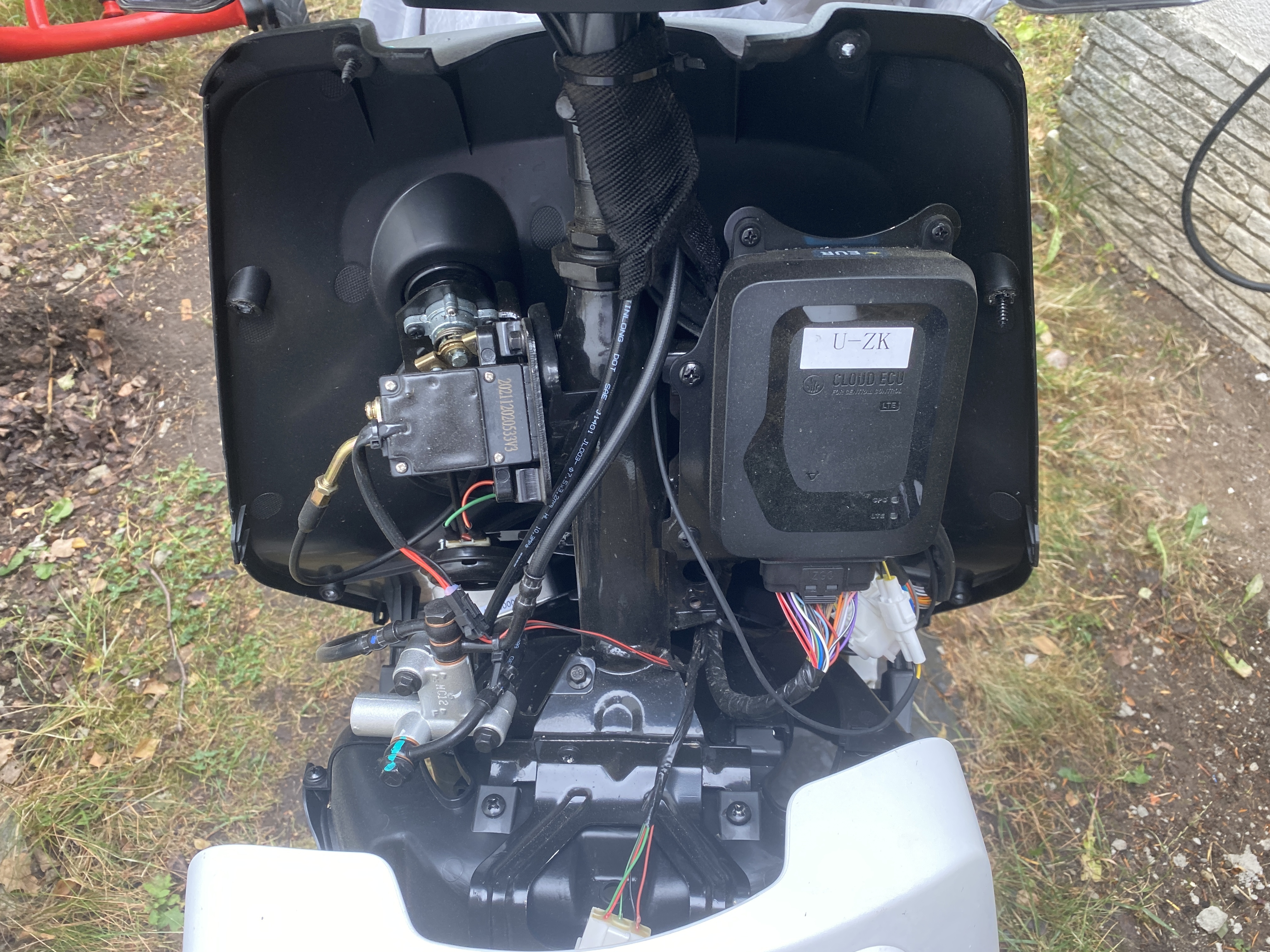

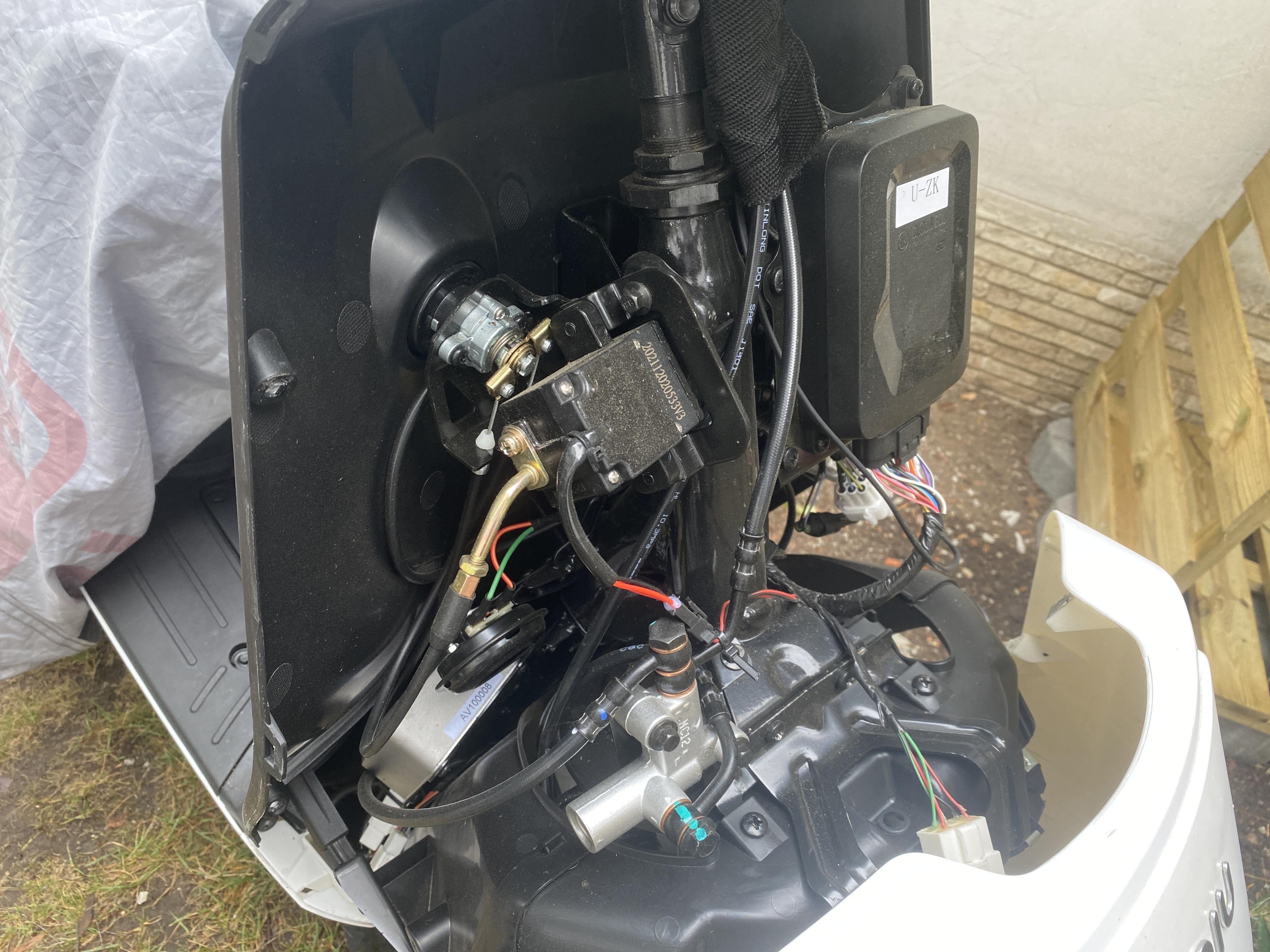

... rauskopiert, ausgedruckt und gebastelt! Herzlichen Dank für die Anleitung, Kuno. Ich bin ein Schisser, was das Rumbasteln an Mopeds angeht, weil bei mir immer Schrauben übrig bleiben. Aber mit dieser Anleitung habe ich es geschafft, die Verkofferung abzubauen. Leider liegt dahinter eben nicht die "Bimmel"! Habe nun entdeckt, dass sie unter dem Tacho liegt. Mit Lappen reinstopfen konnte ich das verdammte Ding nicht leiser kriegen - das muss deaktiviert werden. Der aufmerksame Leser ahnt nun, was kommt: Bitte eine Bastelanleitung für das Abnehmen der Verkleidung vom Tacho. Anbei Bilder von "hinter der Verkleidung".

Ich hab mein gebimmel um 70% reduzieren können. Die Tachoverkleidung abbauen ist echt ganz gut Arbeit, aber es lohnt sich. Achtung: die Blinker werden dadurch auch leiser/gedämmt.

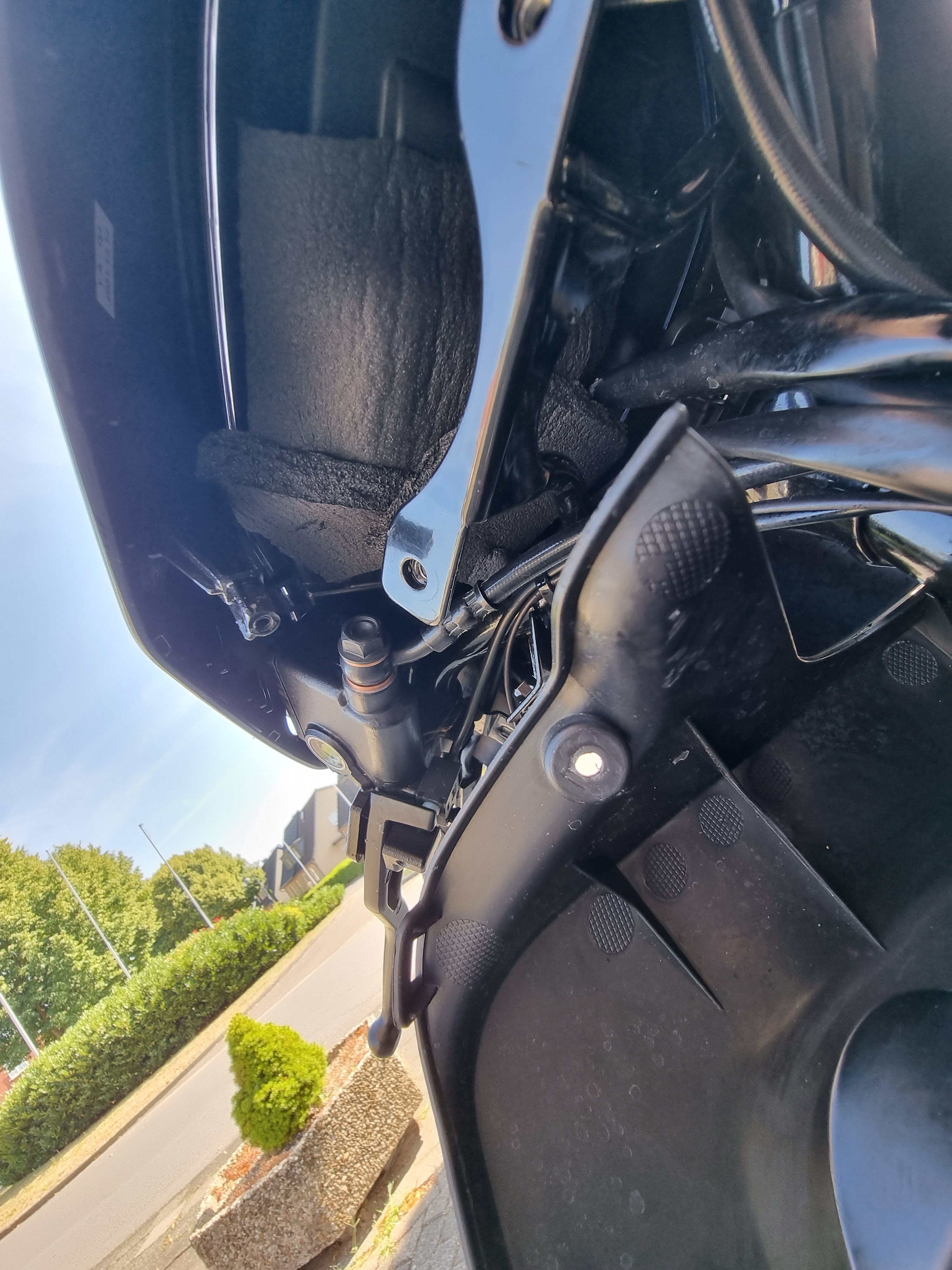

Ungedämmt.
Denke es sollte klar sein so Dämmung drauf muss. Hab erst 2 Lagen Panzertape drüber geklebt und dann noch so einen Schaumstoff.
Ist wie gesagt um 70% leiser jetzt :mrgreen:
