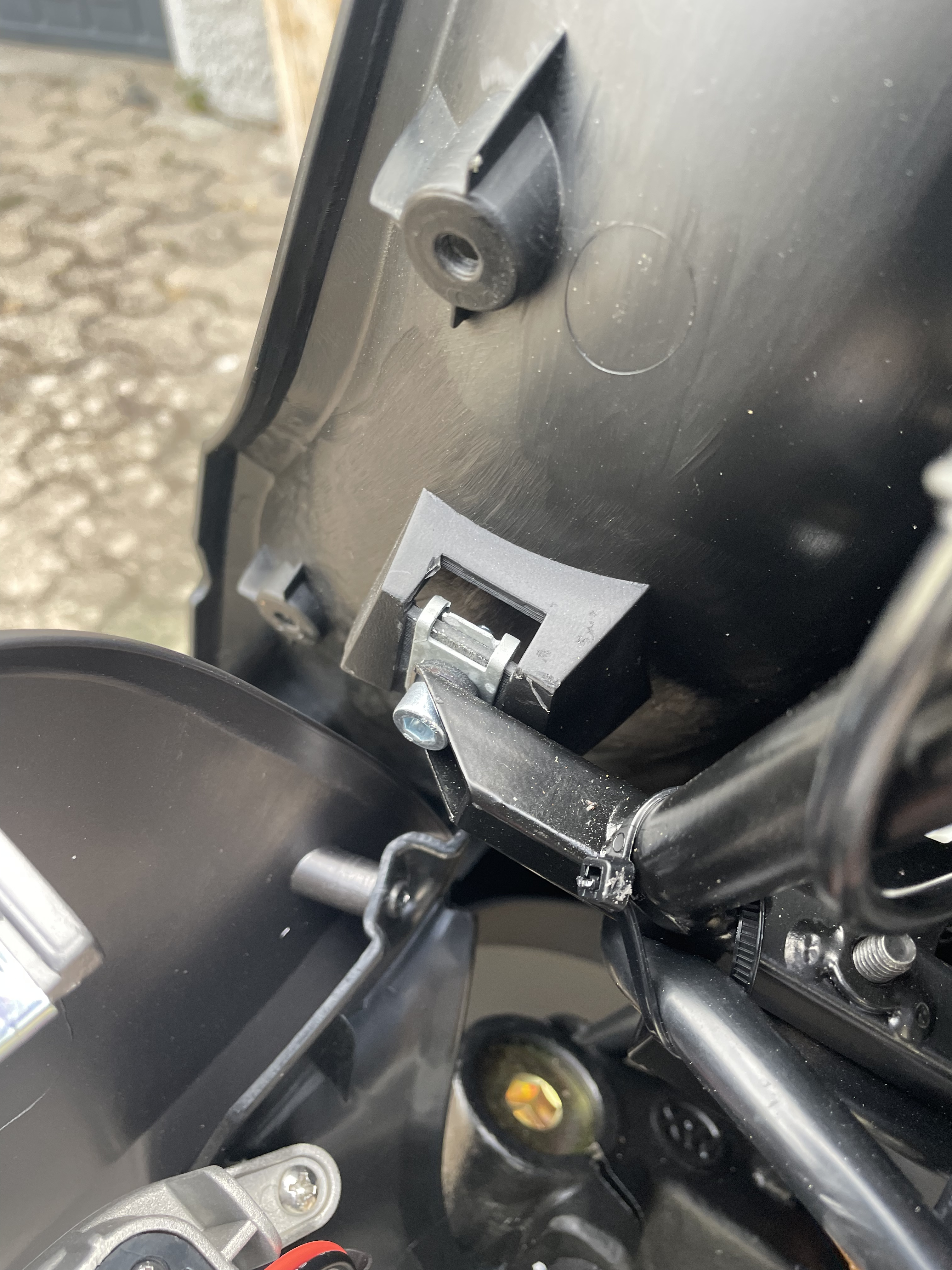

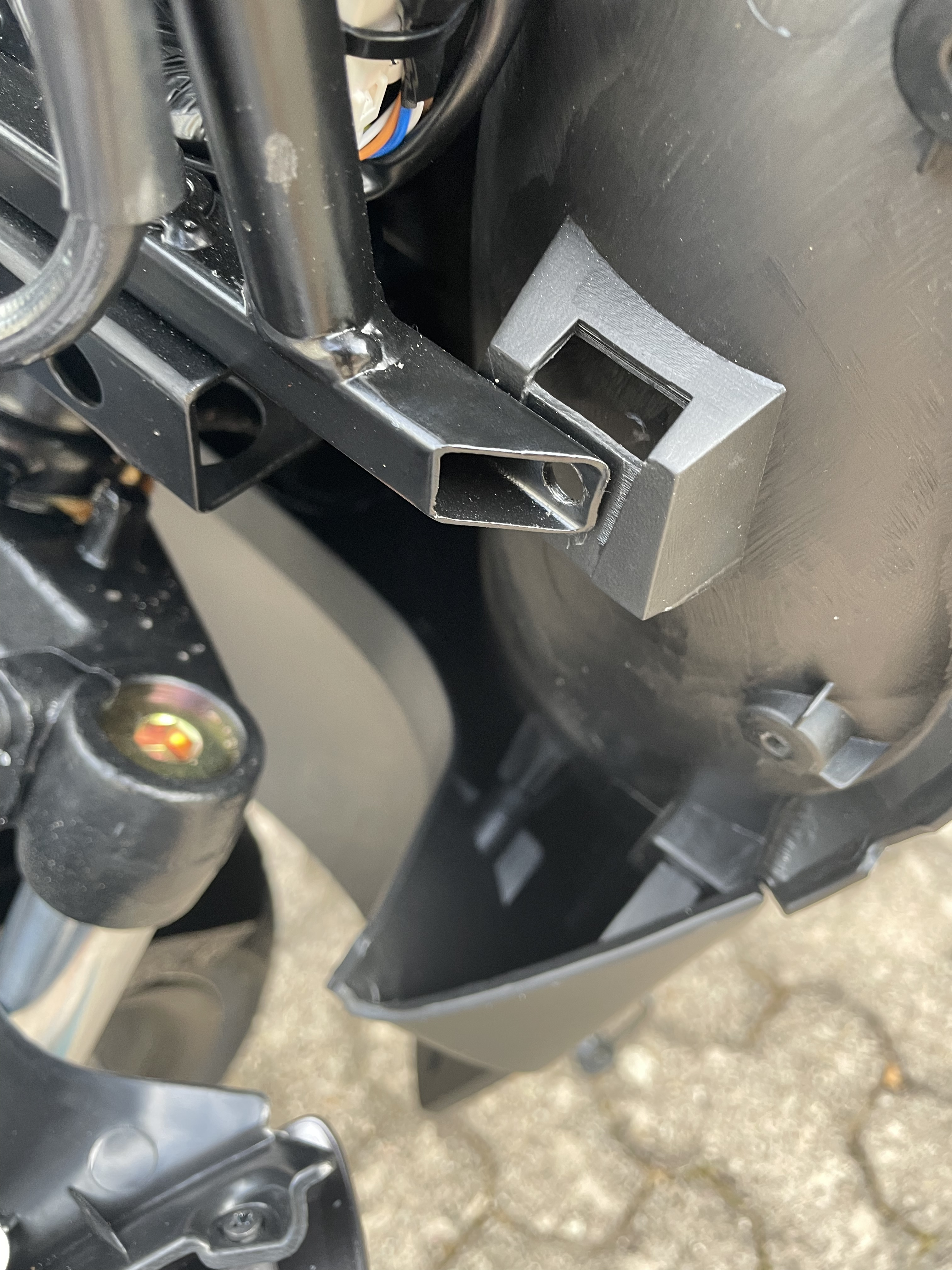

nach knapp 400 km auf dem Mo habe ich immer wieder ein Klappern bei Unebenheiten bemerkt.
Das konnte ich durch eine fehlende Schraube :( schnell beseitigen.

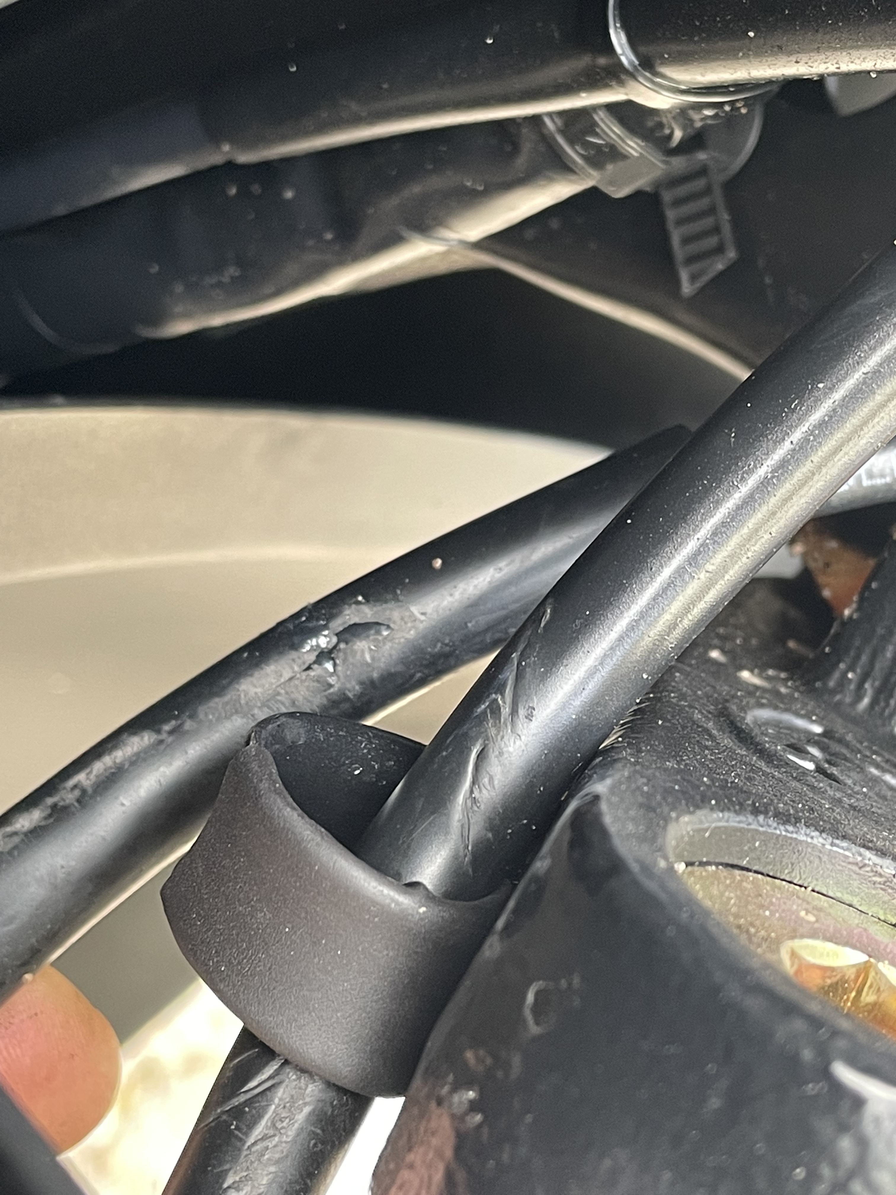

Des Weiteren war beim Lenkeinschlag ein „Knarzen“ zu hören, auch das konnte ich schnell lokalisieren, wie in dem Bild zu sehen ist, ist bereits die Schutzhülle der Bremsleitungen durchgescheuert.
Kann mir jemand bitte ein Bild senden wie diese „richtig“ verlegt sind.
Danke

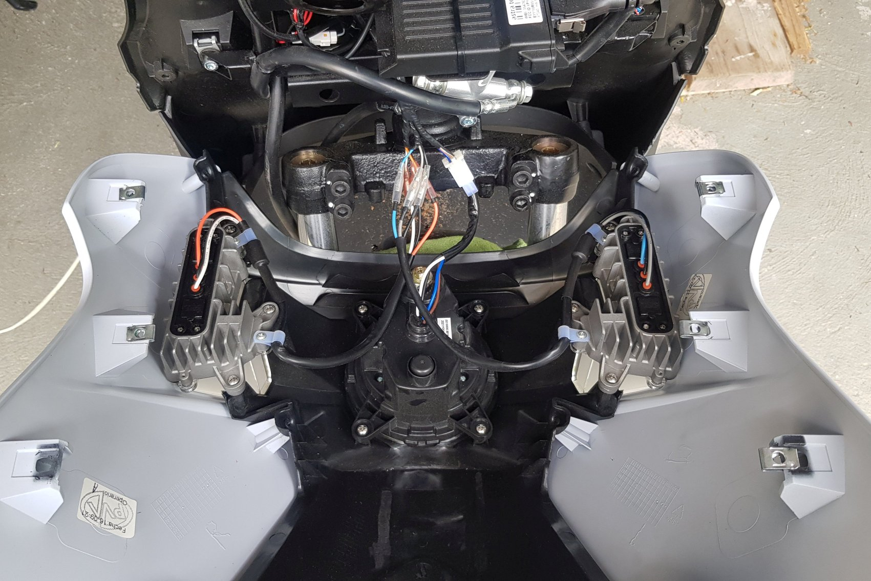

Als ich neulich meinen Mo offen hatte wegen Piepserberuhigung und Nachrüstung von Elektronik im Lenker, ist mir exakt diese fehlende Schraube (auf der gleichen Seite) aufgefallen. Gleichzeitig ist bei mir das Spaltmaß zwischen den Plastikteilen herunter bis zum Fußbrett auf dieser Seite (links) auffallend hoch und jetzt noch größer, seit ich die Frontschütze mit Schraube und Scheiben in ähnlichem Platzbedarf wie mit der Kralle befestigt habe. Bei Dir auch?
Nachtrag: Als ich nach dem Kauf nochmal mit dem Autohaus Kontakt hatte wegen dieses Spaltes, sagten die mir: die hätten die bei denen allen.
Mich beschleicht der Verdacht, dass eine ganze Serie Plastikbauteile fehlerhaft gespritzt wurden und das Weglassen der Kralle und Schraube ein Workaround ist um es nicht noch schlimmer aussehen zu lassen...
Ich werde den Roller nächste Woche nochmal öffnen, um mir auch die Bremsleitungn anzusehen, obgleich bei mir nichts knarzt.
edit: Bild im Fundus gesichtet. Da sind auch schon Kratzspuren drauf.
20220726_154658 Mo hinter Frontschürze Verkabelung BlinkerTFL, Scheinwerfer_k.jpg

Ohne großen Aufwand lässt sich aus meiner Sicht nichts an den Reibungsgeräuschen ändern.
Die Gummihülle der Bremsleitung, die nach oben zum rechten Griff (aus Fahrersicht) führt, reibt aus Platzmangel an der Innenverkleidung entlang. Außerdem werden die Leitungen zum vorderen Bremssattel beim Einlenken nach rechts im Bereich der fragilen Halterung an der Gabelbrücke eng an der Innenverkleidung entlang gedrückt. Beim Einfedern reibt eine Leitung ebenfalls an der unteren Kante der Innenverkleidung. Ein gewisser Geräuschpegel ist dadurch nicht zu vermeiden. Eine Schutzhülle ist an meinem Mo auch schon beschädigt.
Mir fällt bis jetzt leider keine solide Lösung dazu ein.

Die Schraube in der Verkleidung fehlte bei mir auch. Nur für die Statistik, was man dem Mitarbeiter für seine Schlamperei an Lohn kürzen könnte... ;o)
Mit einer normalen M6 Inbus plus ein paar U-Scheiben & Mutter gefixt.

Für oben eine Lösung, wenn die Folie auf dem Kunststoff dauerhaft hält. Störender finde ich das Reiben und Quetschen zwischen dem unteren Verkleidungsrand und der Gabelbrücke. Eine Bremsleitung arbeitet sich immer wieder aus der butterweichen, auf die Gabelbrücke gepressten Klemme heraus.
Stephan
