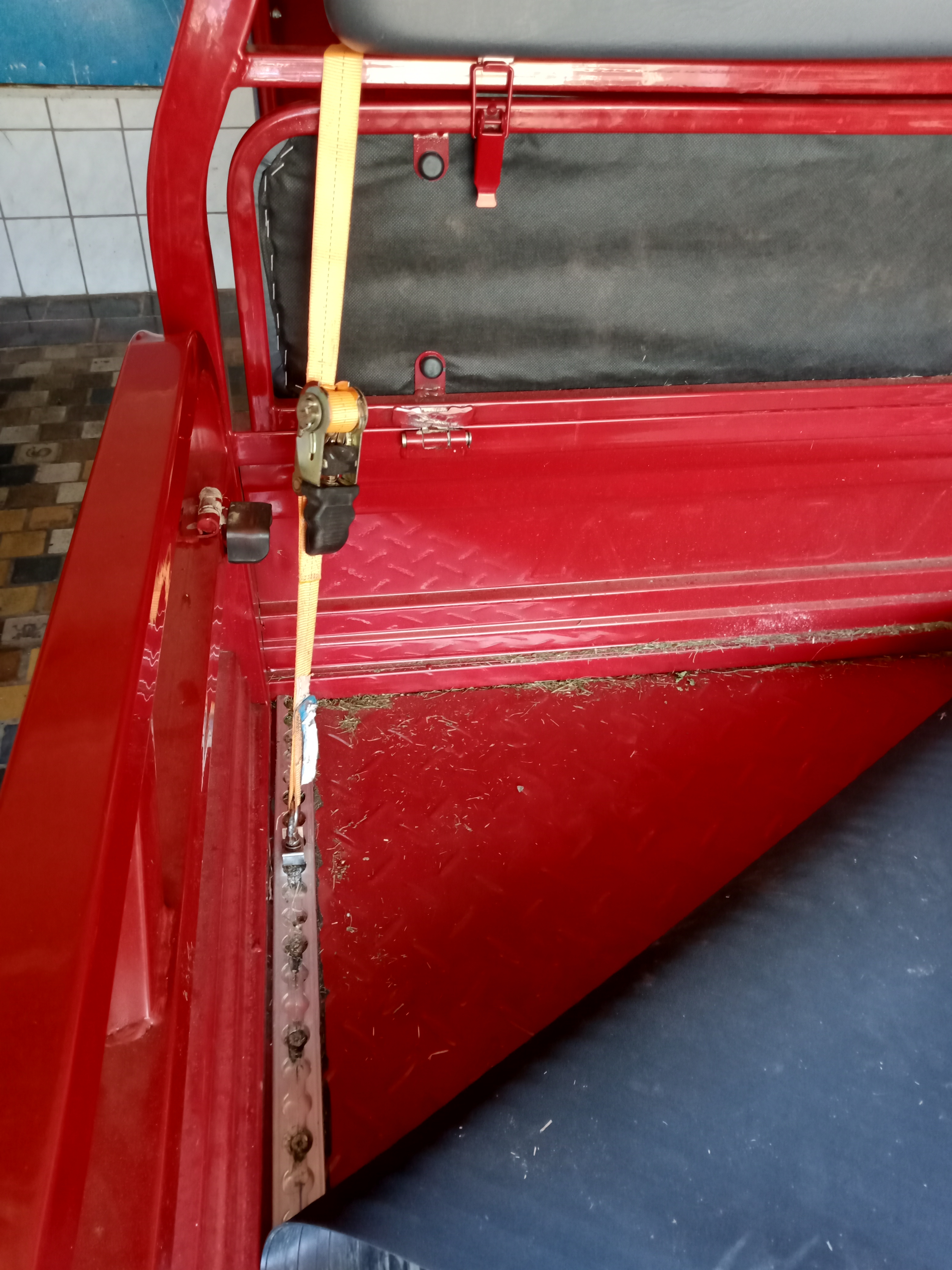

Wie sieht es beim Max mit einfachen Möglichkeiten zur Ladungssicherung aus? Es scheint wohl keine Ösen oder Schienen zu geben...
Bisher kenne ich den Max nur von Beschreibungen und Bildern, daher muss ich etwas uninformiert fragen.
Der Plastikaufbau verträgt wohl keine Befestigungen, was ist mit der Bodenfläche des Laderaumes?
Ich nehme zwar an, dass wegen der geringen Höchstgeschwindigkeit des Max eine Gefahrensituation wegen herumfliegender Ladung nicht sehr wahrscheinlich sein wird, will aber doch dazu beitragen, dass der Werkzeug- oder Sprudelkasten nicht zum Geschoss wird.....
Passgenaue Spanplatte auf dem Boden der Ladefläche einpassen, Antirutschmatte drunter, Schienen oder Ösen auf die Spanplatte schrauben, oder ist das nix?

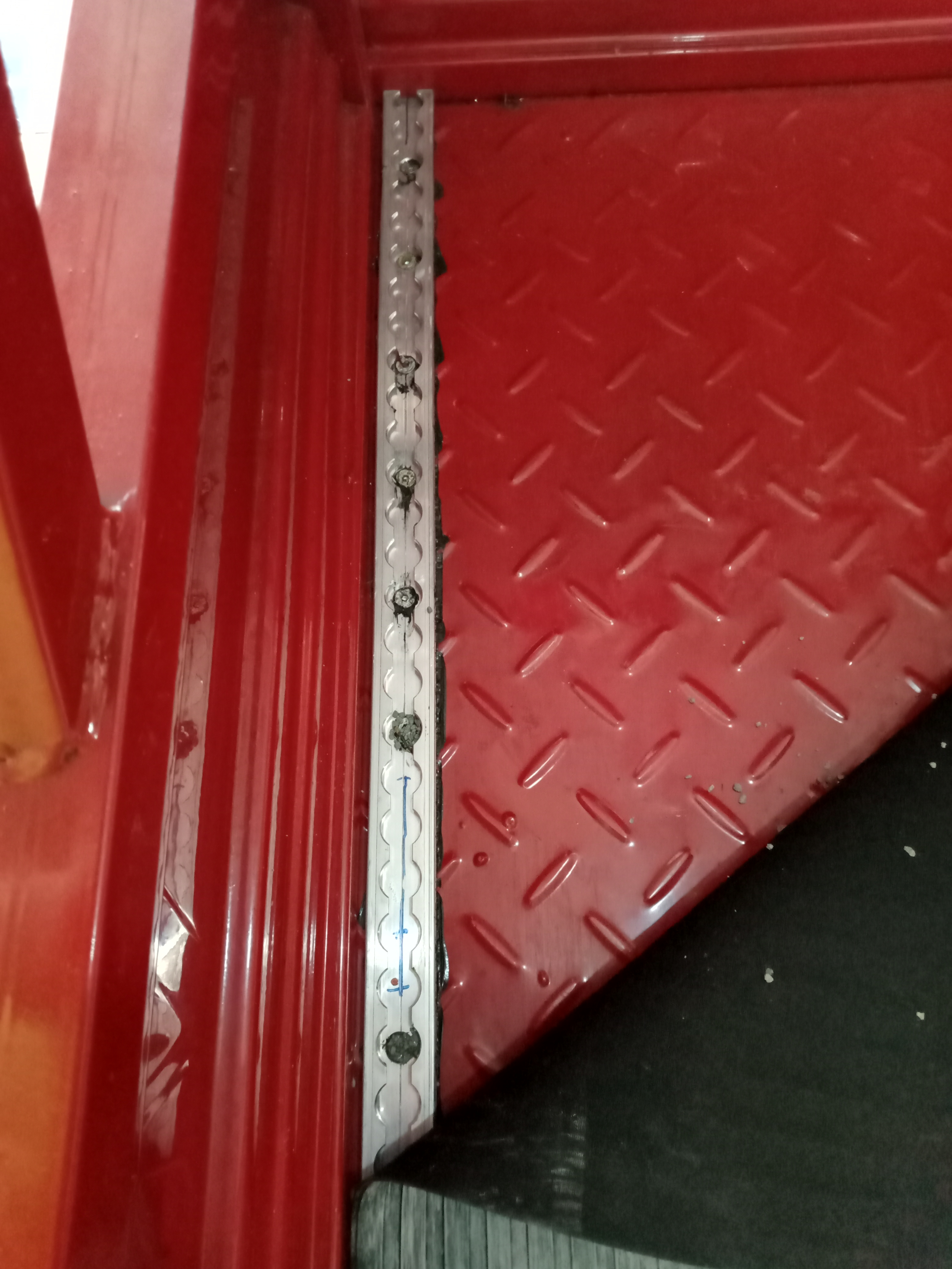

Auch bei 45 kmh haut dir eine Last beim bremsen nach vorne.
Ich habe ein allen Fahrzeugen und Anhängern Airline Zurrschienen.
Da gibt es verschiedene Modelle, auch breite die extra zum aufkleben sind, werden mit Sikaflex aufgeklebt und damit kannst du deinen Max dann auch hochheben, so fest halt der Kleber.
Wenn es möglich ist kann man die auch zusätzlich noch hier und da Nieten oder Schrauben, aber bei den geringen Lasten ist das nicht notwendig.
Beim meinen BIG im Foto sind die verschraubt weil das Blech nicht so fest auf dem Rahmen fest ist und die Schrauben jetzt zusätzlich noch in dem Rahmen sitzen.
