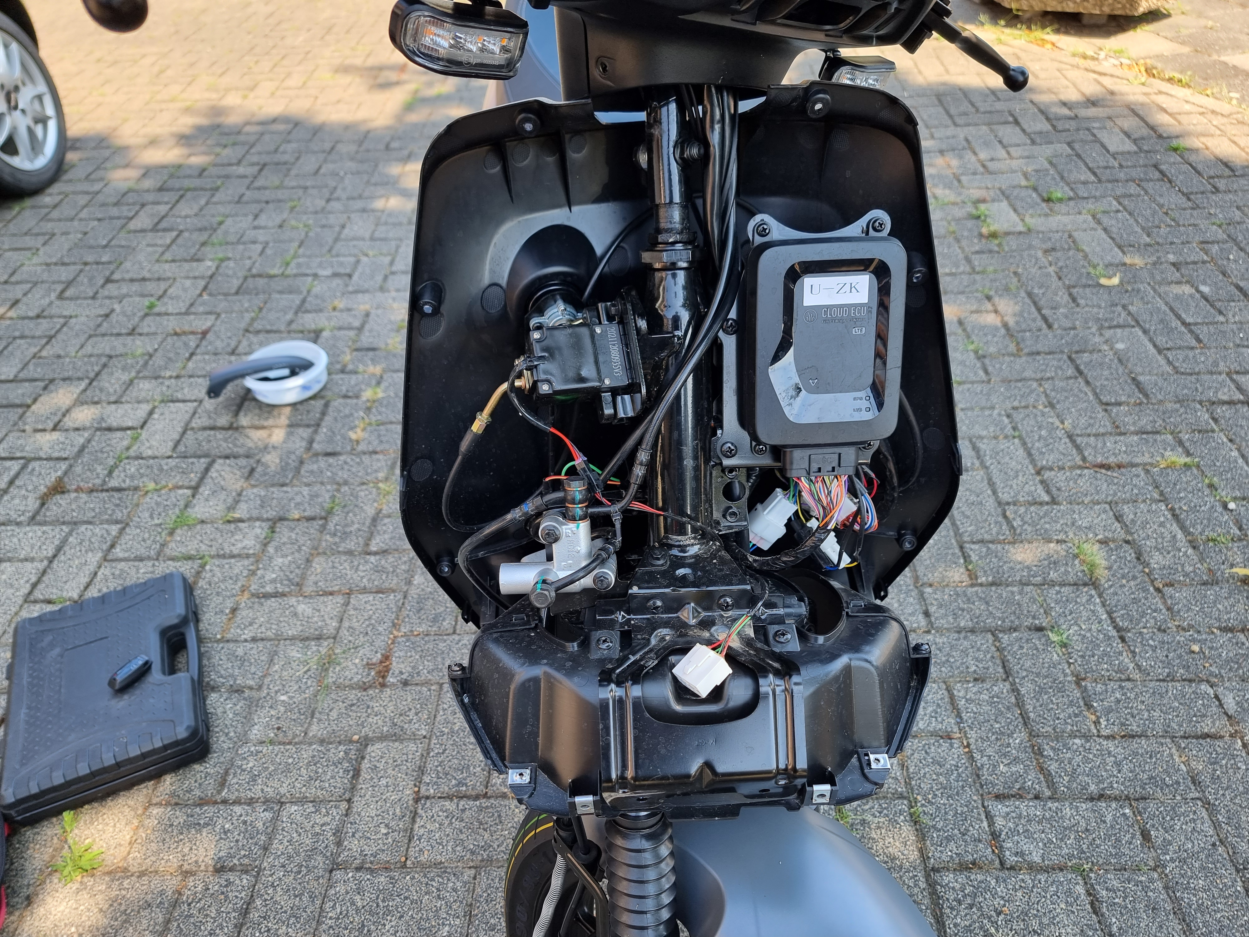

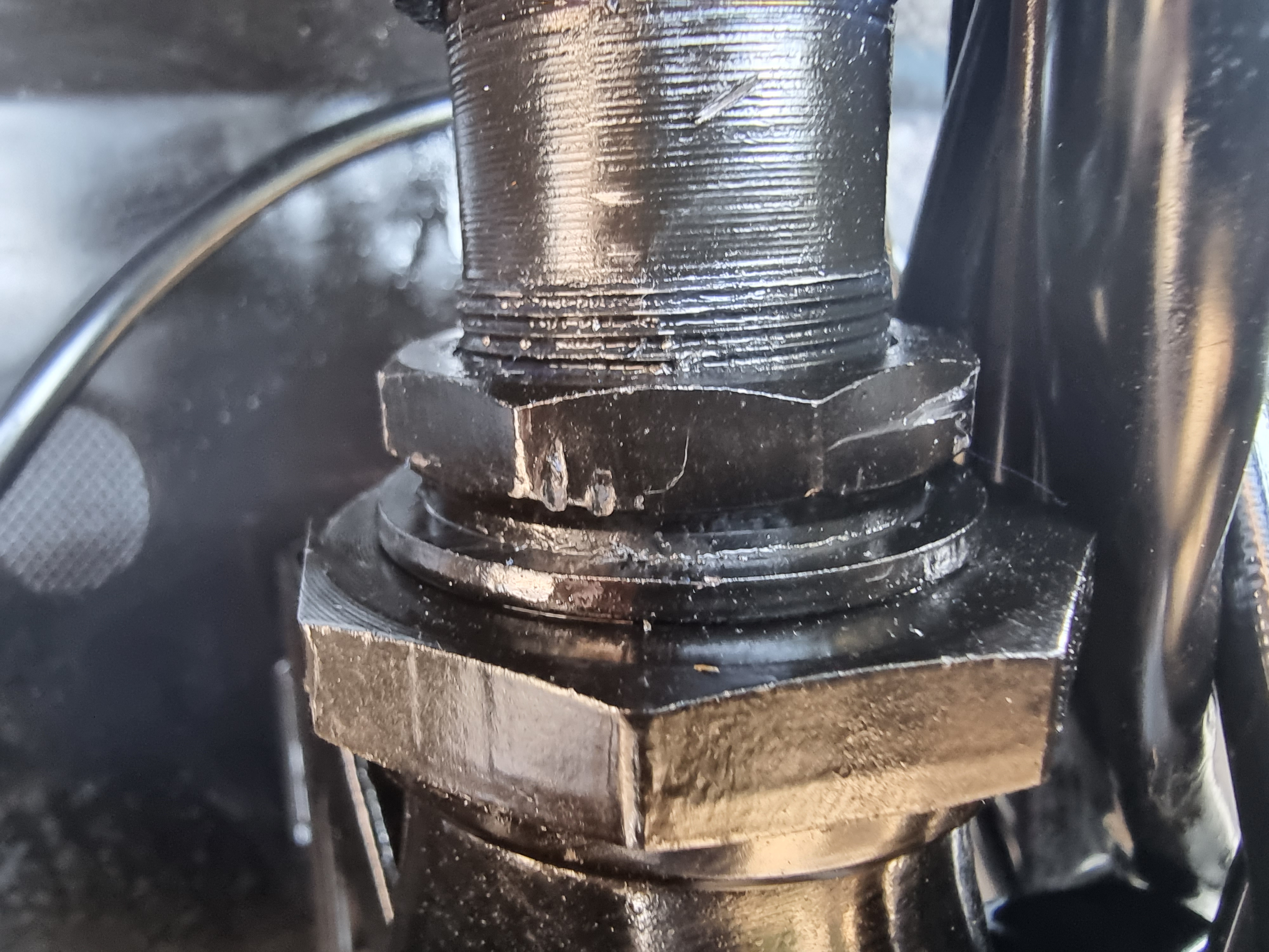

Es war ein viel zu lockeres Lenkkopflager.
Ich habe es gut angezogen, dadurch wird die Lenkung minimal starrer, aber die Fahrsicherheit um 200% besser!!!!!!!! Bei 115 Tacho liegt der Roller so viel viel sicherer auf der Straße!
Habe mir trotzdem den hochwertigen Michelin Reifen bestellt, da dieser gerade vorne noch mehr Sicherheit bieten soll!
Aber wie man sieht, bei knapp 80Kmh den Lenker sogelassen und absolut kein geschlacker/ gewackel mehr!.

Das sieht ja Klasse aus bei dir! Um an das Lenkkopflager zu kommen muss man einfach die vordere Verkleidung demontieren? Gibt es da was zu beachten?
Chris2022
Beiträge: 566
Registriert: So 31. Okt 2021, 15:19
Roller: Ecooter E5 - ehemals Niu MQI Evo, Horwin EK3, Yadea G5
PLZ: 41
Wohnort: Dormagen
Tätigkeit: Vertrieb
Re: MQI GT EVO - Lenkerwackeln / Wichtiges Update Seite 9!!!!
Beitrag von Chris2022 »
Ne eigentlich nicht außer alle Schrauben gut aufzubewahren.

- Lenkkopflager kontrollieren und mal etwas strammer einstellen.

Mal was anderes...Gibt es da keine Kontermutter? Das wäre ja dann auch Murks und man braucht sich nicht wundern wenn sich das Spiel ändert :!:
