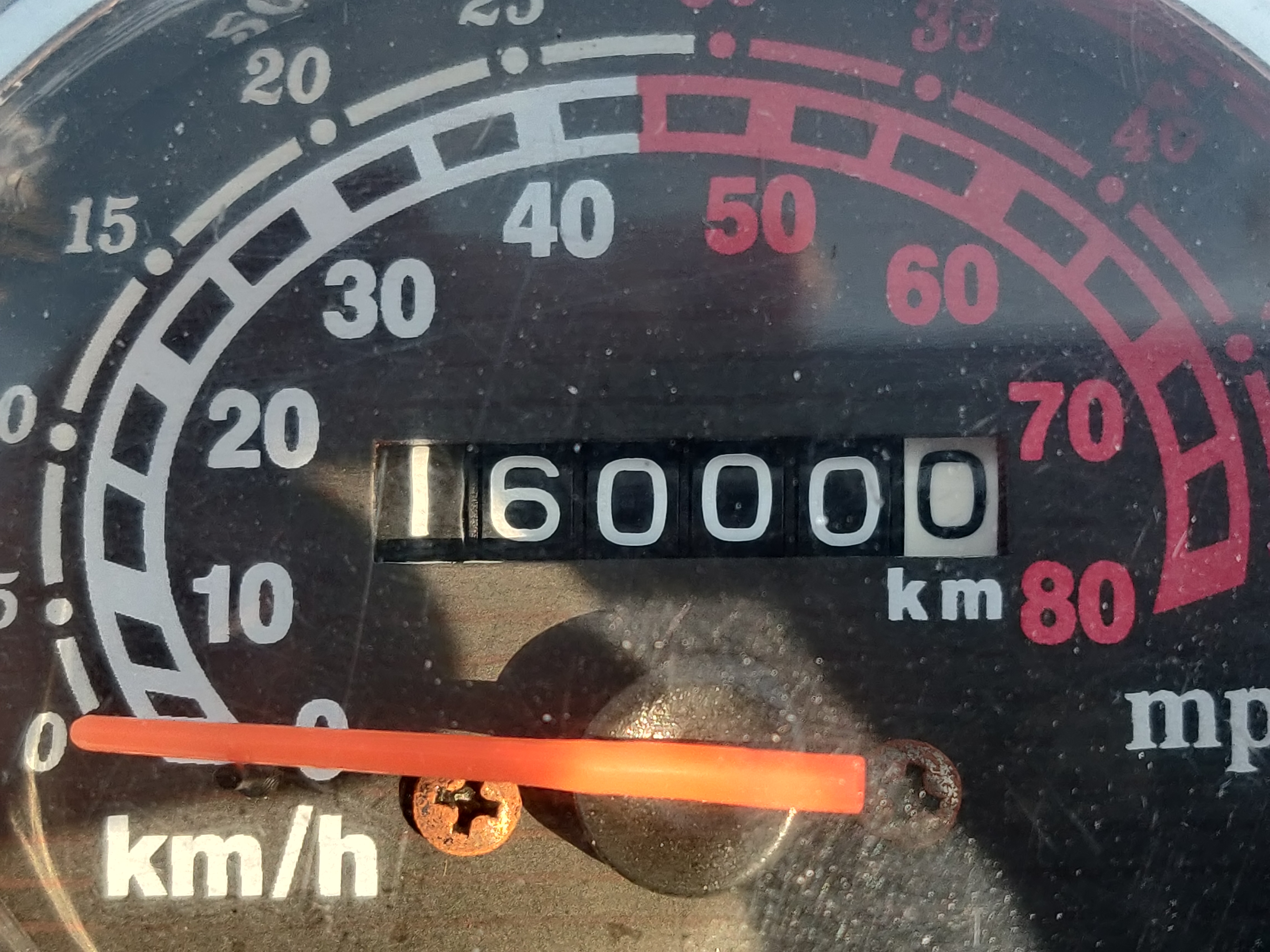

Und rollt und rollt, meine Kollegen fragen immer was 100 km kosten , ich sag immer 1 Euro

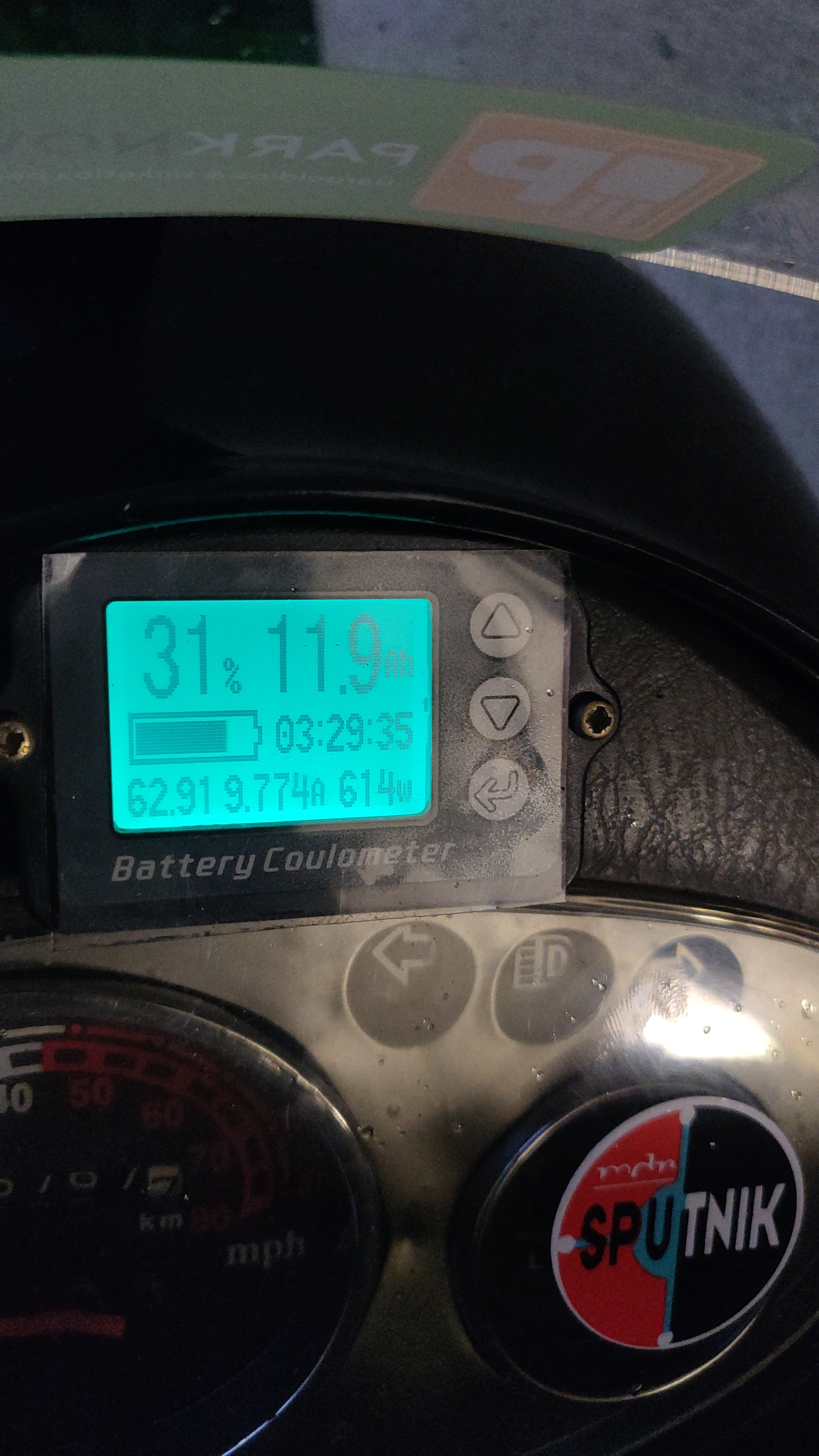

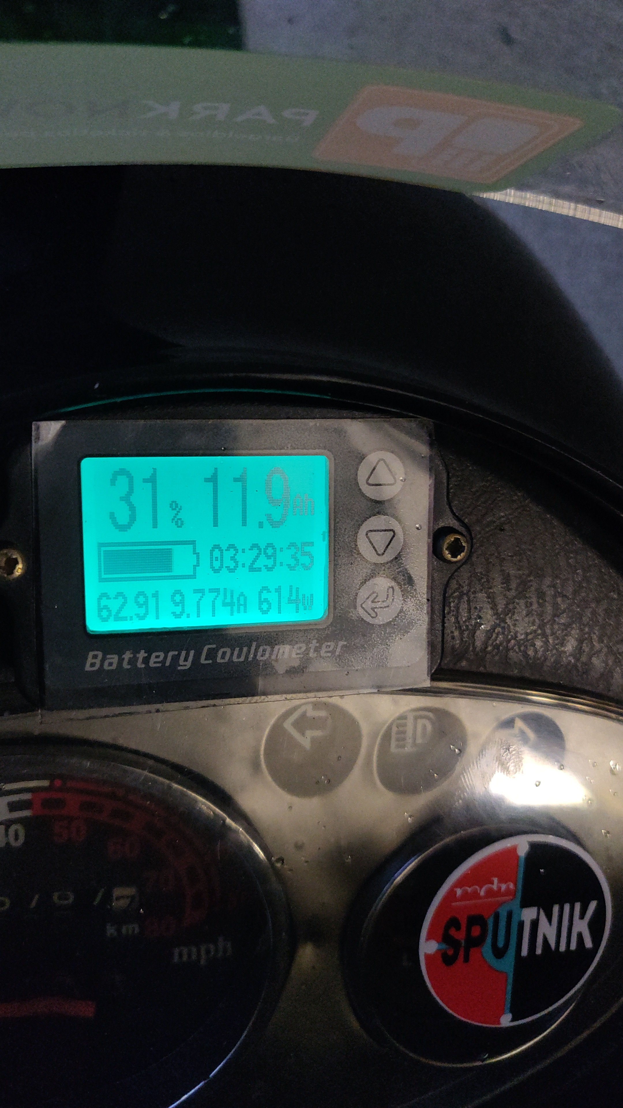

Heute mit 100 % los und das Coulz war sehr träge. Es ging kurz bis 92 runter und dann zurück auf 100. Normal bin ich mit 73% im Büro , heute hatte ich 96. Dann wieder zurück reichte 1 Mal Bremsen um 3% zu laden.... Zuhause war ich mit 80% sonst immer 47. Mal sehen was es morgen wird.....

Heute früh dachte ich den Coulometer war nur zu warm, auf dem Hinweg hat es sich verhalten wie immer, aber auf dem Heimweg ging die Spannung sehr schnell in die Knie , 2 km vor dem Ziel ging es dann auf 48 Volt runter und der Roller schaltete ab. Heute war es ja nicht so warm , schieben ging ganz gut. Da werde ich wohl am Sonntag mal Werkzeug auspacken und gucken wieviel Zellen gestorben sind ....

Heute war die Zeit und Muße den Fehler zu suchen. Nach 5 km von 94 auf 0%runter und Spannung bei 53 Volt.
Der Übeltäter sitzt im großen Block oberste Reihe 2. Yvon rechts. Option Zelle besorgen und wechseln oder abzüglich 3 oder 4 Zellen in das rostfreie 48V Chassis stecken.

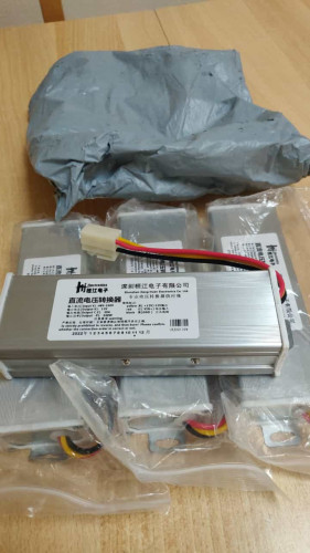

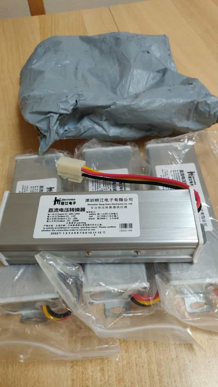

Nach einer ewigen Odyssee mit dem Verkäufer bei Ali, habe ich keine Ware , aber mein Geld zurück. Parallel die Teile bei eBay bestellt und die sollten erst am 6.12 kommen.
1 muss in das Chassis mit 16 ooo km, den Dauerläufer aus dem Forum ist aktuell in Chassis 5000 km.
Nummer 2 ist für den Nova , weil beim basteln wahrscheinlich gleich 2 Stück abgeraucht.
Nummer 3 und 4 sind Ersatz.
